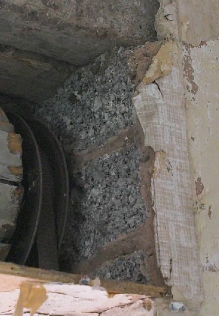

Ich hätte eine Frage an die Experten unter Euch: Ich habe den Putz an einigen Stellen auf der Innenseite der Außenwände komplett entfernt und bin auf eine komische Art Wand gestoßen: Es sieht so aus als wären die Ziegelsteine aus Geröll (sprich grau und nicht gerade glatt ), dazwischen gibt es etwas rötliches. Kann mir jemand sagen woraus meine Wand besteht und weshalb soetwas in der Vergangenheit genommen wurde? Es gibt auch "rote" Ziegelsteine, aber nicht überall. Das wurde anscheinend als letzte Reihe vor dem Dachaufbau und bei den Innenwänden benutzt. Ich bin etwas verwundert von dem Aufbau.

Wandaufbau Analyse: Baujahr 1960, Holzbalkendecke, Aschaffenburg
Das Haus ist angeblich 1960 gebaut worden. Die ...
Das Haus ist angeblich 1960 gebaut worden. Die Ölheizung im Keller sagt 1963. Andererseits gab es vor der Ölheizung wohl einen Gasanschluss. Die Geschossdecke ist eine Holzbalkendecke, die Kellerdecke konnte ich nicht so richtig festlegen. Nachdem etliche Schichten im Erdgeschoss entfernt wurden sind wir auf zwei Lagen Holzdielen gestoßen. Was darunter ist haben wir noch nicht erforscht, aber es sieht nicht so aus als wäre es eine Holzbalkendecke - dafoer ist der Putz im Keller viel zu eben und nicht brüchig - im Unterschied zu dem Putz an der Decke im Erdgeschoss. Das Haus liegt in Aschaffenburg, das ist 40 km Ost von Frankfurt. -
Materialanalyse: Bimshohlblocksteine & roter Sand im Altbau
in den 60 ern ...
hat man noch das genommen was da war ...
Nun ist "Aschebersch" genauso wenig wie das südliche Rheinhessen eine Bimshochburg, aber zumindest hier hat man früher gerne Bimshohlblocksteine und Bimsvollsteine genommen. Die sind grau und nicht glatt. Wenn die Fuge rot ist könnte es roter Sand mit geringem Zementanteil sein ...
Das Ganze hört sich so etwas nach Überraschungspaket an ...
Gruß -

Einige Überraschungen gab es schon
Na ja, wir haben das Haus gekauft da die Lage gut war und wir mit der jetzigen Einteilung leben könnten, von daher gab es wenige andere Anforderungen. Außerdem gab es sehr wenige technische Unterlagen (so gut wie keine, nicht einmal vernünftige Grundrisse vom Obergeschoss ) und das ganze Haus war mit Tapete verkleidet. Aber nach dem Tapetenabreißen sieht man dass es schon eine bewegte Geschichte hat verschiedene Putze wegen Leitungen verlegen, der Grundputz schient etwas lehmhaltiges zu sein, aber man findet an "neueren" Wänden auch Gipsputz der sehr weich ist, bis zu vier Lagen Tapete, unter Umstände auch über Tapete verputzt, die Erdgeschossdecke ist mit Lehm und Stroh verputzt, war aber auch unter Tapete und Holzvertafelung versteckt. Was uns im Moment noch fehlt ist was man aus diesen Sachen machen kann, aber dafür muss man erst wissen was man hat. Der Grundputz ist bis auf die Fugen zwischen Innenwänden und Außenwänden eigentlich gut in Schuss, von daher würde es sich anbieten mit dem selben Material weiterzumachen.
Aber zurück zu den Wänden: ich habe Bilder Geschossen, um eventuell besser zu bewerten was das ist.
Vielen Dank für die Hilfe

Materialbestimmung: Ziegelsplittbeton bzw. Hochofenschlacke?
Könnte
Hohlblocksteine aus Ziegelsplittbeton sein wobei die schwarzen Krümel eher nach Leichtzuschlag aus Hochofenschlacke aussieht.
Wo ist Dein Problem lieber Fragesteller, es handelt sich dabei um einen bauzeitlich recht häuzfig eingesetzten Baustoff (Wanddicke mind. 24 cm zumeist jedoch 30 cm zzgl. 2x Putz). -

seht Euch doch mal die Bauakte an, ob es sich bei den 1960-Plänen eventuell um einen Bauantrag wg. Umbaus handelt, das würde diese vielen Schichten und Materialien erklären (selbst erlebt, aber mit 1908/ca. 1800)

Ich habe jetzt in die Bauakte geschaut und habe bei der Gelegenheit gesehen dass der Antrag eigentlich von 1946 stammt, mit genehmigter Materialliste - heftige Zeiten würde ich sagen. Der Dachausbau erfolgte 1951 und dann modifiziert 1953, das erklärt die Unterschiede zwischen den Putzarten im Erdgeschoss und Obergeschoss.
Mit der Wand habe ich kein Problem an sich, ich hatte so etwas noch nie gesehen und wollte wissen was das ist und was es auf sich hat, sprich worauf man bei solchen Wänden grundsätzlich achten muss.
