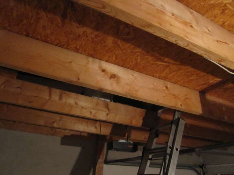

wir haben ein Einfamilienhaus mit einer Doppelgarage.
Die Garage ist mit dem Haus verbunden, Haus und Garage haben eine gemeinsame Wände. Sowohl das Haus als auch die Garage sind massiv (Porotonstein). Garagendachstuhl ist aus Holz. Die Balken sind mit Sperrholzplatten von oben bedeckt, sodass der Spitzbogen als Stauraum genutzt wird. Von unten sind die Balken sichtbar. Die Tür vom Hauswirtschafraum in die Gare ist eine Feuerschutztür. Das ganze ist in Hessen

Muss ich Brandschutztechnisch etwas beachten? Kann ich die sichtbaren Balken und die sichtbare Unterseite von den Sperrholzplatten so lassen?

Ich beurteile die Situation wie folgt: Da die Garage mit dem Wohnhaus verbunden ist, gelten erhöhte Brandschutzanforderungen. Der Dachstuhl aus Holz, der mit Sperrholzplatten bedeckt ist, stellt eine potentielle Brandlast dar.
🔴 Gefahr: Ein Brand in der Garage kann sich schnell auf das Wohnhaus ausbreiten, insbesondere wenn die Brandschutzmaßnahmen unzureichend sind.
- Feuerschutztür: Eine T30-Feuerschutztür zwischen Garage und Hauswirtschaftsraum ist essenziell, um die Brandausbreitung zu verzögern.
- Brandschutzplatten: Die Unterseite des Garagendachstuhls sollte mit Brandschutzplatten (z.B. Gipskarton- oder Zementplatten) verkleidet werden, um die Entzündung des Holzes zu verzögern.
- Rauchmelder: Installieren Sie Rauchmelder in der Garage, um Brände frühzeitig zu erkennen.
- Regelmäßige Kontrolle: Überprüfen Sie regelmäßig die Brandschutzeinrichtungen (Feuerschutztür, Rauchmelder) auf ihre Funktionstüchtigkeit.
👉 Handlungsempfehlung: Lassen Sie die Brandschutzmaßnahmen von einem Brandschutzexperten prüfen und abnehmen, um die Einhaltung der aktuellen Vorschriften sicherzustellen.
