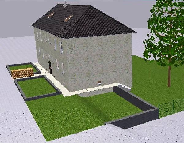

ich habe ein Haus mit Hanglage. Neben dem Haus und auf der Rückseite ist das Gelände ca. 1 m tiefer als vor dem Haus.
Ich möchte gerne neben dem Haus etwas anschütten.
Ich Stelle mal eine 3D-Zeichnung ein damit man sieht wie das gemeint ist. Dazu müsste ich, wie auf dem Bild zu sehen, eine Stützmauer Stellen - diese wäre wohl max. 1 m hoch.
An der Vorderkante ist die Grundstücksgrenze. Von der Giebelwand bis zur Grenze sind ca. 10 m.
Muss sowas genehmigt werden (NRW) oder kann man das nicht pauschal sagen - fehlen noch Infos von mir?

Ich beurteile die Situation wie folgt: Bei einer Anschüttung an einer Grundstücksgrenze, insbesondere in Hanglage, ist die Errichtung einer Stützmauer oft notwendig, um das Erdreich zu stabilisieren. Ob dafür eine Baugenehmigung erforderlich ist, hängt von verschiedenen Faktoren ab.
Wichtige Kriterien:
- Höhe der Stützmauer: Viele Landesbauordnungen definieren eine maximale Höhe, bis zu der Stützmauern genehmigungsfrei sind.
- Abstand zur Grundstücksgrenze: Je nach Bundesland gibt es unterschiedliche Regelungen bezüglich des Grenzabstands.
- Örtliche Bauvorschriften: Bebauungspläne können zusätzliche Bestimmungen enthalten.
👉 Handlungsempfehlung: Ich empfehle Ihnen, sich beim zuständigen Bauamt Ihrer Gemeinde oder Stadt über die spezifischen Bestimmungen zu informieren. Ein Gespräch mit einem Architekten oder Bauingenieur kann ebenfalls hilfreich sein, um die baurechtlichen Aspekte zu klären.
Der vorliegende Sachverhalt beschreibt die Absicht, eine Stützmauer mit einer Höhe von bis zu 1 Meter an der Grundstücksgrenze zu errichten und das Gelände an einem Hanghaus anzuschütten. Dies ist ein typischer Fall der Grenzbebauung und Geländeveränderung, der in Nordrhein-Westfalen (NRW) strengen baurechtlichen Vorschriften unterliegt. Die pauschale Aussage, dass eine Mauer unter 1 Meter Höhe genehmigungsfrei sei, ist gefährlich, da die Landesbauordnung (BauO NRW) hierfür spezifische Regelungen trifft.
🔴 Gefahr: Die größte Gefahr besteht in der Annahme einer Genehmigungsfreiheit. Nach § 62 BauO NRW sind Stützmauern bis zu einer Höhe von 1 Meter an der Grenze zwar verfahrensfrei, dies gilt jedoch nur, wenn sie keine Aufenthaltsräume hinter sich haben und keine statischen oder nachbarrechtlichen Konflikte verursachen. Eine Anschüttung verändert die Geländehöhe und kann zu Lasten des Nachbarn führen, was eine Baugenehmigung erforderlich machen kann.
➕ Ergänzung: Entscheidend ist die genaue Höhe der Mauer über dem natürlichen Gelände. Wird die Mauer auf dem bestehenden, tieferen Gelände errichtet und dann angeschüttet, kann die tatsächliche Höhe der Mauer über dem ursprünglichen Niveau relevant sein. Zudem muss geprüft werden, ob die Mauer als Einfriedung oder als eigenständiges Bauwerk gilt. Die BauO NRW unterscheidet hier streng.
⚠️ Korrektur: Die Annahme, dass eine Mauer unter 1 Meter Höhe automatisch genehmigungsfrei ist, ist unzutreffend. Die Verfahrensfreiheit nach § 62 BauO NRW gilt nur für bestimmte, im Gesetz abschließend genannte Vorhaben. Eine Stützmauer, die der Geländeveränderung dient, kann als bauliche Anlage gelten, die einer Genehmigung bedarf, insbesondere wenn sie die Standsicherheit des Nachbargrundstücks beeinträchtigt.
👉 Handlungsempfehlung: Sie müssen vor Baubeginn unbedingt die untere Bauaufsichtsbehörde Ihres Kreises oder Ihrer kreisfreien Stadt in NRW kontaktieren. Lassen Sie sich schriftlich bestätigen, ob das Vorhaben verfahrensfrei ist oder ob eine Baugenehmigung erforderlich ist. Beauftragen Sie zudem einen Statiker, um die Standsicherheit der Mauer und die Auswirkungen der Anschüttung auf das Nachbargrundstück zu prüfen. Holen Sie vorab das schriftliche Einverständnis Ihres Nachbarn ein, um spätere Rechtsstreitigkeiten zu vermeiden.
Der Sachverhalt beschreibt eine geplante Stützmauer mit max. 1 m Höhe direkt an der Grundstücksgrenze in Nordrhein-Westfalen, verbunden mit einer Anschüttung im Hangbereich – eine bauliche Maßnahme mit erheblichen statischen, wasserrechtlichen und nachbarrechtlichen Implikationen.
🔴 Gefahr: Eine Stützmauer an der Grundstücksgrenze beeinflusst unmittelbar die statische Standsicherheit des Nachbargrundstücks; bei unzureichender Ausführung oder fehlender Entwässerung besteht Risiko von Setzungen, Rutschungen oder Wasserstau – insbesondere bei Hanglage mit natürlicher Wasserführung.
🔴 Gefahr: Die Anschüttung verändert das natürliche Oberflächenabflussverhalten und kann zu unzulässiger Wasserableitung auf das Nachbargrundstück führen – dies stellt eine nachbarrechtliche Störung dar und kann zivilrechtlich haftungsbegründend sein.
⚠️ Korrektur: Es ist nicht korrekt, anzunehmen, dass eine 1 m hohe Stützmauer pauschal genehmigungsfrei sei – nach der Landesbauordnung NRW (BauO NRW) ist jede Stützmauer an der Grundstücksgrenze grundsätzlich genehmigungspflichtig, unabhängig von der Höhe, da sie als 'besonders gesicherte Bauleistung' im Sinne von § 61 BauO NRW gilt.
➕ Ergänzung: Entscheidend sind zusätzlich: Bodenart (z. B. Lockergestein vs. Ton), Grundwasserstand, statische Nachweisführung (z. B. Gleitsicherheit, Kippsicherheit), Entwässerungskonzept (Rückstauverhinderung), sowie die Einwilligung des Nachbarn gemäß § 906 BGB – auch bei Genehmigungsfreiheit.
✅ Zustimmung: Die Einschätzung, dass weitere Informationen fehlen, ist fachlich zutreffend – für eine verbindliche Aussage sind mindestens: Lageplan, Höhenprofil, Baugrundgutachten, statische Berechnung und Nachbarstellungnahme erforderlich.
👉 Handlungsempfehlung: Beauftragen Sie vor Planung oder Bauausführung einen staatlich anerkannten Sachverständigen für Baugrund und Erdstatik sowie einen zertifizierten Bauingenieur für Stützbauwerke – nur so können Standsicherheit, Nachbarrecht und baurechtliche Zulässigkeit abschließend geprüft werden.

Hallo nochmal,
ich habe selbst mal in der LaBo von NRW nachgelesen.
Dazu fand ich zwei Dinge.
§ 65 Genehmigungsfreie Vorhaben Abs. 1 Nr. 16
16. Stützmauern bis zu 2,0 m Höhe über der Geländeoberfläche
§ 6 Abstandflächen Abs. 11 Nr. 2
(11) In den Abstandflächen eines Gebäudes sowie ohne eigene Abstandfläche sind zulässig
2. Stützmauern und geschlossene Einfriedungen bis zu einer Höhe von 2,0 m über der Geländeoberfläche an der Grenze, in Gewerbe- und Industriegebieten (Gewerbegebieten, Industriegebieten) ohne Begrenzung der Höhe.
Demnach braucht es wohl keine Genehmigung. Oder gibt es noch etwas in der LaBo NRW was ich übersehen habe?
Danke und Gruß -
