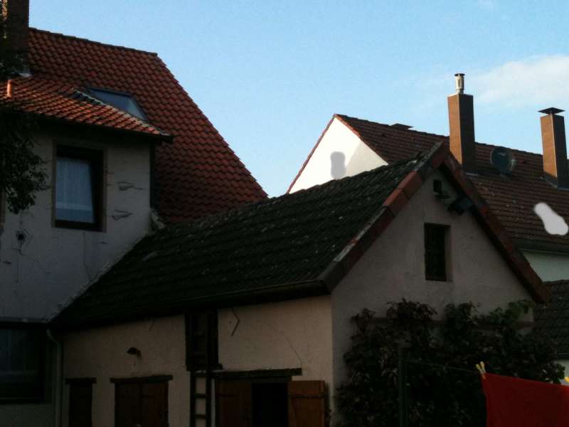

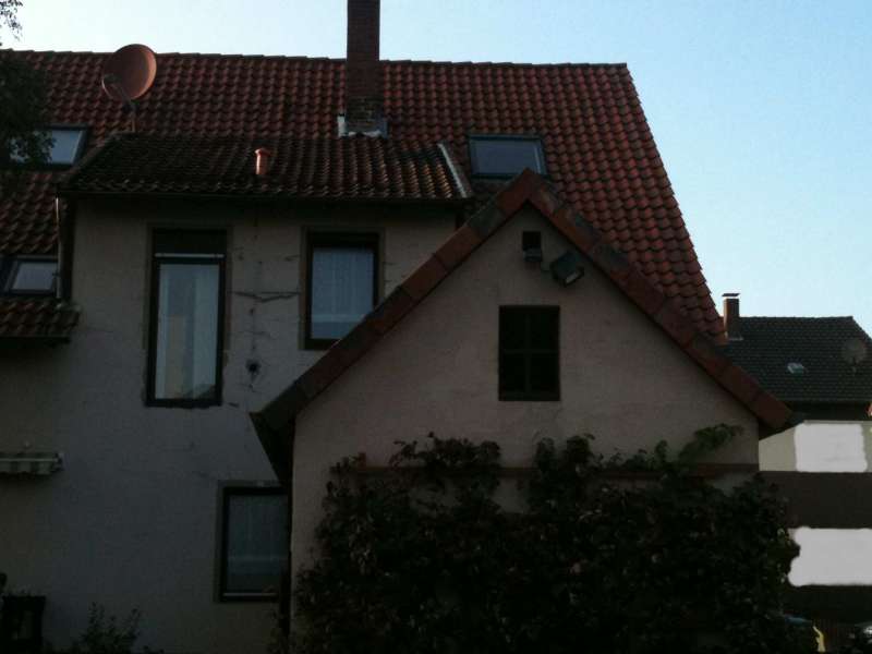

ich wende mich an diese Forum da ich ein Projekt vor Augen haben das ich ganz gerne mal diskutiert haben möchte, um eventuelle fehlerhaften Ansichten zu finden bzw. Tipps von euch aufnehmen zu können.
Ich bin im besitzt eines Hauses das einen Anbau hat. Dieser Anbau wurde von meinen Vorfahren als Schweinestall genutzt, heute dient er als Ablageort für alles was man nicht mehr braucht.
Der Stall wurde teils mit Bruchstein und teils mit harten roten Ziegeln gebaut. Der Stall hat eine Länge von 8 m und eine breite von 4 m. Die Außenwände haben eine dicke von ca. 19 cm. Das Dach ist ein Ziegeldach mit einer Neigung von 45 Grad.

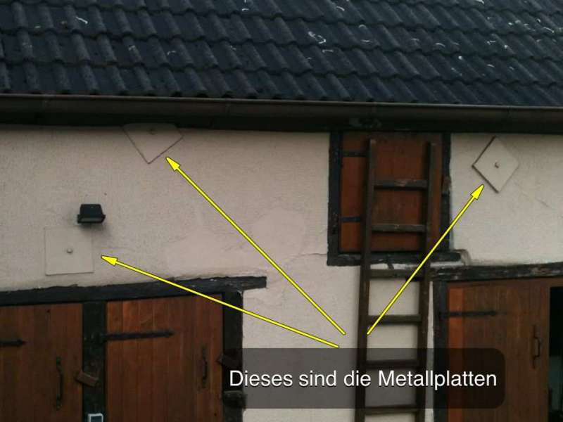

An den Außenwänden (lange Seite) sind auf jeder Seite der Fassade drei Metallplatten zu sehen die mit einer Eisenstangen verbunden sind. (eventuell wegen Stabilität für das Dach? .
Wie das Fundament des Stalls ausschaut weiß ich noch nicht, aber ich denke mal das es sich um ein Ringfundament handelt. Vielleicht weiß jemand von euch wie man vor 80 Jahren so etwas erbaut hat? .

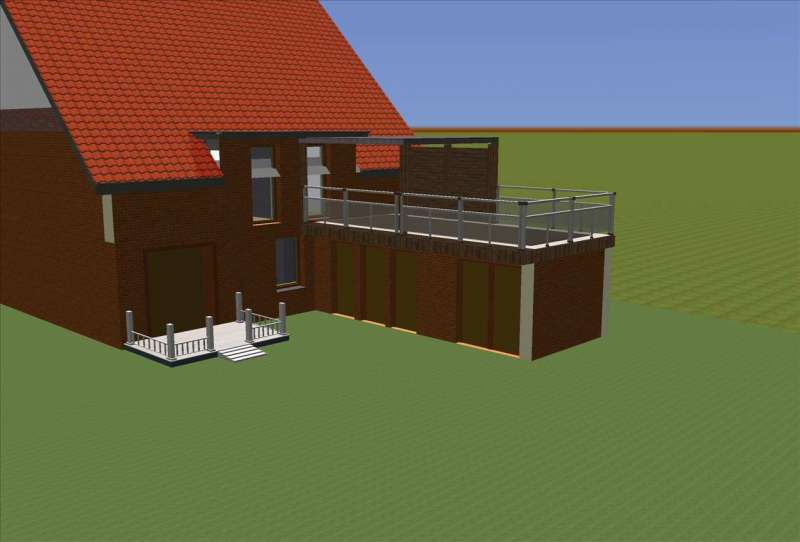

Nun zu meinem Projekt:
Ich möchte ganz gerne das Dach mit dem Dachstuhl abtragen und die Außenwände des Stalles auf das Fußboden Niveau des 1 OGAbk.. des Vorderhauses bringen (ca. + 2 m). Auf dieses Außenwänden soll dann eine neue Decke kommen die dann als Boden für unsere Terrasse dient.
so habe ich mir das gedacht:
Fundament:
Falls das alte Fundament des Stalls nicht ausreicht, würde ich einen Graben um das Gebäude ziehen und diesen dann mit Beton ausgießen.
um auf das Niveau des 1 OG. zu kommen:
eventuell einen Ringbalken aus Beton anfertigen, einschalen lassen und diesen dann mit Beton ausgießen lassen. Falls dann noch ein Höhenunterschied vorhanden ist, diesen damit Mauersteinen ausgleichen. Der Ringbalken würde auch als Stabilisierung der Außenwände dienen.
Deckenaufbau:
Als Decke hatte ich eine Fertigbetondecke angedacht, diese kann dann später mit Fliesen oder so belegt werden.
Was muss das ganze aushalten:
Der Plan ist erstmal eine einfache Terrasse mit eventuellen Außenwhirlpool, später könnte ich mir auch vorstellen ein Teil davon mit Glas zu umbauen und ihn als Wintergarten zu nutzen.
habt Ihr eine andere Idee für diese Ausführung um dieses Projekt zu verwirklichen?
Was glaubt ihr was soetwas kosten würde?
Was würdet Ihr als erstes machen, wie schauen die erstem Schritte aus?
Ich freue mich auf eure Beiträge.

Was bedeuten die Fenster
Ich sehe wohnraumähnliche Fenster im 3D-Bild.
Wenn der ehem. Schweinestall auch noch zum Wohnraum umgebaut werden soll, dann wäre eine Abriss des Anbaus und ein Neubau vermutlich sinnvoller.
Fragen Sie einen Architekten/Entwurfsverfasser in einem ersten Gespräch, ob das überhaupt möglich ist. Dazu Flurkartenauszug, Bebauungsplankopie (falls vorhanden, bei Gemeinde besorgen) und Ihre Skizzen zum Gespräch mitnehmen. -

Bedeutung der Fenster.
Hallo Andreas,
die Fenster die du glaubst zu sehen sind die alten Türen von den Stallungen.
Der untere Bereich der Terrasse wird nicht als Wohnraum genutzt und dient weiterhin als Unterkunft für Rasenmäher und Co.
Im Bezug zu der Baugenehmigung hatten wir im Zuge des Dachbodenausbaus eine Dachterrasse im 2. OGAbk. angefragt. Das örtliche Bauamt hatte da keine Einwände und war damit einverstanden. Das Projekt wurde dann nicht realisiert, da wir den Dachboden im ganzen nutzen wollten.

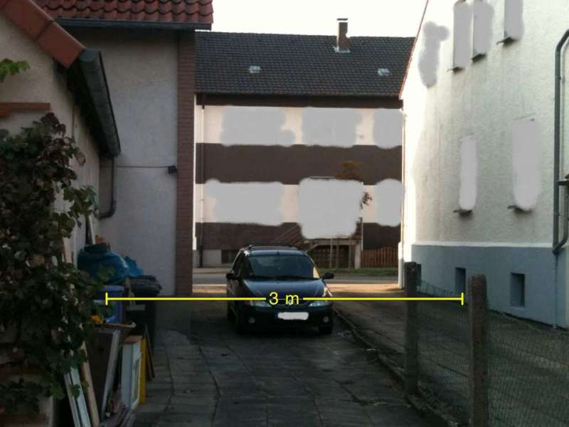

Schweinestall Umbau: Bilder zur besseren Visualisierung
Hallo Leute, ich habe Bilder gemacht die ...
Hallo Leute, ich habe Bilder gemacht die Hallo Leute,
ich habe Bilder gemacht die vielleicht das ganze etwas plastischer Darstellen lassen.
Thorsten Kropp -

Wirklich nötig?
Die Eisenplatten verhindern dass die Mauern durch das Dach weggedrückt werden. Ob es nicht besser wäre alles abzureißen und neu zu bauen muss der Architekt / Statiker klären. Ich würde mir überlegen ob eine Dachterrasse wirklich nötig ist, unseren Balkon nutzen wir auch nie, wir sitzen immer im Garten. Gerade die Abdichtung ist nicht ohne und ob der Stall ein richtiges Fundament hat, was die neue Betondecke trägt sollte auch geprüft werden. -
