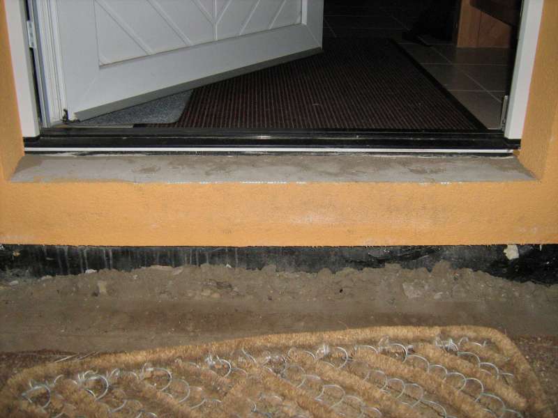

    Ist doch eine normale Hauseingangstürenschwelle,
    vorab die Fakten zum Haus:
    • Neubau 2009
    • Einfamilienhaus, 1,5 stöckig
    • kein Keller
    • Porenbeton-Massivbau
    • Fassade: auf Porenbeton geklebter WDVSAbk. (5 cm), Unterputz, Oberputz)
    an unserem Hauseingang befindet sich unter/vor der Eingangstürunterkante ein kompletter Fassadenaufbau inkl. WDVS, bis runter zum Haussockel. Bei Hausübergabe wies uns der Bauunternehmer darauf hin, dass ein Betreten dieser "Schwelle" (ca. 10 cm von Fassadenaußenkante bis Türschwelle) nicht möglich ist, da hier lediglich der WDVS auf einem Träger aufliegen würde. Über diese "Schwelle" müssen wir nun also immer drübersteigen, wenn wir ins Haus wollen, siehe schematischer Querschnitt (oben erwähnter WDVS-Träger nicht berücksichtigt  -  wie das gebaut ist, wissen wir nicht):
    (T-Eingangstür; R-Türrahmen; U-gazearmierter Unterputz; W-WDVS_Schwelle; F-Fassade (m. U- / O-Putz); P-Porenbetonstein; S-Haussockel)

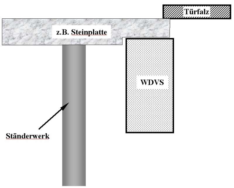

    Nun möchten wir gern ein Eingangspodest haben. Zwischen unterer Türrahmenoberkante (oberstes "R" in dritter Spalte) und der "Schwellen"oberkante sind ca. 2 cm Platz. Folgende Fragen dazu:
    1. Ist eine derartige Eingangsgestaltung mit nicht betretbarer Schwelle vor der Tür bauüblich?
    (Wir haben sowas selten in der EF- und Reihenhaussiedlung, in der wir gebaut haben gesehen. Alle Häuser hier wurden nach 2008 gebaut. Selbst unser Bauunternehmer hat bei anderen Häusern hier auch OHNE diese WDVS-"Schwelle" gebaut.)
    2. Gibt es fertige oder bauübliche Lösungen für freitragende Konstruktionen, die die Schwelle betretbar machen (sie also lastfrei überbrücken/abdecken)?
    Vielen Dank für jedwede Auskunft  -  auch Links zu entsprechenden Beiträgen hier im Forum sind willkommen. Unsere Suche hat jedoch nichts passendes ergeben. Sie möchten Vorschläge, wie man auf diesem Schildbürgerstreich aufbauen kann? Ist die Tür dahinter abgedichtet?

    Ich rate dringend zur Einbeziehung von Sachverstand!
    ... auch wegen Anfüllhöhen, Kiesstreifen, Spritzwasserschutz, insbesondere auch im Bereich der Terrasse.
    Grüße aus Erfurt die Sie da haben.
    Natürlich muss die Stufe oder der Belag oder was auch immer Sie dort einbauen wollen, bis unter die Hauseingangstürenschwelle ragen.
    Die hat nämlich dazu etra dafür einen Falz, an den man bzw. unter den man (je nach Betrachtung) anarbeiten kann, mit dem Belag der Außen verlegt werden soll.

  4. Lösung: Türabdichtung bei WDVS-Überbrückung am Hauseingang
    Türabdichtung / BU-Vorschlag zur Lösung des Problems
  5. Eingangssituation
    Eingangssituation

  7. WDVS-Podest: Verständnis der Ausführung bei Hauseingängen
    Herr Rieder, wenn ich Sie richtig verstehe, meinen ...

  8. Ständerkonstruktion
    Ständerkonstruktion
