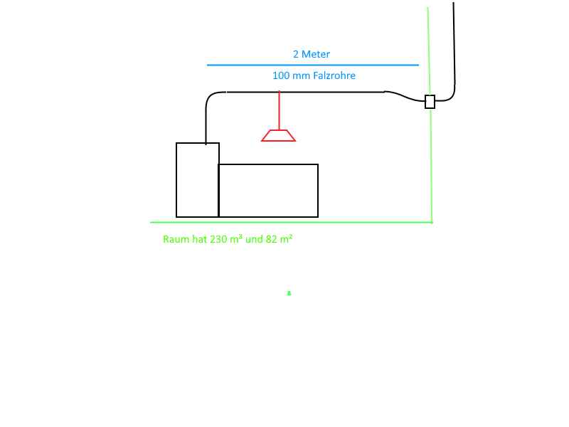

ich benötige jemanden der sich mit Lüftungen auskennt.
Habe einen Lötofen der eine Absaugung wie im Anhang-Bild zu sehen hat.
100 mm Falzrohre
Radiallüfter mit 200 m³/h (direkt an der Außenwand)
Ich möchte jetzt zusätzlich ein T-Stück einbauen um damit auch die Raumluft über dem Ofen abzusaugen (siehe rote Striche im Bild), da ca. 5-10 % der Lötdämpfe an der Absaugung vorbei gehen.
Ich frage mich aber, was für Auswirkungen das haben wird, stört das T-Stück den Luftstrom, reduziert sich die Absaugleistung am Ofen dadurch merklich, brauche ich vielleicht nach dem T-Stück nochmals einen Lüfter, oder stört der den Luftstrom vom ersten Lüfter? Brauche ich vielleicht größere Rohre?
Danke und Gruß

  2. Lötdampf-Absaugung: Luftstrom-Optimierung durch separate Lüfter!
    Abluftanlage für Lötofen
    Warum soll die Luft den Weg über den Lötofen nehmen, wenn sie den kürzeren Weg aus dem anderen Entlüfter nehmen kann?
    Sie können diesen zweiten Weg natürlich drosseln. Das wird aber die Absaugung am Ofen nicht vergrößern.
    Also legen Sie eine zweite Leitung mit einer separaten Absaugung. Dann sind Sie auf der sicheren Seite und können die Lüfter getrennt voneinander betreiben.
    • Pauline Neugebauer
  3. Lötofen: Konstante Zuluft für stabilen Luft-Durchfluss!
    Nur eine Ergänzung
    Der Hinweis von Pauline Neugebauer ist perfekt, denn ein Lötofen, insbesondere ein Durchlauf-Reflow-Ofen benötigt für konstante Lötbedingungen einen konstanten Luft-Durchfluss. Ich will deshalb nur anmerken, dass das auch, genauso wichtig, konstante Zuluftbedingungen im Raum braucht, nur so bleiben die Druckdifferenzen, welche die Lüfter erzeugen, konstant.
