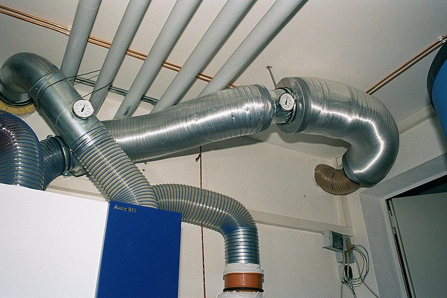

  2. Schalldämpfer: Universelle Modelle für Pluggit Lüftungsanlagen
    Foto von Stephan Langbein
    Sie können jeden passenden
    Schalldämpfer nehmen (z.B.

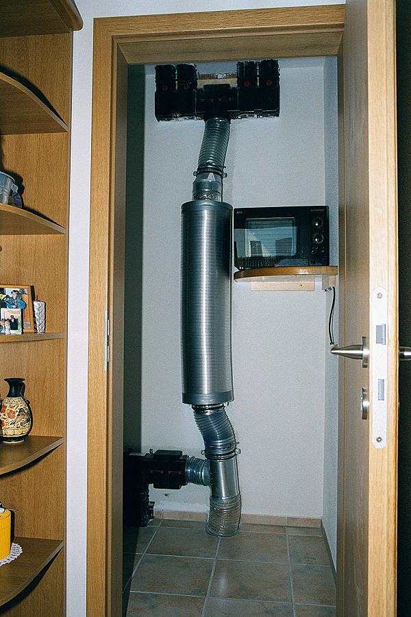

    Wir haben auch eine Pluggit-Anlage und je einen Schalldämpfer vor dem Lüftungsgerät in ZU- und Abluft (Zuluft, Abluft). Bei den Zuluftöffnungen hört man gar nichts, bei den Abluftöffnungen hört man in 1,5 m Abstand ein ganz leichtes Rauschen, wenn es ganz ruhig ist. Uns stört das aber nicht, ist ja nur in Küche, WC, Bad, Galerie. In Stufe 3 ist überall bei vollkommener Ruhe ein leichtes Rauschen hörbar.
    Anfangs gab es auch bei uns Geräusche, da dürften so etwas wie Resonanzen entstehen, wenn man die Ventilatordrehzahl nur ein klein wenig verändert verschwinden diese Geräusche rasch.
    Wahrscheinlich gibt es auch bei Deinem Lüftungsgerät die Möglichkeit die Ventilatordrehzahl (und damit die Luftmenge) mit einem Potentiometer einzustellen. Ganz wenig verdrehen hilft manchmal, einen Versuch ist es Wert.

    was mich am Schalldämpfer in der Speis stört ist die Einbaulage. Ich habe irgendwo gelesen (bin ja selbst nur Laie) dass das Beste Schalldämmergebnus bei gebogener Einbaulage erzielt wird (wie in Ihrem Technikraum.
  8. Pluggit: Schalldämpfer nachträglich – Herausforderungen & Lösungen
    @Herr Langbein
    Da gebe ich Ihnen völlig recht. Die beste Wirkung hat der Schalldämpfer wenn er gebogen ist. In der Speis war kein Schalldämpfer vorgesehen, den hat Pluggit nachträglich installiert. Daher sind die Leitungsanschlüsse direkt übereinander. Ursprünglich war hier nur ein Wickelfalzrohr.
    Der Hauptgrund ist jedoch der WAF (Women's Acceptance Faktor) meiner Frau, der es nicht zuließ hier im sichtbaren Bereich den Schalldämpfer auch noch gebogen einzubauen. Schon allein dass hier überhaupt ein Schalldämpfer ist muss ich mir immer wieder mal anhören.
