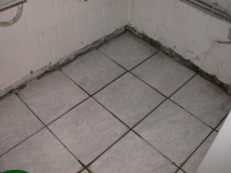

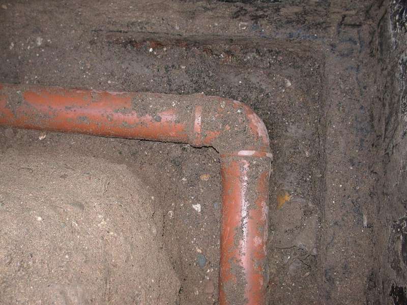

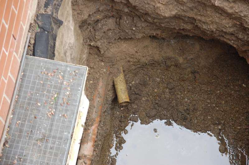

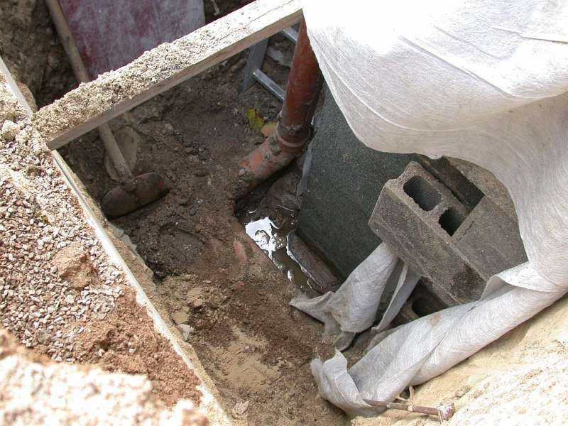

Hier die gewünschten Bilder:
1. Schadensbild Wandinnenseite
2. Blick durch die Kellersohle (während Neuabdichtung eines Bodenabflusses)
3. Blick von oben auf die Lage von Regenrohr und Drainage
4. Andere Stelle außen
