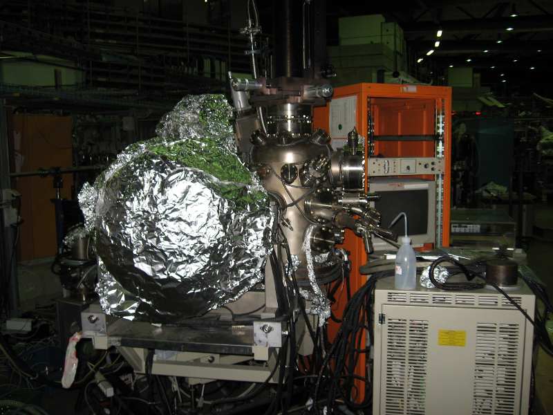

  8. Alternative: Mineralwolle & Alufolie für 200°C Öfen
    Da tut es auch Mineralwolle und Alufolie drum.
    Das machen wie hier auch immer so, wenn Geräte für das Hochvakuum ausgeheizt werden. Das sind dann auch so um die 200 Grad. Allerdings werden da Heizbänder drumgewickelt, dann Folie und Basta. Ok unsere ist schon dicker als die Haushaltsfolie, aber das sollte es echt tun.
