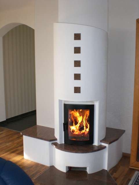

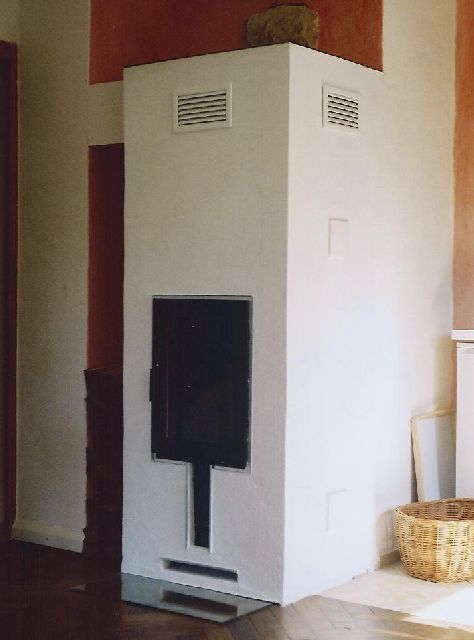

    Das was darauf zu sehen ist sollte Sie allerdings davon abhalten hier zu tun als hätten Sie den Grundofenbau erfunden.
    Ein YTONG-Gebirge mit Feuerraum (der natürlich nicht mit YTONG ummauert), 1,8 m Zug und einer abteuerlichen Leistungsangabe von über 5 kW. Das ganze mit einem angeblichen Wirkungsgrad von 82 %.
    Das ist schon heftig. Mit dem Zug kommen Sie garantiert nicht mal auf den Mindestwirkungsgrad von 75 %.
    Ich könnte da nachts nicht besonders schlafen.
    Stellen Sie sich vor ein Kunde lässt das mal nachmessen? .
    Oder ist das so, dass dann im Kaufvertrag etwas ganz anderes steht?
    Ich brauche für 83 % Wirkungsgrad bei diesem Kunden 7 m Zug und habe keinen Platz für YTONG am kompletten Ofen.
    Aber vielleicht liegt der Fehler ja bei mir weil es mir nicht gelingt Ihre Physik zu verstehen.

    Gasbetongebirge gibt es bei uns nicht  -  nie!
    Hallo Herr Kern, nur zwei  -  da habe ich ja mehr von Ihnen und sogar verkauft. Die Kunden sind sehr, sehr zufrieden mit Ihrer Entscheidung es mit uns gemacht zu haben. Bei uns gibt es nur im Sockelbereich Gasbeton ansonsten wird alles in Schamotte ausgeführt. Wenn dann kommt Gasbeton über dem Ofen als Abdämmung hin, wenn wir eine deckenhohe Konstruktion haben und deshalb abdämmen müssen. Siehe Beispielbild im Anhang. Der Kunde wollte seine Holzdecke dranlassen. Haben sie keine Fachbücher? Das stehen die Leistungangaben gemessen über die Quadratmeter der Ofenoberfläche, ihrer Dicke samt Heiztüre und Hinterlüftung drin und so haben wir uns ein Berechnungsprogramm geschrieben ... so geben wir es auch in unseren Verträgen an. Sie haben recht, wenn Sie das über die üblichen Rechenprogramme ausrechnen, kommt eine geringere Leistung raus. Wir arbeiten ja schließlich auf seriös hohem Niveau und unser Entwickler Herr Lehmuth ist ein 150 %iger und diesbzgl. alle Fachbücher studiert und ein Art Drittelmix aus allen Rechenarten festgelegt. Erfunden haben wir den Grudofenbau selbstverstädnlich nicht, aber wir haben diesen stark vereinfacht und in unseren Augen verbessert für den selbstbauenden Heimwerker.  -  bzw. dem nicht Grundofen versierten Ofensetzer die Möglichkeit gegeben Grundöfen zu bauen und jeder Ofensetzer kann viel schneller bauen und mehr Montage in einem Monat schaffen und so mehr Geld verdienen. Und durch ein vorgefertigtes System passieren weniger Fehler und die Reklamationen schwinden auf nahe Null. Wenn Kunden mit unseren Planungen hausieren gehen um den Preis zu drücken  -  dann der andere Ofensetzer den Plan falsch auslegt oder bewusst wie Sie jetzt hier verunglimpft, uns ohne Kenntnis unseres Tuns Unseriösität vorwirft, ist das natürlich schade und geschäftsschädigend. Da muss man glatt überlegen, ob hier nicht entsprechende Schritte einleitet werden sollten. Rechnen Sie dies mal nach. Vielleicht sehe ich hier in Kürze ja eine Entschuldigung, wenn sie fair sind. Berücksichtigen sie bitte dabei die Steindicke  -  je dünner um so mehr direkte Leistung! Sie müssen mal über den Tellerrand hinausblicken und sich auch für neues begeistern lassen bzw. die Überlegungen anderer nachvollziehen. Schließlich führt nicht nur Ihr Weg ans Ziel Kunden richtig zufrieden zu stellen, sondern auch der von anderen. Mögen Sie gerne weiter Ihre handwerkliche Bauweise weiter betreiben  -  ist ja nicht falsch, aber nicht zeitgemäß. Sie müssen viel Arbeitszeit investieren und Ihre Öfen teuer verkaufen. Wir dagegen verkaufen wesentlich mehr Öfen haben die besseren Preise und der der sich den Ofenbau selbst zutraut, kann dies tun. So verlieren sie langfristig Aufträge als sich dem Wandel der Zeit anzupassen und versuchen dies mit Ihrer Verunglimpfung hier auf eine misse Art und Weise hinauszuzögern. Grüße aus Memmingen Walter Haussmann
    • BAU.DE / BAU-Forum: 1. Bild zu Antwort "Grundofen: Gasbeton, Schamotte & Deckenhohe Konstruktionen" auf die Frage "Grundofen, Speicherofen, Speicherkamin: Unterschiede, Kosten & Planung – Was ist wichtig?" im BAU-Forum "Kamin und Kachelofen"
    • Herr Wal-2132-Hau

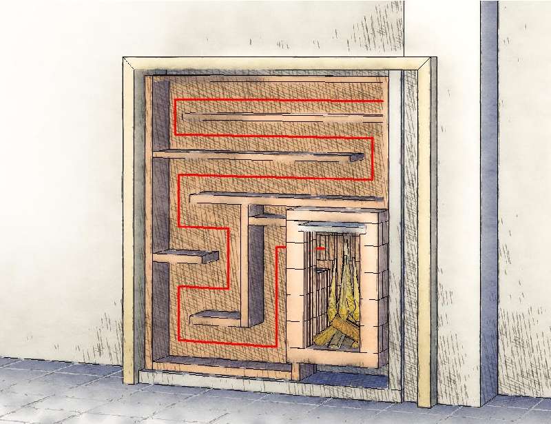

  9. Grundofen: Technische Zeichnung, Leistung & Wirkungsgrad Berechnung
    Dann stellen sie doch mal
    mal von dem abgebildeten Ofen die technische Zeichnung mit dem Zug ein.
    Außerdem die sonstigen Angaben wie Leistung, Wirkungsgrad, Nachlegintervall, Holzmenge pro Abbrand für Nennleistung.
    Dann rechnen wir mal öffentlich Ihren Ofen nach.

    7,8 m steht unter Ihrem Schnitt  -  ich komm da nur auf gut 6,7 m ...
    Der Feuerraum müsste von OI sein und dürfte der SNF-Größe entsprechen. Darüber und die Außenmaße desselbigen lässt sich auf die Länge der Züge schließen. Da ist in Worten einhundertundzehn cm  -  110 cm Unterschied. Vielleicht lassen sich auch noch 7 m rausquetschen, aber ich weiß nicht, wie es noch mehr werden sollen.
    Wir haben unseren Speicherkern prüfen lassen müssen, da wir ursprünglich einen Einzelofen vermarkten und nicht als handwerklich erstellten Grundofen vertreiben wollten.
    Klar ist das vor dem Übertrag in die EN 13384 der Ofen mit allen seinen Maßen, Zuglängen und Steindicken und geschlossenen wie offenen Luftschichten eingegeben werden musste. Ich hätte ja eigentlich wissen müssen, dass Sie da so kleinlich sind. Das geht nicht nur mit dem Ö-Programm, sondern auch mit anderen ...
    Wenn der Schrosnteinfeger es verlangt, dann erhält er immer die Berechnung nach EN 13384 und wenn er den langen Ausdruck haben will, dann bekommt er den auch noch geliefert.
    Warum fühlt sich eigentlich kein Kunde veräppelt  -  frag ich mich?! Warum wird der Ofen nur gelobt? Warum gibt es keine Reklamationen über mangelnde Heizleistung? Warum wollen Kunden uns ins Fernsehen bringen, weil es einfach unglaublich ist, wie lang der Ofen warm hält? Warum sparen die Nutzer soviel Holz ein? Warum verkaufen wir rund um den Globus unsere Öfen  -  sicherlich nicht deswegen weil Sie hier Unfrieden stiften, sondern weil die Mund-zu-Mund-Propaganda einfach bei uns stimmt.
    Aber ich mach mir mal die Mühe Ihren eben schon erwähnten Schnitt von Ihrer Homepage mit Palette und einem unserer Systeme zu planen, zu berechnen und dann einzustellen.
