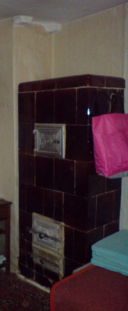

ich habe vor, einen alten Kachelofen aus der Gründerzeit aus einem Haus abzubauen, welches abgerissen wird.
Die Kacheln sind trotz des hohen Alters noch verwendbar. Da sie aber auch während und nach dem Abbau ganz bleiben sollen, stellt sich mir die Frage, wie bei solch einem Abbau zu Verfahren ist?
Die Fugen zwischen den Kacheln sind nämlich sehr schmal. Mit einem Meißel würde ich alles kaputt machen und das möchte ich nicht.
Ist es sinnvoll, die Schamottsteine ebenfalls abzubauen und zu bewahren? Der Ofen wird nämlich nicht sofort wieder aufgestellt.
Was muss ich alles beachten?

Davon abgesehen,
dass der Ofen mangels Schönheit nicht unbedingt zu den bewahrenswerten Vertretern seiner Gattung gehört, hier ein paar Infos: Die meisten Schmottesteine sind sicher für den Schrott. Sie brauchen einen Eimer, einen Schwamm, viel Wasser, eine kleine Schippe und nen stabiles Messer.
1.) Revisionsöffnungen einweichen und Deckel rausnehmen.
2.) Flugasche ausräumen
3.) Weichen Sie dann die Ofendecke ein
4.) Fugen auskratzen und Deckplatten abheben
5.) Den Lehm einweichen und rauspolken,
6.) Schmotte nur aufheben, wenn nicht direkt vom Feuer berührt
7.) die Verklammerungen der Platten lösen
8.) Rückbau von oben nach unten -
