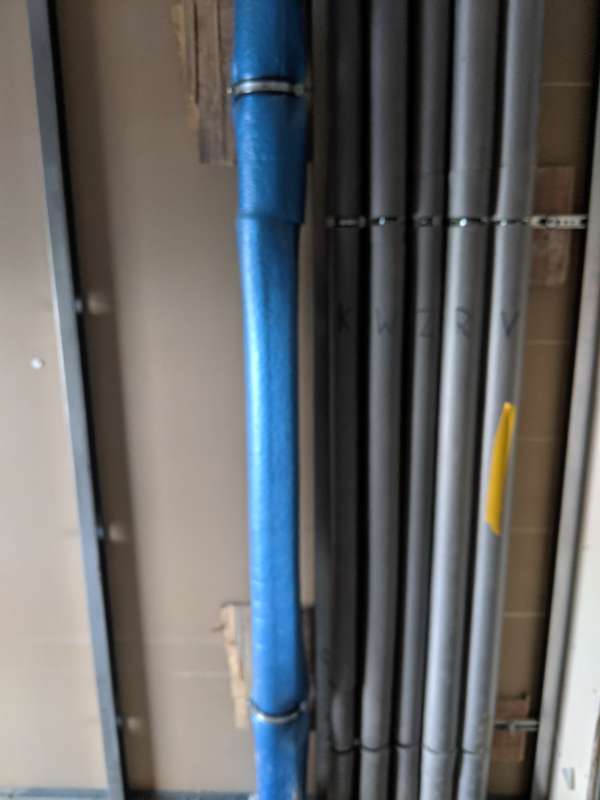

In unseren Mehrfamilienhaus  -  Neubau 2020  -  wurden zwischen 2 Schlafzimmern Wasserversorgungs- und Abwasserrohre installiert.
Problem: Das Abwasserrohr ist beim Spülgang deutlich hörbar: Fließgeräusch, Schlagen im Rohr, nachträgliches Tropfen.
Das Abwasserrohr ist senkrecht innerhalb 2 Trockenbauwänden (Dicke jeweils 2,5 cm) verlegt und mittels 2 Schellen an einer Trockenbauwand befestigt. Das Foto zeigt die Befestigung des Abwasserrohrs (blau ummantelt) mit den 2 Schellen an der Trockenbauwand.
Vermutung: Durch die Befestigung überträgt sich der Schall auf die Trockbauwand, die dann die Resonanz verstärkt.
Frage 1: Ist die Befestigung eines Abwasserrohrs an einer Trockenbauwand gemäß DINAbk. 4109?
Frage 2: Lohnt es sich in diesem Fall einen Gutachter hinzuzuziehen (ohne wird der Bauträger nicht tätig)?

    Ich verstehe, dass Sie durch die Geräusche des Abwasserrohrs in Ihrem Schlafzimmer beeinträchtigt werden. Da es sich um einen Neubau handelt, sollte das Problem idealerweise vom Bauträger behoben werden.
    Mögliche Ursachen für die Geräusche sind:
    • Mangelnde Schallentkopplung: Das Rohr hat direkten Kontakt zur Trockenbauwand, wodurch Schall übertragen wird.
    • Unzureichende Rohrbefestigung: Die Schellen sind zu locker oder nicht schallentkoppelt.
    • Resonanz: Die Trockenbauwand wirkt als Resonanzkörper und verstärkt die Geräusche.
    • Luft im Rohr: Luftblasen können zu Gluckergeräuschen führen.
    👉 Handlungsempfehlung: Dokumentieren Sie die Geräusche (z.B. per Video) und setzen Sie sich schriftlich mit dem Bauträger in Verbindung. Fordern Sie eine Nachbesserung unter Fristsetzung. Sollte keine Einigung erzielt werden, kann die Einschaltung eines Gutachters sinnvoll sein.

    Die Qualität des Rohres ist entscheidend. Und dann muss das Ganze auch mit den entsprechend geeigneten Rohrschellen und Befestigungen installiert werden.
    Gutachter lohnt sicher, wenn die Geräusche so differenziert wahrnehmbar sind.

    Vermutlich muss man einen Gutachter einschalten. Ob es sich lohnt ist die andere Frage.
    Geht die Sache vor Gericht, ist ein Gutachter unbedingt notwendig. Aber der Bauträger hat auch einen Gutachter, der immer wieder vom Bauträger beauftragt wird.
    Das Ganze ist ein Planungsfehler. Dort haben derartige Rohre nichts verloren.
    Man müsste das oder die Rohre mit Beton ummanteln. Die Schellen entfallen dabei. Dann gibt es vermutlich ausreichend Ruhe.
    Wenn man das leicht realisieren kann, ist es vermutlich billiger und wirkungsvoller als Gutachter.
