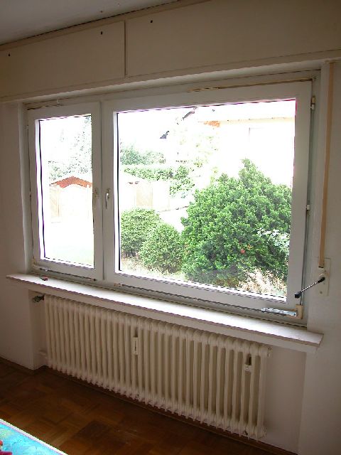

Wie sollte die Dämmung und das Vermauern bzw. Verkleiden mit Rigips aussehen, damit ich a) eine gute Dämmung habe und es b) nicht zu Wärme/Kältebrücken kommen kann. Das Haus ist trocken und gut von der Bausubstanz. Als Laie möchte ich jedoch Kälte- / Wärmebrücken (Kältebrücken, Wärmebrücken) vermeiden, die somit evtl. zu Feuchtigkeit beitragen können. Oder kann dies sowieso in diesem Fall nicht passieren? Herzlichen Dank für eine Antwort!

Ich empfehle Ihnen, beim Dämmen von Heizkörpernischen und Rollladenkästen besonders auf die Vermeidung von Wärmebrücken und Feuchtigkeit zu achten. Eine sorgfältige Ausführung ist entscheidend, um spätere Schäden zu verhindern.
Für die Dämmung der Heizkörpernischen empfehle ich:
- Mineralwolle: Gut geeignet, nicht brennbar.
- Hartschaumplatten (z.B. Polystyrol, PURAbk./PIR): Hohe Dämmwirkung, aber auf Brandschutz achten.
- Calciumsilikatplatten: Besonders geeignet bei Feuchtigkeitsproblemen, da diffusionsoffen.
Beim Vermauern der Nischen ist darauf zu achten, dass ein guter Verbund mit dem bestehenden Mauerwerk entsteht. Verwenden Sie einen geeigneten Mauermörtel.
Für die Dämmung der Rollladenkästen empfehle ich:
- Dämmkeile oder -matten aus Mineralwolle oder Hartschaum: Passgenau zuschneiden und einsetzen.
- Ausschäumen mit Montageschaum: Nur in geringem Umfang, um keine Bauteile zu verformen.
🔴 Gefahr: Unsachgemäße Dämmung kann zu Schimmelbildung durch Kondensation führen. Achten Sie auf eine ausreichende Hinterlüftung oder den Einsatz diffusionsoffener Materialien.
👉 Handlungsempfehlung: Lassen Sie sich von einem Energieberater oder Bauphysiker beraten, um die optimale Dämmstrategie für Ihr Haus zu ermitteln.
