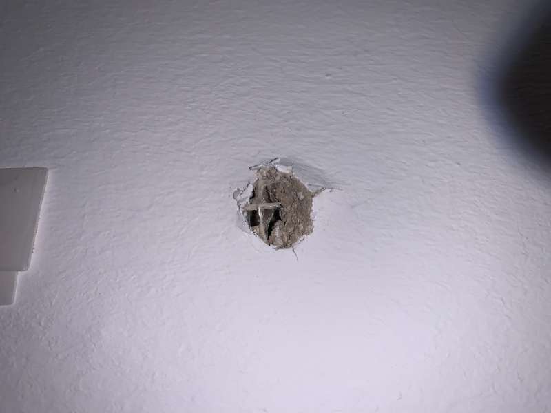

ich habe als absolut unwissender Gelegenheitsheimwerkerin eine Frage zu möglichem Asbest im Putz einer Innenwand. Ich habe ein Loch in die entsprechende Wand zur Anbringung einer Garderobe gebohrt. Nach dem Bohren sind mir die im Bild sichtbaren Fasern aufgefallen. In meiner Unwissenheit bin ich nun etwas beunruhigt, ob es sich dabei um Asbestfasern handeln könnte, die z.B. im Putz verarbeitet sind. Das Haus ist in den 20ern gebaut worden.
Vielen Dank für die Hilfe!

  2. Asbest im Putz: Mikroskopische Analyse & Probenentnahme
    nur unterm Mikroskop
    Asbest im Putz war eher selten.
    Sicher ist aber, dass lungengängige Fasern nur im Mikoroskop sichtbar sind.
    Du kannst aber auch gern eine Probe analysieren lassen.
  3. Putzgewebe statt Asbest: Erkennung & Materialtest (Brandprobe)
    Foto von Martin G. Halbinger
    Putzgewebe?
    für mich sieht es so aus als wäre das ein normales Putzgewebe, wie es in vielen Bereichen eingebaut wurde, um Rissgefahren zu reduzieren, z.B. wegen Materialwechsel im Untergrund usw. Ich vermute einen gleichmäßig rechtwinkligen Verlauf... oder?
    Kurzes Stück abschneiden und (im Freien) z.B. mit einer Pinzette an ein Feuerzeug halten... kokelt oder schmilzt es... Kunststoff.
    Auch wird Asbest seit Jahrzehnten nicht mehr verbaut. Ein erster Verdacht lässt sich gut übers Baujahr eingrenzen.
