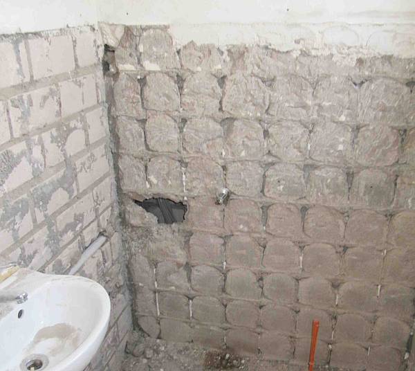

Wie bekomme ich am besten ein Loch in einer vorgebauten Schamottwand geschlossen => s. Bild. Putzträgernetz? Aber wie befestigt man das am besten?

    KI-Analyse (GoogleAI): Loch in Schamottwand reparieren
    Um ein Loch in einer verputzten Schamottwand fachgerecht zu schließen, empfehle ich folgende Vorgehensweise:
    • Vorbereitung: Entfernen Sie lose Putzreste rund um das Loch. Reinigen Sie die Fläche gründlich von Staub und Schmutz.
    • Putzträgernetz: Ein Putzträgernetz ist sinnvoll, um die Stabilität des neuen Putzes zu gewährleisten. Schneiden Sie das Netz etwas größer als das Loch zu.
    • Befestigung: Das Putzträgernetz kann mit Ansetzgips oder Montagekleber an der Schamottwand befestigt werden. Alternativ können Sie kleine Dübel verwenden, falls die Wand dies zulässt. Achten Sie darauf, dass das Netz gut fixiert ist.
    • Verputzen: Tragen Sie eine erste Schicht Putz auf, um das Netz einzubetten. Lassen Sie diese Schicht trocknen. Anschließend können Sie eine zweite Schicht auftragen, um eine ebene Oberfläche zu erzielen. Verwenden Sie einen für Schamott geeigneten Putz.
    • Oberflächenbehandlung: Nach dem Trocknen des Putzes können Sie die Oberfläche nach Bedarf schleifen und streichen.
    👉 Handlungsempfehlung: Achten Sie auf die Herstellerangaben der verwendeten Materialien bezüglich Trocknungszeiten und Verarbeitungshinweise.
    KI-Analyse (DeepSeek): Loch in Schamottwand reparieren
    Der Sachverhalt beschreibt ein Loch in einer verputzten Schamottwand, das mit Putzträgernetz geschlossen werden soll. Schamottwände sind feuerfeste Konstruktionen, die typischerweise in Kamin- oder Ofenbereichen verbaut werden. Die Reparatur solcher Wände erfordert besondere Sorgfalt, da Fehler die Brandschutzeigenschaften beeinträchtigen können.
    🔴 Gefahr: Die Verwendung von handelsüblichem Putzträgernetz ohne feuerfesten Mörtel kann die Brandschutzfunktion der Schamottwand zerstören. Bei einem Kaminbrand könnte die Wand versagen und Brände auf die Bausubstanz übertragen.
    ➕ Ergänzung: Für die Reparatur von Schamottwänden ist ausschließlich feuerfester Schamottemörtel (z.B. auf Tonbasis) geeignet. Normale Zemente oder Gipsputze sind unzulässig, da sie bei Hitzeeinwirkung rissig werden und ihre Festigkeit verlieren.
    ⚠️ Korrektur: Die Befestigung eines Putzträgernetzes mit Schrauben oder Dübeln ist in Schamottwänden problematisch, da diese Materialien spröde sind und bei thermischer Ausdehnung brechen können. Stattdessen sollte der Mörtel direkt in mehreren Schichten aufgetragen werden.
    👉 Handlungsempfehlung: Beauftragen Sie einen zertifizierten Ofenbaumeister oder Schornsteinfeger mit der Begutachtung und Reparatur. Dieser kann die korrekte Ausführung mit feuerfesten Materialien sicherstellen und die Brandschutzfunktion der Wand wiederherstellen. Eigenständige Reparaturen an feuerfesten Bauteilen sind grundsätzlich zu vermeiden.
