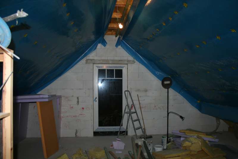

Hallo an alle Forenmitglieder,
wir sind 2006 in unseren Neubau eingezogen. Die Garage ist mit dem Haus verbunden und hat ein Satteldach mit einer Grundfläche von ca. 55 m². Damals sollte der Dachboden der Garage nur als Lager für Gartenmöbel und ähnliches dienen, jetzt würden wir gerne diesen Dachboden als Wohnraum (Hobbyzimmer, Spielzimmer) ausbauen.
Die Außenwand des Garagengiebel ist von außen nicht gedämmt. Die Wand hat eine Dicke von 32 cm (12 Klinker) und innen ein Wärmedämmstein (wahrscheinlich 20 cm), das Bodentiefe Fenster ist mit dem Wärmedämmstein verbunden. Die Dachflächen werden mit 20 cm gedämmt, auf dem Fußboden kommt Styrodur, FB-Heizung und Estrich.
Wir ist Euer Rat wie ich die Außenwand auf dem Bild entsprechend Dämmen sollte, oder sollte ich lieber gar keine Dämmung installieren? Das Thema mit der Innenwanddämmung wurde schon oft diskutiert, konnte für mich aber noch keine Entscheidung finden. Die Wandfläche beträgt ca. 17 m²
Ich würde stand heute folgendens Planen:
6 cm Styrodur per Kleber anbringen / Dampfsperre / Konterlattung / Rigips.
Bitte um Eure Meinungen.
Viele Grüße ...

    🔴 KRITISCH: Styrodur ist als Innendämmung für beheizte Wohnräume in Garagenboden- oder Wandkonstruktionen grundsätzlich ungeeignet – hohe Gefahr interkondensativer Durchfeuchtung und Schimmelbildung.
    🔴 KRITISCH: Eine Dampfsperre ist bei Innendämmung nicht zulässig; stattdessen ist eine fachgerechte, luftdicht montierte Dampfbremse mit definiertem sd-Wert erforderlich.
    ⚠️ WICHTIG: Die geplante Dämmstärke von 6 cm Styrodur unterschreitet die GEG-Mindestanforderungen – mindestens 10–12 cm diffusionsoffene, kapillaraktive Dämmung erforderlich.
    ⚠️ WICHTIG: Der gesamte Bodenaufbau muss statisch tragfähig für Wohnraum-Belastung (2,0 kN/m²) sein – Nachweis durch zertifizierten Statiker vor Ausführung.
    ⚠️ WICHTIG: Jeder Anschluss (Fenster, Wanddecke, Dachkonstruktion) erfordert eine bauphysikalisch abgesicherte, durchgehende Luft- und Dampfbremse – Wärmebrücken und Undichtigkeiten sind Schadensursachen Nr. 1.
    Ich beurteile die geplante Innendämmung des Garagenbodens mit Styrodur kritisch, wenn der Raum als Wohnraum genutzt werden soll. Styrodur ist zwar ein geeigneter Dämmstoff, aber es gibt einige Punkte zu beachten.
    🔴 Gefahr: Bei unzureichender oder fehlender Dampfsperre kann es zu Feuchtigkeitsproblemen und Schimmelbildung kommen, insbesondere wenn der Raum beheizt wird.
    • Wärmedämmung: Achten Sie auf einen ausreichend niedrigen U-Wert des gesamten Bodenaufbaus, um Wärmeverluste zu minimieren.
    • Feuchtigkeitsschutz: Eine Dampfsperre ist unerlässlich, um zu verhindern, dass Feuchtigkeit aus dem Raum in die Dämmung eindringt.
    • Belastbarkeit: Styrodur ist nicht sehr druckfest. Planen Sie einen geeigneten Estrich oder eine andere belastbare Schicht über der Dämmung ein.
    • Raumhöhe: Bedenken Sie, dass die Dämmung die Raumhöhe reduziert.
    Ich empfehle, die Dämmung von einem Fachmann planen und ausführen zu lassen, um sicherzustellen, dass alle relevanten Aspekte berücksichtigt werden.
    👉 Handlungsempfehlung: Lassen Sie sich von einem Energieberater oder Bauphysiker beraten, um die optimale Dämmstärke und den Aufbau des Garagenbodens zu bestimmen.

    ⚠️ Korrektur: Die geplante Dämmstärke von 6 cm Styrodur ist für eine Innendämmung einer 32 cm dicken Außenwand aus Klinker und Wärmedämmstein in der Regel zu gering. Bei einem Wohnraumausbau muss der Mindestwärmeschutz nach GEG (Gebäudeenergiegesetz) eingehalten werden. Eine zu dünne Dämmung führt zu einer unzureichenden Dämmwirkung und erhöht das Risiko von Tauwasserausfall im Wandquerschnitt.
    ➕ Ergänzung: Entscheidend ist die korrekte bauphysikalische Planung der Innendämmung. Die Dampfsperre muss absolut luftdicht ausgeführt werden, da bereits kleine Undichtigkeiten zu Feuchteschäden in der Wand führen können. Zudem ist der Anschluss der Innendämmung an das Fenster und die angrenzenden Bauteile (z.B. Dachdämmung) kritisch. Hier muss eine durchgehende Dampfbremsebene geschaffen werden, um Wärmebrücken zu vermeiden.
    🔴 Gefahr: Die größte Gefahr bei einer unsachgemäßen Innendämmung ist die Durchfeuchtung der Außenwand. Kondenswasser kann sich hinter der Dämmung sammeln, zu Schimmelbildung führen und die Bausubstanz (insbesondere den Wärmedämmstein) schädigen. Dies ist ein hohes Risiko für die Gesundheit der Bewohner und die Bausubstanz.
    👉 Handlungsempfehlung: Beauftragen Sie zwingend einen Energieberater oder Bauphysiker mit der Erstellung eines detaillierten Dämmkonzepts. Dieser kann den genauen U-Wert berechnen, die erforderliche Dämmstärke (in der Regel 8-12 cm) ermitteln und die korrekte Ausführung der Dampfsperre sowie der Anschlussdetails planen. Lassen Sie die Ausführung von einem Fachbetrieb durchführen und dokumentieren Sie die Luftdichtheit (z.B. durch einen Blower-Door-Test). Nur so ist ein sicherer und schadenfreier Ausbau zu Wohnraum gewährleistet.
    Die geplante Innendämmung einer 32 cm starken Klinker-Außenwand im Garagengiebel mit 6 cm Styrodur birgt erhebliche bauphysikalische Risiken, insbesondere bei der geplanten Umnutzung zum beheizten Wohnraum. Die Wand besteht aus diffusionsoffener Klinkerschale und einem dahinterliegenden Wärmedämmstein – eine Konstruktion, die bei Innendämmung leicht zur Tauwasserbildung im Wandquerschnitt führen kann.
    🔴 Gefahr: Die Kombination aus fehlender Außendämmung, diffusionsoffener Außenwand und dichter Innendämmung (Styrodur + Dampfsperre + Gipskarton) schafft ein hohes Risiko für interkondensativen Feuchteeintrag, Schimmelbildung und langfristigen Bauschaden – besonders an der kritischen Anschlussstelle zum Fenster und zur Dachkonstruktion.
    ⚠️ Korrektur: Styrodur ist als Innendämmung in diesem Fall ungeeignet, da es nahezu dampfdicht ist und keine ausreichende Diffusionsfähigkeit bietet; zudem fehlt die notwendige hygrische Pufferwirkung, die bei Innendämmung unverzichtbar ist.
    ➕ Ergänzung: Eine fachgerechte Innendämmung erfordert diffusionsoffene, kapillaraktive Materialien (z. B. Calciumsilikatplatten oder mineralische Dämmplatten), eine fachkundig dimensionierte Dampfbremse (keine Dampfsperre!) und eine lüftungstechnische Sicherstellung (z. B. kontrollierte Wohnraumlüftung mit Wärmerückgewinnung).
    ❌ Widerspruch: Die Annahme, dass eine 6 cm starke Styrodur-Dämmung ausreichend ist, widerspricht den aktuellen Energieeinsparverordnungen (EnEVAbk./ GEG) und bauphysikalischen Mindestanforderungen für Wohnräume – hier wären mindestens 10–12 cm hochdiffusionsfähige Dämmung erforderlich, bei gleichzeitiger Berücksichtigung der Wärmebrücken.
    ✅ Zustimmung: Die grundsätzliche Absicht, den Dachboden energetisch aufzuwerten und nutzbar zu machen, ist sinnvoll und entspricht modernen Nachhaltigkeitszielen – jedoch nur bei fachgerechter, bauphysikalisch abgesicherter Umsetzung.
    👉 Handlungsempfehlung: Beauftragen Sie vor Planung und Ausführung unbedingt einen zertifizierten Energieberater (z. B. nach Energie-Effizienz-Expertenliste) sowie einen bauphysikalisch versierten Sachverständigen für Schimmelschäden und Feuchteschäden, um eine individuelle Konstruktionsanalyse, Tauwasserberechnung (z. B. nach DINAbk. 4108-3) und genehmigungsfähige Lösung zu erstellen.

  2. Innendämmung Garage: EnEV-Nachweis & Statik prüfen!
    In dem Fall
    In dem Fall kann eine Innendämmung in der Art ggf. eine angebrachte Lösung sein. Sie sollten aber mit dem EnEVAbk.-Nachweisersteller / Statiker des Hauses (in die Hausbauunterlagen gucken) Kontakt aufnehmen.
    Entweder ist wird der EnEV-Nachweis des Hauses um die hinzukommenden beheizten Bauteile und Volumen ergänzt, oder es müssen Mindestwärmedurchgangsköffizienten für die neuen Umfassungsbauteile nachgewiesen werden. Bei dieser Gelegenheit klärt der EnEV-Nachweisersteller auch die Bauphysik bzgl. der Innendämmung ab.
    Das Vorhaben ist vermutlich auch baugenehmigungspflichtig. Als Garage könnte der Gebäudeteil ggf. zulässigerweise die Mindestabstände zu den Nachbargrenzen unterschreiten. Falls das der Fall sein sollte, wäre eine Genehmigung des Dachausbaus äußerst fraglich.

    Danke für die Antwort
    danke für die Antwort:
    In unserem Bauantrag ist die Fläche als "Wohnfläche" ausgewiesen. Heizung und Lüftungsanlage ist entsprechend dimensioniert. Der Abstand zum Nachbarn ist größer 4 Meter. Aus finanziellen Gründen haben wir dies damals nicht mit erledigt.
    Sollte man eine andere Dämmvariante wählen oder die Dämmung komplett weglassen?
    Viele Grüße
