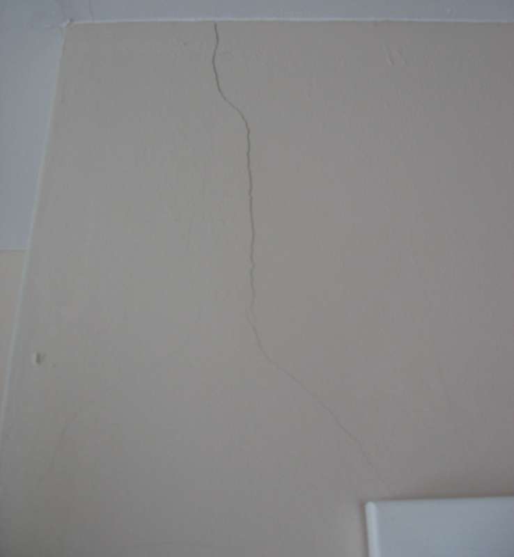

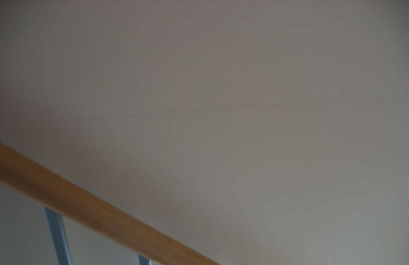

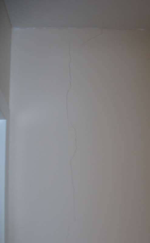

    Hallo Herr Tilgner, vielen Danke für die Informationen.
    Anbei ein paar Bilder:
    Bild 1: Innenwand, Treppenaufgang, etwa 1. Steinreihe des OGAbk.
    Bild 2: Innenwand zwischen zwei Türen
    Bild 3: Innenwand über einer Tür
    Viele Grüße
    M.

  4. Putzrisse: Bewertung erfordert Tragwerkskenntnis vor Ort
    ok  -  das ist komplizierter
    und vermutlich nur zu bewerten, wenn man mal vor Ort war und dazu das Tragwerk (Weg des Lastabtrages) kennt.
    Ist doch nicht nur die von mir vermutete naheliegendste Idee.
