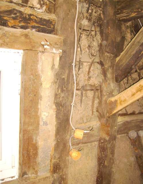

in meinem Fachwerkhaus muss die Giebelwand mit einem Innenputz versehen werden.
Mein Verputzer meint das geht nur auf einer vorgesetzten Ständerwand aus GikaAbk./OSBAbk., welche er dann mit einem Feinputz versieht (nicht mein Favorit, da Mehrarbeit für mich).
Durch ausgebrochenes Lehmgefach entstandere Löcher (siehe Bild) sind bis zu 5 cm tief.
Was für Alternativen könnte man noch anwenden? (Dämmputz?)

🔴 KRITISCH: Keine dampfdichte Verkleidung (OSBAbk., Gipskarton ohne fachgerechte diffusionsoffene Konstruktion) an Fachwerkwänden – Risiko von Feuchtestau, Holzfaulnis und Schimmel.
🔴 KRITISCH: Vor jeglichem Putzauftrag oder Dämmung muss der Zustand der Lehmgefache durch einen Fachmann (Lehmbauer, Restaurator oder Altbausanierer) vor Ort geprüft werden – insbesondere auf Feuchteschäden, Schadstoffe (Asbest, Holzschutzmittel) und Tragfähigkeit.
⚠️ WICHTIG: Dämmputz darf nur nach hygrothermischer Berechnung und bei nachgewiesener Kompatibilität zum Lehmgefach eingesetzt werden – niemals als "Ersatzfüller" für 5 cm tiefe Löcher.
⚠️ WICHTIG: Direkter Lehm- oder Kalk-Lehm-Putz erfordert fachgerechte Vorbehandlung (Reinigung, Anfeuchten, Haftgrundierung) und schichtweisen Auftrag (max. 1–2 cm/Lage) mit ggf. Armierung (Schilfrohr, Drahtgewebe).

Der vorliegende Sachverhalt beschreibt die Sanierung einer Fachwerk-Giebelwand mit ausgebrochenen Lehmgefachen und Tiefen von bis zu 5 cm. Der Verputzer schlägt eine vorgesetzte Ständerwand aus Gipskarton (Gika) oder OSB vor, was der Eigentümer ablehnt, da er Alternativen wie Dämmputz sucht. Fachwerkwände sind diffusionsoffen und benötigen atmungsaktive Materialien, um Feuchteschäden zu vermeiden.
✅ Zustimmung: Die Ablehnung einer dampfdichten Ständerwand aus OSB ist fachlich richtig, da diese die natürliche Feuchteregulierung des Fachwerks blockieren und zu Schimmel führen kann.
➕ Ergänzung: Lehmputz ist die historisch und bauphysikalisch optimale Lösung für Fachwerk-Innenputz. Er haftet direkt auf Lehmgefachen, auch bei Tiefen bis 5 cm, und kann in mehreren Lagen aufgetragen werden. Eine Armierung mit Putzträger (z.B. Schilfrohr oder Drahtgewebe) ist bei großen Löchern empfehlenswert.
⚠️ Korrektur: Dämmputz auf Lehmbasis ist möglich, aber nicht als alleiniger Füller für tiefe Löcher geeignet. Er dient eher der thermischen Verbesserung und muss auf einem tragfähigen Untergrund aufgebracht werden. Bei 5 cm Tiefe ist ein mehrlagiger Lehmputz mit Zwischenarmierung vorzuziehen.
🔴 Gefahr: Wird die Wand mit einer dampfdichten Schicht (OSB, Gipskarton mit Feinputz) verschlossen, droht Feuchtestau im Fachwerk, was zu Holzschäden und Schimmelbefall führt. Dies ist ein kritisches Sicherheitsrisiko für die Bausubstanz.
👉 Handlungsempfehlung: Beauftragen Sie einen Fachmann für Lehmbau oder einen erfahrenen Altbausanierer. Lassen Sie die Gefache mit Lehmputz in mehreren Lagen (max. 1-2 cm pro Lage) schließen, ggf. mit Armierung. Verzichten Sie auf OSB und Gipskarton. Eine Vor-Ort-Begutachtung durch einen Sachverständigen für Fachwerksanierung ist dringend zu empfehlen.
Der Sachverhalt beschreibt eine Sanierungssituation an einer Fachwerk-Giebelwand mit ausgebrochenem Lehmgefach bis zu 5 cm Tiefe, wobei der Verputzer eine vorgesetzte Ständerwand aus Gipskarton oder OSB mit anschließendem Feinputz vorschlägt – eine Lösung, die zwar technisch umsetzbar ist, aber erhebliche bauphysikalische und denkmalpflegerische Nachteile birgt.
🔴 Gefahr: Ein direkter Innenputz auf Lehm ohne fachgerechte Vorbehandlung oder eine luftdichte, diffusionsoffene Schichtfolge birgt hohe Risiken für Feuchteschäden, Schimmelbildung und Lehmabtrag – besonders bei unregelmäßiger Feuchtelast oder mangelnder Raumluftkontrolle.
🔴 Gefahr: Die Verwendung von Dämmputz ohne vorherige bauphysikalische Berechnung der Tauwasserausbeute und des Feuchtespeicherverhaltens kann zu Kondensatbildung innerhalb der Wandkonstruktion führen, da Lehm und Dämmputz oft inkompatible Diffusionsverhalten aufweisen.
⚠️ Korrektur: Die Annahme, dass ein Innenputz "nur" auf einer Ständerwand möglich sei, ist fachlich unzutreffend: Bei sachgerechter Vorbereitung (Reinigung, Anfeuchten, Haftgrundierung mit Lehm- oder Kalkdispersion) ist ein direkter Lehm- oder Kalk-Lehm-Putz auf intaktem Lehmgefach durchaus zulässig und denkmalverträglich.
➕ Ergänzung: Alternativen umfassen: 1) Sanierung des Lehmgefachs mit neuem Lehm (gegebenenfalls mit Stroh- oder Hanffasern zur Rissvermeidung), 2) Auftrag eines diffusionsoffenen Kalk-Lehm-Putzes in mehreren Schichten, 3) gezielte Anwendung eines mineralischen Dämmputzes mit nachgewiesener Kompatibilität zum Lehm – jedoch stets unter vorheriger hygrothermischer Simulation.
➕ Ergänzung: Eine vorgesetzte Ständerwand ist nur dann sinnvoll, wenn eine zusätzliche Wärmedämmung erforderlich ist und eine fachgerechte Konstruktion mit diffusionsoffener Dampfbremse, luftdichter Ebene und ausreichendem Hinterlüftungsspiel gewährleistet ist – was bei Gipskarton/OSB ohne spezielle Ausführung häufig nicht gegeben ist.
👉 Handlungsempfehlung: Beauftragen Sie einen zertifizierten Energieberater mit bauphysikalischer Fachkunde sowie einen Denkmalpfleger oder Fachplaner für historische Bauwerke, um eine individuelle, bauphysikalisch gesicherte und denkmalgerechte Lösung zu erarbeiten – insbesondere vor dem Einbringen jeglichen Putzes oder Dämmstoffs.
