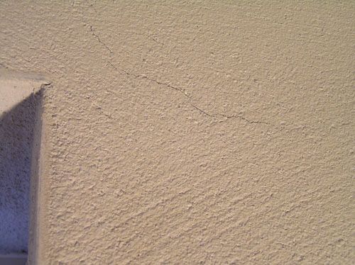

    Es gibt einige lange Risse (ca. 1 m), einige Risse wo zwei Wände zusammenkommen, teilweise Risse, die vom Eck der Fensterlaibung ausgehen (ca. 20 cm), ich meine aber auch Risse der beschriebenen Art. Ein Beispiel habe ich angehängt.

    • BAU.DE / BAU-Forum: 1. Bild zu Antwort "Kalkputz: Standzeit pro mm – Rissbildung vermeiden!" auf die Frage "Kalkputz Innen: Standzeit vor zweiter Lage? Optimale Wartezeit für Wandheizung?" im BAU-Forum "Innenwände"

    Der Riss könnte ein Sackriss sein, aber aus der Ferne bleibt die "Wahrscheinlichkeit" ...
