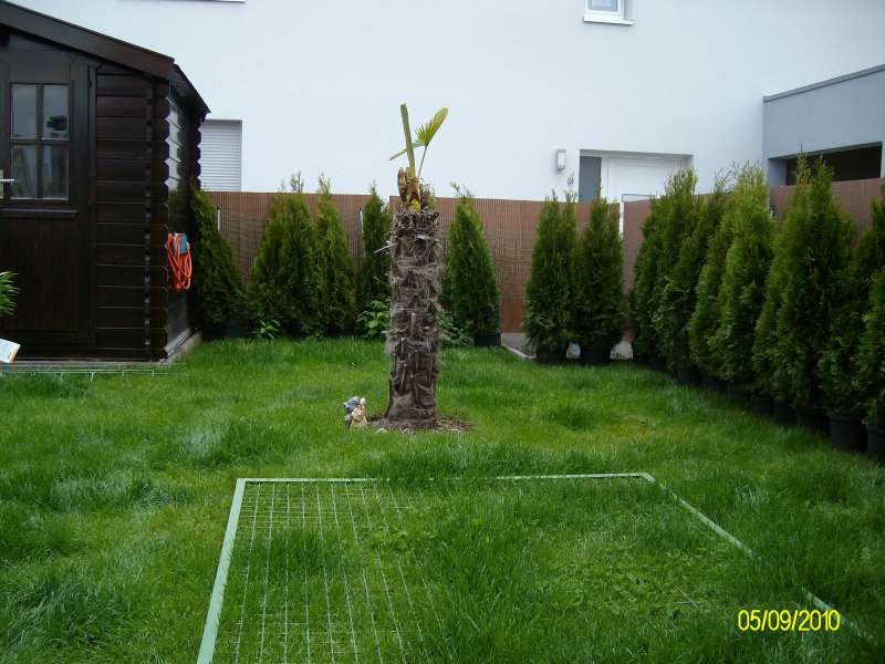

Hallo, ich habe eine Frage:
Bei uns im Wohngebiet (wir bewohnen ein Reihenmittelhaus) (Baden Württemberg) müssen wir einen Teil des Regenwassers in eine Versickerungsmulde ableiten. Wir haben das auch angelegt, allerdings ist das Loch jetzt 1,50 m tief und liegt an der Grundstücksgrenze unseres kleinen Gartens. Bisher war es kein Problem, da wir an unserm Zaun einen Sichtschutz aus Plastik angebracht haben, der nicht den Bauvorschriften für den Garten entspricht. Wir müssen als Sichtschutz eine Hecke pflanzen. Rings um unser Grundstück haben wir jetzt Thuja gepflanzt, nur die Versickerungsmulde ist derzeit ohne Bepflanzung. Wir müssen aber auch hier bepflanzen, da wir Katzen haben und einen kleinen Elektrozaun vor unseren eigentlichen Zaun gestellt haben. Deshalb soll der Garten ringsherum bepflanz sein. Unsere Vorstellung ist jetzt, ein Gitter auf das Versickerungsmulde zu legen und danach die restlichen Thuja in Pflanztögen auf dieses Abdeckgitter zu stellen. Jetzt die Frage. Wer kann mir empfehlen, was ich nehmen soll. Die Fläche die abgedeckt werden soll ist 1,25 x 1,50. Das Gitter muss schon sehr stabil sein und einiges tragen können. Wer hat Erfahrung und kann mir mit Tipps helfen. vielen Dank und schöner Tag wünscht Bianca Z.

    🔴 KRITISCH: Eine 1,50 m tiefe Versickerungsmulde stellt eine akute Absturzgefahr für Kinder und Tiere dar – unverzügliche, statisch berechnete und fest verankerte Sicherung ist zwingend erforderlich.
    🔴 KRITISCH: Jede Abdeckung muss nach DINAbk. EN 1433 mindestens der Lastklasse A15 (für private Gärten) entsprechen und dauerhaft gegen Verschieben, Kippen oder Versagen gesichert sein.
    ⚠️ WICHTIG: Die Abdeckung darf die Versickerungsleistung nicht beeinträchtigen – wasserrechtliche Zulässigkeit und lüftungs- sowie wartungsfähige Gestaltung sind zwingend vorzusehen.
    ⚠️ WICHTIG: Bepflanzung direkt auf oder über der Mulde ist regelwidrig: Wurzeln, Substanz und Feuchtigkeit gefährden Standsicherheit, Versickerung und Wartungszugang.
    ⚠️ WICHTIG: Eine lose aufgelegte Konstruktion (z. B. Gitter mit Pflanztrögen) ist rechtlich und technisch unzulässig – Verankerung im Randbereich und klarer Wartungszugang sind Pflicht.

  2. Versickerungsmulde: Thuja ungeeignet – Weiden oder Sichtschutz!
    Das wird so nichts
    in Pflanzkübeln wachsen Gehölze, die mehr als Zwergsträucher sein wollen, auf Dauer nicht richtig.
    Ob Pyramidenthujas wie auf dem Bild in Kübeln ästhetisch eine erträgliche Lösung sind, wäre auch noch herauszufinden.
    Pflanzen sie doch Weiden ins Loch, die halten Nässe aus, oder verlangen Sie Befreiung von der Heckenpflanzauflage für diese Ecke und stellen Sie dort einen Sichtschutzzaun hin.
    Einer normalen Katze macht es nichts, wenn sie in so ein Loch fällt. Man kann ja einen Balken hineinstellen, damit sie wieder raus kann, oder das Loch mit grobem Schotter verfüllen, dann entfällt das Gitter.
