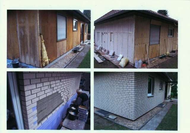

Wandaufbau: Diffusionsoffene Alternative für Fertighaus-Fassade
Wandaufbau Neue Fertighaus Fassade
eine alternative mit Diffussionsoffenem Aufbau:- Bauphysik. Berechnung von Dampfdiffussion und U-Wert ermitteln
- Entfernen der alten Asbest-Vorhangfassade
- Entfernen der Lattung sowie der meist stinkenden, belasteten _Spanplatten außen.
- Entfernen der alten belasteten Mineralwolle.
- Säubern der Gefache
- Dekontaminierungsanstrich
- Winddichtes Schließen der Öffnungen (Schalter, Steckdosen, etc.)
- Windbremsen an den Rollläden
- Abdichten der Bauelemente
- Ausfachen mit Dämmsteinen Multipor od. ähnlich 80 mm.
- Schließen mit Steico-Platte.
- XPS Dämmung 80 mm
- Fensterbänke in Naturstein (Granit)
- Klinkerriemchen 14 mm
- traditionelle Verfugung
Dieser Aufbau ergibt einen U-Wert von 0,19-0,25 W (m²k)!
Einige unserer Kunden haben die Sanierung über kfw finanziert.
Mit zuschuss bis 12,5 %! Zufriedene Kunden bestätigen den Erfolg der Sanierung nach diesem System!
Mit einem Gruß aus der Eifel
Georg Feldmann -
