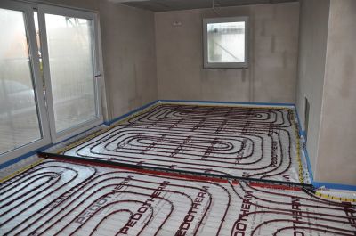

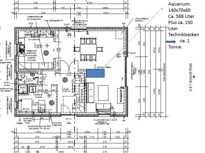

wir planen in unserem Wohnzimmer ein Aquarium aufzustellen (140x70) samt Technikbecken, Stahlgestell etc. Die Gesamtlast wird in etwa 1 Tonne betragen.
Unser Haus ist vor 2 Jahren gebaut worden, den Bodenaufbau hat die Firma Pedotherm durchgeführt. Laut deren Website können wir 150 kg/m² belasten. Zu näheren Nachfragen habe ich leider keine Antwort bekommen. Der Bodenaufbau sieht wie folgt aus (aus der Baubeschreibung kopiert):
  • ca. 8 cm Wärmedämmung/Ausgleichschicht 035 (5 und 3 cm)
  • Rohrleitung (Abstand der Rohre nach Wärmebedarf)
  • Randdämmstreifen
  • ca. 6,5 cm Zement-Schnell-Heizestrich (die Rohre sind darin verlegt)
Darüber Laminat.
Die Sohle ist eine Stahlbetonsohle in 12 cm Stärke.
Nun stellt sich uns die Frage, wie wir den Estrich und die Fußbodenheizung entlasten können. Klar ist wohl, dass wir das Gestell nicht einfach auf den Boden stellen können.
Im Anhang finden Sie einige Bilder und Pläne, wie das ganze aussehen soll. Das Gestell liegt auf dem Bild auf dem Kopf.
Auf dem Bild mit den Heizschleifen soll das Bild an die rechte Wand  -  in den Raum hinein.
Wir haben in einigen Aquaristiker-Foren gelesen, dass einige durch den Boden bis auf die Sohle gebohrt und Stahlstifte eingebracht haben (ich weiß nicht, welchen Durchmesser diese hatten/ haben müssen) worauf dann wieder das Gestell steht.
Die Stahlstifte waren genau dort in den Boden eingebracht, wo das Stahlgestell die senkrechten Streben hat.

    🔴 KRITISCH: Punktlast von 1.000 kg überschreitet zulässige Flächenlast von 150 kg/m² um über das Sechsfache – akute Gefahr für Estrich, Fußbodenheizung und Stahlbetonsohle.
    🔴 KRITISCH: Bohrungen durch Estrich oder Einbringung von Stahlstiften sind strengstens untersagt – hohe Risiken für Heizrohrbruch, Wasserschäden, Kältebrücken und statische Schwachstellen.
    ⚠️ WICHTIG: Ein Stahlgestell allein reicht nicht aus: Es muss statisch berechnet und so dimensioniert sein, dass die Flächenlast auf mindestens 6,7 m² verteilt wird (um ≤150 kg/m² zu erreichen).
    ⚠️ WICHTIG: Vor jeglicher Aufstellung ist eine schriftliche Freigabe durch einen DIBtAbk.-anerkannten Statiker und einen Heizungsfachbetrieb zur Lagebestimmung der Heizrohre zwingend erforderlich.
    Ich verstehe, dass Sie ein Aquarium mit einem Gewicht von ca. 1 Tonne auf einem Estrich mit Fußbodenheizung aufstellen möchten. Das ist grundsätzlich möglich, erfordert aber eine sorgfältige Planung und Prüfung.
    🔴 Gefahr: Eine punktuelle Last von 1 Tonne kann den Estrich überlasten und zu Rissen führen. Dies kann die Funktion der Fußbodenheizung beeinträchtigen und im schlimmsten Fall die Statik des Gebäudes gefährden.
    • Statische Berechnung: Lassen Sie von einem Statiker prüfen, ob der Estrich und die darunterliegende Stahlbetonsohle für die Last des Aquariums ausgelegt sind.
    • Lastverteilung: Verwenden Sie ein Stahlgestell mit einer möglichst großen Auflagefläche, um die Last gleichmäßig auf den Estrich zu verteilen.
    • Fachberatung: Kontaktieren Sie die Firma Pedotherm, die den Bodenaufbau durchgeführt hat, um deren Einschätzung einzuholen.
    • Dokumentation: Halten Sie alle Berechnungen und Absprachen schriftlich fest.
    👉 Handlungsempfehlung: Bevor Sie das Aquarium aufstellen, lassen Sie die Statik des Bodens von einem Fachmann überprüfen und passen Sie die Lastverteilung entsprechend an.
    Der vorliegende Sachverhalt beschreibt die Planung eines 1000 kg schweren Aquariums auf einem Estrich mit Fußbodenheizung in einem Neubau. Die angegebene maximale Flächenlast von 150 kg/m² wird durch die Punktlast des Aquariums (ca. 1000 kg auf 0,98 m²) um ein Vielfaches überschritten, was eine akute Gefahr für die Bausubstanz darstellt.
    🔴 Gefahr: Die geplante Last von ca. 1020 kg/m² übersteigt die zulässige Belastung von 150 kg/m² um mehr als das Sechsfache. Dies führt mit hoher Wahrscheinlichkeit zu Rissen im Estrich, Beschädigungen der Fußbodenheizungsrohre und möglicherweise zu Setzungen oder Schäden an der darunterliegenden Dämmung.
    ⚠️ Korrektur: Die Idee, durch den Estrich auf die Stahlbetonsohle zu bohren und Stahlstifte einzubringen, ist extrem riskant. Dabei können Heizungsrohre zerstört werden, was zu Wasserschäden und teuren Reparaturen führt. Zudem wird die Funktion der Trittschalldämmung und Wärmedämmung aufgehoben, was zu Kältebrücken und Kondensatbildung führen kann.
    ➕ Ergänzung: Eine fachgerechte Lösung erfordert eine statische Berechnung durch einen Bauingenieur. Mögliche Ansätze sind: 1) Eine lastverteilende Konstruktion (z.B. Stahlplatte oder Betonfundament), die die Last auf eine größere Fläche verteilt. 2) Ein Durchbruch durch Estrich und Dämmung mit einem eigenen Fundament auf der Stahlbetonsohle, jedoch ohne Beschädigung der Heizungsrohre. 3) Die Verstärkung des Estrichs durch Einlage von Bewehrungsmatten, was aber nur im Rohbau möglich ist.
    👉 Handlungsempfehlung: Beauftragen Sie umgehend einen Bauingenieur oder Statiker mit der Prüfung der Tragfähigkeit des Bodenaufbaus. Lassen Sie sich von einem Heizungsbauer die genaue Lage der Fußbodenheizungsrohre im betroffenen Bereich einmessen. Führen Sie keinerlei Bohrarbeiten ohne fachliche Begleitung durch. Ziehen Sie alternativ einen Aquarienbaubetrieb hinzu, der Erfahrung mit solchen Lastfällen hat. Die Kosten für eine statische Beratung sind im Vergleich zu den möglichen Folgeschäden (Wasserschaden, Estrichsanierung) vernachlässigbar.
    Ein 1000-kg-Aquarium stellt eine extrem hohe punktuelle Last dar, die weit über die zulässige Flächenlast von 150 kg/m² hinausgeht – insbesondere bei einem Estrich mit eingebetteter Fußbodenheizung und einer darunterliegenden Stahlbetonsohle, deren Tragfähigkeit nicht pauschal aus der Baujahrangabe abgeleitet werden darf.
    🔴 Gefahr: Die geplante punktuelle Last kann zu Rissbildung im Heizestrich, Beschädigung der Heizrohre, thermischen Spannungen und langfristig zu Durchfeuchtung oder Heizausfall führen; zudem besteht bei unzureichender Lastverteilung Risiko für lokale Durchbiegung oder Schädigung der Stahlbetonsohle.
    ⚠️ Korrektur: Die Annahme, dass Bohrungen mit Stahlstiften eine sichere Entlastung darstellen, ist fachlich nicht haltbar – solche Eingriffe verletzen die Heizrohrverlegung, gefährden die Dichtheit der Fußbodenheizung und können statische Schwachstellen in der Sohle erzeugen, ohne dass eine statische Berechnung vorliegt.
    ➕ Ergänzung: Eine zulässige Lösung erfordert eine statische Nachrechnung der gesamten Tragstruktur (Sohle, Estrich, Heizrohrverlegung), eine detaillierte Lastverteilungsanalyse mittels geeignetem Fundamentträger oder Stahlunterkonstruktion mit Flächenlastverteilung und eine fachgerechte Abstimmung mit dem Heizungsbauer sowie dem Estrichhersteller (Pedotherm).
    ❌ Widerspruch: Die Aussage, dass "einige Aquaristen durch den Boden gebohrt haben" ist kein fachliches Kriterium – Bohrungen in beheizten Estrichen sind grundsätzlich nicht zulässig, da sie die Heizrohre beschädigen oder thermische Trennstellen erzeugen können, die zu Schäden führen.
    ✅ Zustimmung: Die Einsicht, dass das Gestell nicht direkt auf dem Laminat stehen darf, ist korrekt – eine direkte punktuelle Belastung ist unzulässig und würde den Estrich unweigerlich schädigen.
    👉 Handlungsempfehlung: Beauftragen Sie umgehend einen zertifizierten statischen Sachverständigen (DIBt-anerkannt oder VDIAbk. 6203) zur Tragfähigkeitsprüfung und Lastverteilungsberechnung sowie einen Heizungsfachbetrieb mit Erfahrung in Fußbodenheizungssystemen zur Abklärung der Verlegesituation – keinerlei Bohrungen oder Modifikationen am Estrich dürfen ohne diese Gutachten erfolgen.
