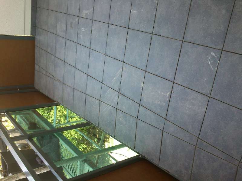

Balkonfliesen Neubau: Verlegefehler? Fugenbild mangelhaft – Rechte auf Nachbesserung?

👉 Handlungsempfehlung: Verweigern Sie die Abnahme schriftlich, dokumentieren Sie alle Mängel mit Maßstab und Zeitstempel, beauftragen Sie umgehend einen zertifizierten Sachverständigen zur Prüfung von Fugen, Gefälle und Abdichtung – und konsultieren Sie einen Fachanwalt für Baurecht, bevor Sie die Mängelrüge abschicken.

🔴 KRITISCH: Sofortige Abnahmeverweigerung – ein mangelhaftes Fugenbild mit Keilbildung, Richtungswechseln und unregelmäßigen Fugen deutet auf unsachgemäße Verlegung hin, die zu Wasserstau, Frostschäden und struktureller Gefährdung der Balkonkonstruktion führen kann.
🔴 KRITISCH: Prüfung der Abdichtungsebene und des Gefälles (mindestens 1,5–2 %) durch einen zertifizierten Sachverständigen ist erforderlich – optisch nicht sichtbare Schäden bergen hohe Risiken für die Bausubstanz.
⚠️ WICHTIG: Vollständige Dokumentation aller Mängel mit datierten Fotos, Maßstab und Lagebezug vor jeder Abnahme oder Inbetriebnahme – dies ist zwingende Voraussetzung für die Geltendmachung gesetzlicher Gewährleistungsansprüche.

Der vorliegende Sachverhalt beschreibt ein unbefriedigendes Fugenbild auf einem Balkon in einer Neubauwohnung. Der Eigentümer bemängelt, dass die Fliesen nicht in einem durchgehenden Muster verlegt wurden, sondern durch Keile und einen abknickenden Abschluss das Gesamtbild stört. Dies deutet auf einen potenziellen Verlegefehler hin, der sowohl optische als auch funktionale Mängel nach sich ziehen kann.
✅ Zustimmung: Ihre Einschätzung, dass das Fugenbild mangelhaft ist, ist fachlich nachvollziehbar. Bei einer handwerksgerechten Verlegung sollte ein gleichmäßiges, durchgehendes Fugenbild ohne abrupte Richtungswechsel oder Keile entstehen. Die von Ihnen beschriebene Situation spricht für einen Planungs- oder Ausführungsfehler.
➕ Ergänzung: Neben der Optik sind auch die technischen Anforderungen an die Balkonentwässerung zu prüfen. Ein unregelmäßiges Fugenbild kann auf eine unzureichende Gefälleausbildung hindeuten, was zu Wasserpfützen und langfristig zu Schäden am Untergrund führen kann. Lassen Sie daher nicht nur das Fugenbild, sondern auch das Gefälle und die Dichtigkeit der Abdichtungsebene überprüfen.
👉 Handlungsempfehlung: Nehmen Sie den Balkon nicht ohne Weiteres ab. Dokumentieren Sie die Mängel fotografisch und fordern Sie den Bauträger schriftlich zur Nachbesserung auf. Beauftragen Sie idealerweise einen unabhängigen Bausachverständigen mit der Begutachtung, der die Mangelhaftigkeit objektiv feststellt. Bei Verweigerung der Nachbesserung können Sie die Abnahme verweigern und gegebenenfalls rechtliche Schritte einleiten. Ziehen Sie hierfür einen Fachanwalt für Bau- und Architektenrecht hinzu.
Bei der Abnahme eines Balkons im Neubau handelt es sich um eine vertraglich vereinbarte Leistungsprüfung, bei der nicht nur die Funktionalität, sondern auch die vertragsgemäße Ausführung und die allgemein anerkannten Regeln der Technik (z. B. DINAbk. 18155, DIN 18156) maßgeblich sind.
🔴 Gefahr: Ein mangelhaftes Fugenbild mit deutlichen Unregelmäßigkeiten, Absatzbildungen an der Abschlusskante und strukturellen Verstößen gegen das Fliesenmuster kann auf eine unsachgemäße Verlegung hinweisen – dies birgt langfristig Risiken wie Wasserstau, Frostschäden, Fugenaufweitung und damit verbundene Feuchteschäden oder statische Beeinträchtigungen der Balkonkonstruktion.
⚠️ Korrektur: Die Annahme eines Balkons ist keine reine Formsache – ein offensichtlicher Verlegefehler stellt einen Mangel dar, der vor Abnahme geltend gemacht werden muss; eine stillschweigende Abnahme durch Inanspruchnahme ist bei erkennbaren Mängeln nicht gegeben.
➕ Ergänzung: Entscheidend ist nicht nur das optische Erscheinungsbild, sondern auch die Einhaltung der Mindestfugenbreite (üblich: 3–5 mm), die vollständige Verfugung, die Neigung zur Wasserabfuhr (mindestens 1,5–2 %) und die Abdichtungsintegrität unter den Fliesen – all dies ist bei einer rein visuellen Beurteilung nicht abschließend zu prüfen.
✅ Zustimmung: Ihre kritische Haltung ist sachlich begründet: Ein Fugenbild, das durch Kantenabbrüche und unregelmäßige Keilbildung das Muster bricht, widerspricht den Anforderungen an eine fachgerechte Verlegung nach DIN 18156 und den allgemeinen Qualitätsstandards für Außenbeläge.
❌ Widerspruch: Es ist unzulässig, den Mangel mit der Begründung "so ist es eben geworden" hinzunehmen – der Vertragspartner ist verpflichtet, die Leistung mangelfrei zu erbringen, und Sie haben ein gesetzliches Recht auf Nachbesserung oder Mängelrüge.
👉 Handlungsempfehlung: Dokumentieren Sie den Mangel umfassend (Fotos mit Maßstab, Zeitstempel, Lageplan), formulieren Sie schriftlich eine Mängelrüge mit Nachbesserungsverlangen und setzen Sie eine angemessene Frist; beauftragen Sie bei Unklarheit oder Weigerung einen unabhängigen, zertifizierten Bau-Sachverständigen für die fachliche Bewertung der Verlegung und der Abdichtungssituation.

oh - sehr innovativ - aber "schön" geht anders!
Wer hat denn diesen Fliesenspiegel gezeichnet? Oder durfte sich der Fliesenleger eigenverantwortlich kreativ austoben?Andere Frage: Was wäre Ihnen denn lieber gewesen? Verschnittkeile am Rand?
Weil alles Mist aussieht, wäre ich vermutlich bei Knopffliesen gelandet oder bei einer superglattem Estrich mit anschließender Kunststoffbeschichtung.

Balkonfliesen: Glatte Kante – Akzeptanz des Verlegefehlers?
Ich hätte einen abgeschnittenen Rand bevorzugt ...
Ich hätte einen abgeschnittenen Rand bevorzugt Ich bin nur der Abnehmer. Der Bauleiter wollte eine glatte Außenkante. Der Rest hat sich dann wohl so ergeben. War wohl nicht bis zum Ende durchdacht. Der Bauherr will mir nun weiß machen, dass es top so aussieht. Daher meine Frage, ob ich das so hinnehmen muss? -

So schlecht ist das nicht verlegt!
Anderenfalls wären die 3 spitzen Fliesenstreifen genau in der Ecke des Balkons. Die Ecke hätte dann auch unglücklich ausgesehen. Und so sind an der Kante auch keine Streifen, die sich potentiell schneller lockern könnten.Im Halbverband hätte es mMn. etwas optimaler aussehen können!
