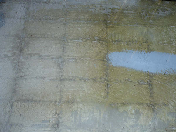

Hierzu die Antwort:
Das Aufschüsseln von zementgebundenen Bauteilen ist kein Mangel, wie dieser Anmerkung im Umkehrschluss eindeutig wie in der Sache falsch zu entnehmen ist!
Wer's nicht glaubt lese sich bitte zuvor ein!
Insofern ist diese erneute Formulierung erneut mehr als irreführend.
Weiter: Geringes Aufschüsseln ist bei zementgebundenen Estrichen nicht vermeidbar.
Damit wäre Teil 1 ausreichend widerlegt.Zum Teil 2
(Zitat)
"Sie haben das Grundwissen der Estrichtrocknung nicht verstanden, als SV für Estriche müssten Sie das aber.
Warum sollte er schüsseln? "
Hierzu die Antwort:
Wer hier was nicht verstanden hat, das werden andere Fachleute im Forum schon sehen. Ganz sicher!
Aus welchen Gründen ein Estrich zum Aufschüsseln neigt, hierauf wurde bereits eingegangen. Unnötige Wiederholungen erübrigen sich insofern.Zum Teil 3
(Zitat)
"Wie bereits in meinem Beitrag klar dargestellt, ist für das Schüsseln ein gravierender (!) Feuchtrichkeitsunterschied im Estrichquerschnitt notwendig"
Hierzu die Antwort:
Korrekt. Das waren auch meine Aussagen.Zum Teil 4
(Zitat)
"Wie von mir klar dargestellt, ist der chemische Abbindeprozess/Kristallisation abgeschlossen ... "
Hierzu meine Antwort:
Wer redet denn hier vom Abbindeprozess? Vom Abbindeprozess als alleinige Möglichkeit von Verformungen eines Estrichs?
Hygrisch bedingte Verformungen (und die sind beim Aufschüsseln gemeint) werden durch Änderungen des Feuchtehaushaltes in den Poren des Zementsteins bewirkt.
Da kann der hygrische Abbindeprozess durchaus bereits beendet sein, der Mechanismus wirkt dennoch.
Dementsprechend reden hier nicht von "Kapillar- oder Frühschwinden"!
Wir reden auch nicht vom "chemischen Schwinden", welches aus einer Volumenminderung Aufgrund chemischer Bindung des Anmachwassers in den Hydratphasen resultiert.
Wir reden auch nicht vom "autogenen Schwinden" und nicht vom "Carbonatisierungsschwinden".
Wir reden hier vom "Trocknungsschwinden"!
Und das findet auch bei einem ausgehärteten Zementstein (wie zuvor bereits angemerkt) statt, selbst wenn dieser erneut Aufgefeuchtet wird.
Mitsamt dem hieraus resultierenden Verformungsbestreben, welcher bei einseitig behindertem Schwinden (durch frühzeitiges Belegen der im Freien liegenden Estrichoberfläche mit einem starren Oberbelag) besonders gravierende Auswirkungen bis zum Totalverlust des Oberbelages mit sich führen kann.
Die Mechanismen, welche dem trocknungsbedingten Verformungsbestreben eines Estrichs zugrunde liegen, sie sind bei einem (zu feuchten) Estrich im Innenbereich identisch mit jenem im Außenbereich, bei identischen Ausgangsvoraussetzungen.Zum Teil 5
(Zitat)
"Durch Beregnung wird der Estrich nur in den oberflächennahen Schichten feucht. D.h., die jetzt auftreffende, geringe, Feuchtigkeit lagert sich "nur" in den vorhandenen Poren des Estrich ein/und wieder aus. "
Bei einer Betonoberfläche mit dichtem Gefüge hätten Sie Recht. Den haben wir aber nicht!
Hier haben wir einen Zementestrich, der alleine von der Art des Einbaus, der Zusammensetzung und Verdichtungsmöglichkeiten her eine wesentlich porigere Oberfläche aufweist als ein Beton.
Kapillare Feuchtigkeitsaufnahme über die Oberfläche einerseits und Unterlaufen des Estrich auf Trennschicht durch Regenwasser (siehe Anmerkungen aus der Eingangsfrage) können über den mehrmonatigen Zeitraum der Freilagerung eine komplette Durchfeuchtung im Sinne der Porensättigung des Estrichs mit Wasser bewirken.
Mit der Sorptionsisotherme zementgebundener Baustoffe, wie hier hilfsweise wie fehl am Platze in die Diskussion geworfen, hat das überhaupt nichts zu tun!
Die Korrelation zwischen Estrichfeuchte und Luftfeuchte der umgebenden Luft: das wurde auch an keiner Stelle meinerseits ausgeführt, da sie hier nur sehr bedingt anwendbar ist bzw. sich in der Praxis nur marginal auswirken würde ..
Reines (Regen) Wasser von oben und von unten und das kann und wird zur Porensättigung führen.Nun den Estrich schnell mit Fliesen belegt und abgewartet, wie sich die einseitig behinderte Trocknung in den Sommermonaten auswirken wird.
Nein, wir, die Sachkundigen, haben derartige, mögliche Schadensmechanismen zu kennen und sie im Sinne des Bauherrn auszuschließen.
Daher mein nochmaliger Hinweis an Dieter, den Bauherrn:
Den Estrich abdecken und verhindern, dass die Estrichscheibe bei unwirtlichen Bedingungen kein Regenwasser von oben beaufschlagen oder seitlich unterlaufen kann - dann ist das Ziel für den Bauherrn und auch den Fliesenleger erreicht!(Zitat)
"Soweit zum notwendigen Grundwissen eines SV. "
Dem ist meinerseits nun nichts mehr hinzuzuführen ..
MfG K. Rauer -

Sehr geehrter Herr Rauer,
erst einmal finde ich es gut, dass Sie zum freundlichen Umgangston gefunden haben. Auf diese, für SV üblichen Niveau, bleiben die Emotionen außen vor, es zählen Tatsachen.
Alle meine Antworten beziehen sich auf die Fragestellung, in der es um "Schüsseln" nicht um eine im 2-3 mm Bereich feststellbare Randverformung geht. Denn diese sind für eine geplante Verfliesung unerheblich - und kein Mangel.
"Wir reden hier vom "Trocknungsschwinden"! " Was ist Trocknungsschwinden? Ich zitiere der Einfachheit halber aus Markt und Technik Nr. 11:
"Trocknungsschwinden. Auch der bereits erhärtende Beton bzw. Zementmörtel
gibt in Trockener Umgebung Feuchtigkeit ab, die zu einer weiteren
Volumenminderung führt. " Auch hier geht es um den Austrocknungsprozess bei der Herstellung, nicht um "Wasserabgabe nach Beregnung". Es sind ganz andere Mengen, die hier austrocknen und eben nicht nur oberflächige Feuchte.
"Nun den Estrich schnell mit Fliesen belegt und abgewartet, wie sich die einseitig behinderte Trocknung in den Sommermonaten auswirken wird.
Nein, wir, die Sachkundigen, haben derartige, mögliche Schadensmechanismen zu kennen und sie im Sinne des Bauherrn auszuschließen. "
Korrekt, habe ich auch so geschrieben: Estrich muss vor Verlegung belegreif sein.
Mein Fazit ist weiterhin: ein für eine geplante Verfliesung hinderliches schüsseln tritt bei sach- und fachgerechter (sachgerechter, fachgerechter) Herstellung des Estrichs in Bezug auf die Fragestellung nicht auf.
Trotzdem Danke für Ihr ausführliches Schreiben.
Mit freundlichen Grüßen

Estrich im Außenbereich: Belegreife – Wie wird sie erreicht?
Belegreife
nur zu meinem Verständnis.
Ich lese immer "belegreif".
Wie, wodurch oder womit erreicht ein Estrich im Außenbereich seine Belegreife?
Bis zu welcher rel. Luftfeuchte trocknet er?
Ab wann nimmt er wieder Feuchtigkeit auf? -
Balkonestrich: Belegreife durch Ausgleichsfeuchte – Details
Balkonestrich
@ Bern Fritz,
"Wie, wodurch oder womit erreicht ein Estrich im Außenbereich seine Belegreife? "
Der ZEAbk. trocknet so lange, bis sich sein Feuchtegehalt im Gleichgewicht mit der rel. Luftfeuchtigkeit der Umgebungsluft befindet. Dieser Feuchtegehalt ist die Ausgleichsfeuchte.
Danach findet ohne zusätzliche Maßnahmen kein Trocknungsprozess mehr statt. Das erklärt auch, warum ein ZE unter vom "normalen" Wohnklima abweichenden Baustellenbedingungen eine höhere Ausgleichsfeuchte aufweist und ohne zusätzliche Maßnahmen oft nicht die Belegreife erreicht.
Die Ausgleichsfeuchte des ZE kann in Abhängigkeit der rel. Luftfeuchtigkeit der Umgebungsluft an der Sorptionsisotherme abgelesen werden. Unter "normalen" Wohnklima mit ca. 50 % rel. Luftfeuchtigkeit beträgt die Ausgleichsfeuchte ca. 2,0 Masse-%. Das ist somit logischerweise auch der max. zulässige Feuchtegehalt für die Belegreife. Im Außenbereich mit einer rel. Luftfeuchte von 60 - 80 % beträgt gemäß Sorptionsisotherme die Ausgleichsfeuchte 3 - 5 Masse- %. Somit ist dies die Belegreife im Außenbereich, denn eine weitere Trocknung findet aus vorgenannten Gründen nicht statt. -
