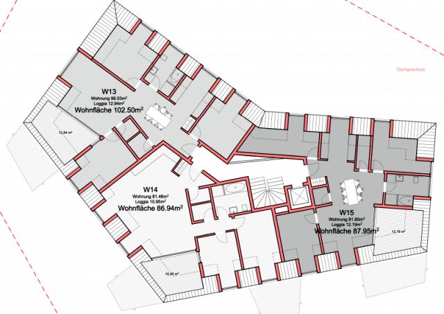

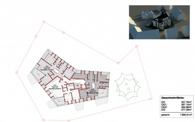

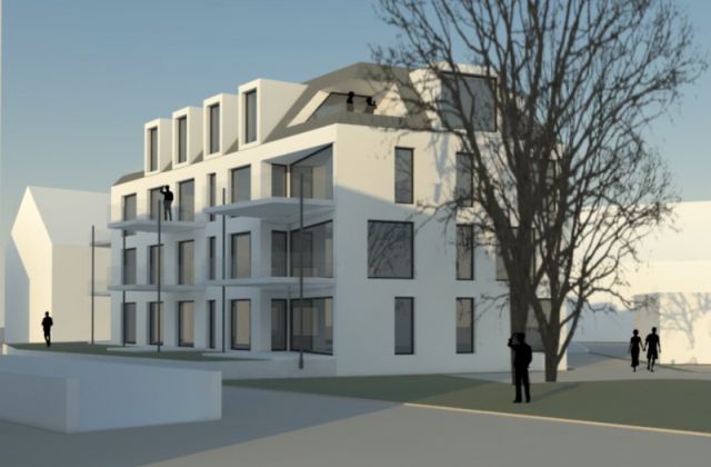

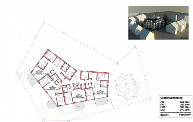

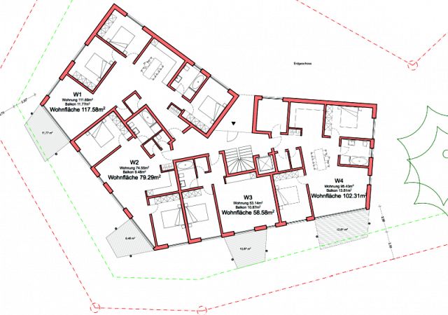

Es geht und ein Mehrfamilienhaus. Das Grundstück ist knapp 1400 m² Groß
WIE FINDEST DU DIE Planung Bauvoranfrage?
welche VOR / Nachteile gibt es?
WIE IST DEINE Gesamtbewertung?
WAS IST DEINE KONSTUKTIVE KRITIK?
Es soll ein Mehrfamilienhaus auf dem Grundstück gebaut werden. Das Ziel ist das Maximale rauszuholen.
Der Plan stammt vom Architekten, welcher den Auftrag bekommen hat. Das ist sein Vorschlag. Ich hätte gerne eine Zweitmeinung.

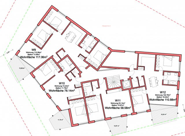

Was gegen eine Wohnung mit über 100 m² spricht. Pro Quadratmeter ist der Mietertrag bzw. Verkaufserlös keiner, die Baukosten jedoch gleich hoch.
Ich würde es eigentlich besser finden, wenn man 50 % ca. 60 m² Wohnung und 50 % ca. 80 m² Wohnungen hätte. So hätte man einen höheren Mietertrag und höheren Verkaufserlös. Es gibt mehr Personen die mal schnell einen Kredit für 300-400 000 aufnehmen können, als für über 500 000 €. Ebenso ist es mit der Miete.
Für das Mehrfamilienhaus möchte ich einen Kredit aufnehmen. Dann teilweise die Wohnungen vermieten, teilweise verkaufen. Hier gilt die Regel. 3 Objekte pro 5 Jahre können verkauft werden, damit keine gewerbliche Tätigkeit vorliegt und keine Gewerbesteuer anfällt.
Zuerst also mal mit den Mieteinnahmen der Kredit teilweise abbezahlt werden, dann alle 5 Jahre 3 Wohnungen verkauft werden und eine Sondertilgung stattfinden.

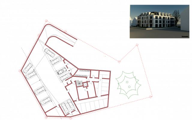

    Wie schaut es bezüglich der aktuellen Grundrisse mit Kamin aus? Vielleicht braucht man auch nicht in alle Wohnungen einen Kamin einbauen.

    Der Planer hat Defizite bei der Gebäudeklasse und damit beim Brandschutz und bei den Fluchtwegen. Teilverkauf bedeutet WEGAbk. und Abgeschlossenheit für das gesamte Haus. Das innenliegende Treppenhaus wird bezüglich Entlüftung und Belüftung sowie Rauchabzug und Belichtung massive Probleme bereiten. In der Schule würde man sagen: Thema verfehlt. Dieses "Klotz" mit maximaler Wohnfläche wird den technischen Ausbau vor Probleme stellen, vermutlich auch die "Großgarage" im UGAbk.. Ich empfehle eine Überarbeitung. Denken Sie auch an den Schallschutz: Angrenzend an einen Aufzug plant man keine Schlafzimmer. Noch ein Hinweis für die WEG: Scheibchenweise eine WEG errichten ist nicht, Sie müssen das gesamte Haus nach WEG teilen mit allem drum und dran inklusive. Verwalter. Eine WEG mit nur einem Eigentümer geht auch nicht, Sie müssen mindestens eine Einheit verkaufen. Machen Sie sich also über das WEG-Gesetz und die notwendigen Abstimmungen kundig.

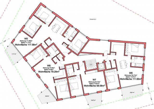

    Bezüglich Abgeschlossenheit erfüllt der GRUNDRISS denn NICHT diese Voraussetzungen?
    Es handet sich doch um 15 Einheiten, die abgeschlossen sind und per Flur separat zugänglich sind.
    Danke auch für den Hinweis mit dem WEGAbk.. Das werde ich mich mal einlesen. Es ist wahrscheinlich so, dass die ersten 10 Jahre gar keine Wohnung verkauft wird, danach dann sollen ETW verkauft werden. Oder es wird nach Baufeststellung gleich gleich 3 ETWs verauft, der Rest dann vermietet. In 40 Jahren sollen dann sämtliche Wohnungen verkauft sein. Die genaue Vorgehensweise muss noch mit dem Steuerberater besprochen werden.
    "Dieses "Klotz" mit maximaler Wohnfläche wird den technischen Ausbau vor Probleme stellen, vermutlich auch die "Großgarage" im UGAbk." Welche Probleme kann es geben? Kannst du mich bitte aufklären.
    ICH BIN AUCH DANKBAR FÜR weitere POSITIVE UND negative Bemerkungen AN DEM ENTWURF.

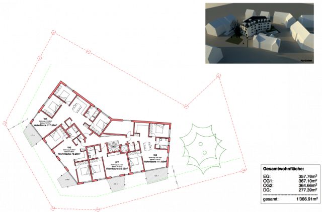

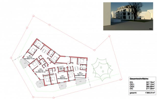

    Anbei nochmal der Grundriss auf wlechen ich das Copyright habe in höherer Auflösung. Gesten war der Grundriss denke ich etwas zu klein beim Hochladen.

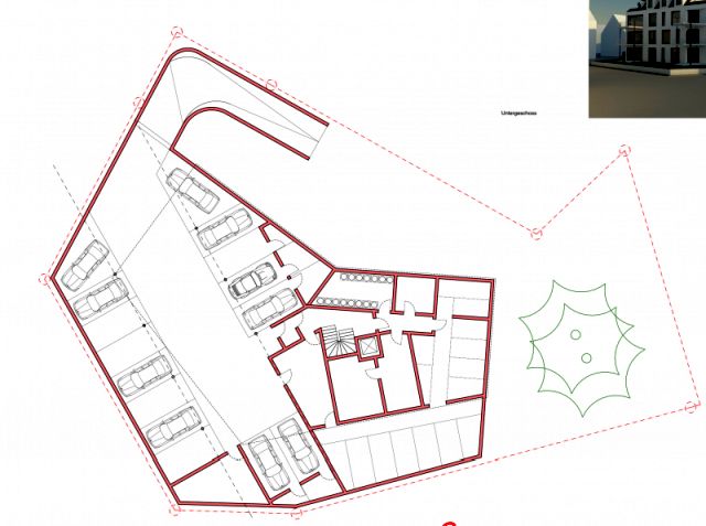

  6. MFH-Bauplanung: Brandschutzanforderungen & Tiefgaragenlüftung prüfen!
    Hinweise, keine Prüfung
    Ich kann nur Hinweise geben, keine Prüfung nach Bau- und Verwaltungsrecht (Baurecht, Verwaltungsrecht). Der Architekt muss auf die Einordnung in die richtige Gebäudeklasse achten. Die oberste Wohnebene liegt über 7 Meter, damit gelten andere Brandschutzvorschriften. Bei der Tiefgarage ist zu prüfen, ob es eine natürliche Querlüftung gibt und diese ausreicht. Nebenräume mit direktem Zugang sind nur für Technikräume zulässig. Ein inneres Treppenhaus ohne Tageslicht und ohne öffenbare Fenster sind unzulässig. Für Einheiten brauchen Sie einen zweiten Fluchtweg, wenn auch nur bei Höhen über 7 Meter. Wenn ein Wohnungsverkauf beabsichtigt ist, müssen Sie ab dem ersten Verkauf eine WEGAbk. errichten die das gesamte Gebäude umfasst. Dazu sind die Versorgungsleitungen so zu planen und zu schotten, dass diese einer Abgeschlossenheit entspricht. Machen Sie sich kundig, was alles Gemeinschaftseigentum und was Sondereigentum ist, insbesondere bei Wasser, Strom, Heizung, führen Sie keine Schächte durch fremdes Sondereigentum. Schalten Sie einen Brandschutzgutachter ein. Als Eigentümer eines Wohnhauses können Sie alles bestimmen, als WEG sind Sie von Beschlüssen abhängig. Bei Abstimmungen nach dem "Kopf-Prinzip" haben Sie nur einen Kopf und damit eine Stimme, auch wenn Sie noch 10 Einheiten haben. Nach Jahren ein Haus zur WEG umnutzen ist problematisch und kann zu teuren umbauten führen. Ihr Architekt benötigt keine Preise, sondern Erfahrung im Brandschutz, Baurecht, WEG-Recht und Erfahrung wie sie ein ordentlicher Verwalter hat. Der Bauleiter muss von Ihnen kommen und im Mängelmanagement firm sein. Mängel führen zur Mietkürzung, bei einer WEG zum Schadenersatz. Eine WEG ist das Dümmste was der Mensch erfunden hat.

    "Das mit dem Schlafzimmer und Aufzug hatte ich auch bemerkt. "
    Man kann durchaus einen Aufzug durch das Schlafzimmer führen.
    Aber ein solcher Schacht ist zweischalig aus Beton und benötigt natürlich etwas mehr Platz und Geld.

    Danke für deinen konstruktiven Hinweis. Ich habe es mal mit der lokalen Feuerwehr abgeklärt. Es muss im obersten Geschoss mit einer Entrauchungsklappe in Form eines dafür zugelassenen Oberlichts ausgestattet werden. Die Ausbildung des Treppenhauses als sog. Sicherheitstreppenhaus (wie bei Hochhaus)
    Alles in allem gibt es keine Probleme, das so wie auf dem Plan umzusetzen. Die Feuerwehr meinte, dass das immer der der Trend bei Mehrfamilienhaus (MFH) sein. Vielleicht interessiert es auch die anderen, die ein ähnliches Projelt geplant haben.
