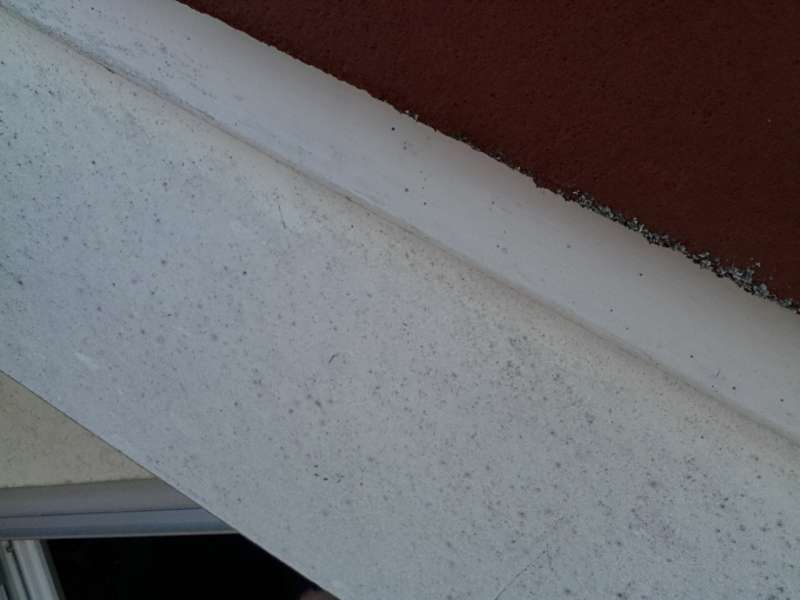

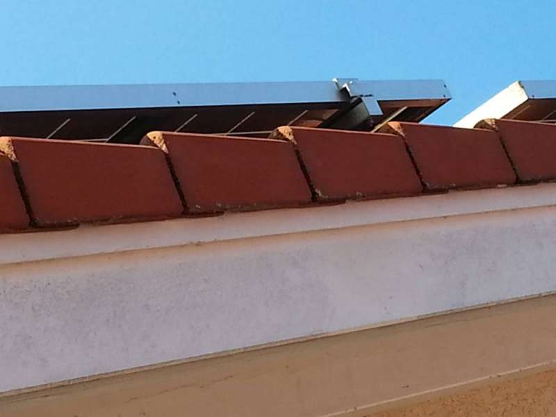

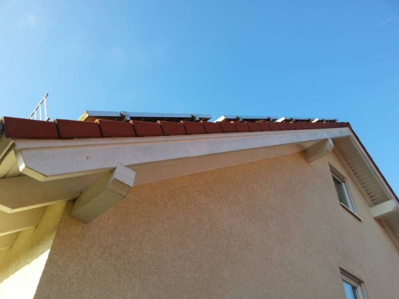

  3. Ortgangverkleidung: Lösung für Schimmel trotz Anstrich
    Schimmel habe ich auch so, und ...
    Schimmel habe ich auch so, und das obwohl ich erst vor fünf Jahren gestrichen habe. Da ich jedoch keine Lust habe, alle 5 Jahre zu streichen, weil dies immer mit einem riesen Aufwand verbunden ist, da ich wegen einer Giebelhöhe von ca. 13 m ein Gerüst benötige. Deshalb wollte ich die Balken verkleiden. Man sieht doch auch überall Schindeln an den Balken. Hat man da dieses Problem mit dem Kondenswasser nicht?
