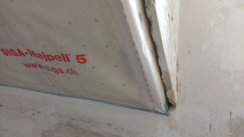

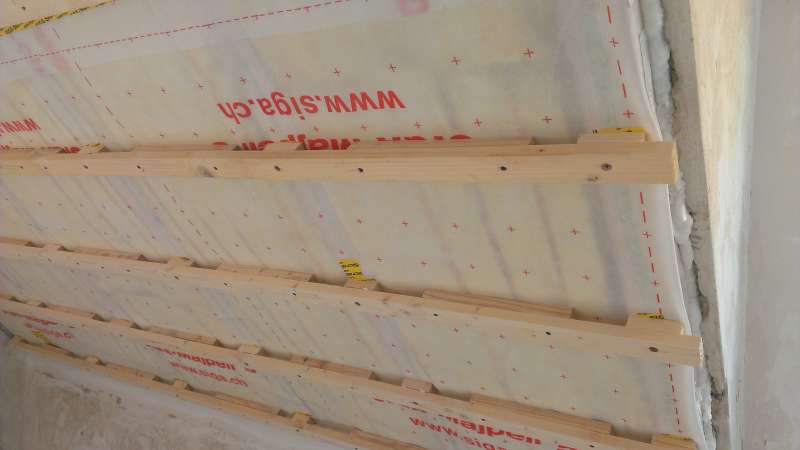

Liebes Forum,
ich habe zwei kurze Fragen zu der von einem Dachdecker ausgeführten Zwischensparrendämmung (Haus Baujahr 1963). Der fertige Aufbau ist wie folgt (von Innen nach Außen):
1,25 Gipskartonplatten 4 cm Untersparrendämmung Dampfbremse Siga Majpell 5 20 cm Zwischensparrendämmung Hinterlüftung zwischen Dämmung und Dachziegel Aufgrund fehlender Unterspannbahn
Auf der einen Dachseite wird die Dachschräge von einer Dachgaube "unterbrochen". Die Wange der Dachgaube ist eine verputzte Heraklithplatte, die nicht ganz an den letzten Sparren anschließt. Zwischen dieser Heraklithplatte und dem Sparren war ein kleiner Spalt. Der Dachdecker hat diesen nicht mit Dämmstoff gefüllt. Auch die Dampfbremse hat er am Sparren enden lassen. Den Spalt habe ich dann mit Bauschaum ausgespritzt und dann die Verkleidung angebracht. Nun habe ich zwei Fragen die mir ein wenig Kopfzerbrechen bereiten. Zum einen ist die Frage ob hier wichtige Energie verloren gehen kann (da Bauschaum offenbar nicht wirklich eine dämmende Wirkung hat) und zum anderen ob dieser mit Bauschaum gefüllter Spalt zu einem Feuchtproblem führen kann, wenn entweder warme Raumluft durch den Spalt von hinten in die Dämmung gelangen kann bzw. kalte Luft von außen in die Untersparrendämmung eindringen kann? Wie der Spalt in der Tiefe wirklich aussieht kann ich nicht wirklich sagen.
Die anhängenden Bilder machen die Situation wohl etwas deutlicher.
Ich bedanke mich im Voraus uns bin für jede Einschätzung dankbar!

    🔴 KRITISCH: Unbedingte Luft- und Dampfdichtheit des gesamten Dämmaufbaus erforderlich – insbesondere Anschluss der Dampfbremse (z. B. Siga Majpell 5) lückenlos bis an die Heraklith-Wange, nicht nur bis zum Sparren.
    🔴 KRITISCH: Der mit Bauschaum verfüllte Spalt ist keine funktionsfähige Dampfbremse und führt zu unkontrolliertem Feuchteeintrag – sofortige fachgerechte Nachbesserung durch zertifizierten Bauphysiker oder Energieberater erforderlich.
    ⚠️ WICHTIG: Fehlende Unterspannbahn und unzureichende Hinterlüftung erhöhen das Risiko von Winddruck- und Schlagregeneintrag – Prüfung der gesamten Dachhaut und gegebenenfalls Ergänzung durch diffusionsoffene Unterspannbahn notwendig.
    ⚠️ WICHTIG: Die 4 cm Untersparrendämmung allein reicht nicht zur Vermeidung von Wärmebrücken an den Sparren – zusätzliche Aufsparrendämmung zur Reduktion von Oberflächenkondensat prüfen lassen.
    Ich verstehe, dass Sie Bedenken bezüglich der Zwischensparrendämmung und der vorhandenen Spalte haben. Eine fachgerechte Ausführung ist entscheidend für die Dämmwirkung und zur Vermeidung von Feuchtigkeitsschäden.
    Mögliche Ursachen für den Spalt:
    • Ungenaues Zuschneiden des Dämmmaterials: Der Dämmstoff wurde nicht passgenau zwischen die Sparren eingebracht.
    • Bewegung des Dachstuhls: Setzungen oder Verformungen des Dachstuhls können zu Spaltenbildung führen.
    • Fehlerhafte Anbringung der Dampfbremse: Eine nicht luftdichte Verklebung der Dampfbremse kann zu Feuchtigkeitseintritt führen.
    🔴 Gefahr: Spalte in der Dämmung können zu Wärmebrücken führen, was den Energieverbrauch erhöht und das Risiko von Kondenswasserbildung und Schimmelbildung steigert.
    👉 Handlungsempfehlung: Lassen Sie die Ausführung der Zwischensparrendämmung von einem unabhängigen Energieberater oder einem anderen Dachdeckerbetrieb überprüfen. Eine Thermografieaufnahme kann Wärmebrücken sichtbar machen. Die Dampfbremse sollte auf korrekte Verklebung geprüft werden.
    Der vorliegende Sachverhalt beschreibt eine Zwischensparrendämmung in einem Gebäude von 1963, bei der ein Spalt zwischen einer Heraklithplatte und einem Sparren mit Bauschaum gefüllt wurde. Die Dampfbremse endet am Sparren, ohne den Spalt zu überdecken. Dies stellt eine potenzielle Schwachstelle im Gesamtsystem dar, da die Luftdichtheit und der Feuchteschutz nicht durchgängig gewährleistet sind.
    🔴 Gefahr: Der mit Bauschaum gefüllte Spalt kann zu erheblichen Feuchteschäden führen. Warme, feuchte Raumluft kann durch den Spalt in die Dämmebene gelangen und dort kondensieren, insbesondere da keine durchgehende Dampfbremse vorhanden ist. Dies begünstigt Schimmelbildung und eine Durchfeuchtung der Holzkonstruktion.
    ⚠️ Korrektur: Die Annahme, dass Bauschaum keine dämmende Wirkung hat, ist nicht korrekt. Bauschaum hat zwar eine geringere Dämmwirkung als spezielle Dämmstoffe, aber sein Hauptproblem ist die fehlende Luftdichtheit und die mangelnde Dampfbremsenfunktion. Der Spalt stellt eine thermische Brücke dar, die zu Wärmeverlusten führt, aber das größere Risiko ist der Feuchteeintrag.
    ➕ Ergänzung: Entscheidend ist, dass die Dampfbremse nicht nur am Sparren enden darf, sondern luftdicht an die angrenzenden Bauteile (hier die Heraklithplatte) angeschlossen werden muss. Der Bauschaum allein kann diese Funktion nicht übernehmen. Zudem ist die Hinterlüftung zwischen Dämmung und Dachziegel ohne Unterspannbahn kritisch zu bewerten, da sie die Funktion der Dampfbremse beeinflusst.
    👉 Handlungsempfehlung: Beauftragen Sie umgehend einen zertifizierten Energieberater oder Bauphysiker, der den Anschluss der Dampfbremse an die Gaubenwange fachgerecht prüft und nachbessert. Eine dauerhafte Lösung erfordert den Einbau einer luftdichten Dampfbremse, die den gesamten Spalt überdeckt und an die Heraklithplatte angeschlossen wird. Lassen Sie zudem die gesamte Dachkonstruktion auf mögliche Feuchteschäden überprüfen.
    Die beschriebene Zwischensparrendämmung weist gravierende konstruktive Mängel auf, insbesondere im Bereich des Spalts zwischen Heraklith-Wange und Sparren – ein klassischer Wärmebrücken- und Feuchterisikopunkt, der fachgerecht nicht abgedichtet wurde.
    🔴 Gefahr: Der mit Bauschaum verfüllte Spalt stellt keine funktionale Dampfbremse dar; Bauschaum ist weder dampfdicht noch dämmwirksam und ermöglicht unkontrollierten Luft- und Feuchteeintrag in die Dämmzone – dies begünstigt Kondensatbildung, Tauwasserausfall und langfristig Schimmelbildung oder Holzzerstörung im Sparrenquerschnitt.
    🔴 Gefahr: Die fehlende Unterspannbahn im Dachaufbau führt zu einer unzureichenden Hinterlüftung und erhöht das Risiko von Feuchteeintrag durch Winddruck oder Schlagregen – besonders kritisch bei älteren Dächern ohne diffusionsoffene Unterdeckung.
    ⚠️ Korrektur: Die Dampfbremse (Siga Majpell 5) muss lückenlos bis an die angrenzenden Bauteile (hier: Heraklith-Wange) geführt und überlappend angeschlossen werden – nicht am Sparren enden; der Spalt ist nicht mit Bauschaum, sondern mit dampfdichtem Klebeband oder speziellem Dichtungssystem zu schließen.
    ➕ Ergänzung: Die Heraklithplatte selbst ist nicht diffusionsoffen und wirkt bei fehlender Anschlussdichtigkeit als Feuchtesperre – dies verstärkt die Gefahr der Feuchtefalle im Übergangsbereich zwischen Gaube und Dachfläche.
    ➕ Ergänzung: Die 4 cm Untersparrendämmung ist bei einer 20 cm Zwischensparrendämmung nicht ausreichend, um Wärmebrücken an den Sparren zu minimieren – eine zusätzliche Aufsparrendämmung wäre zur Vermeidung von Oberflächenkondensat erforderlich.
    👉 Handlungsempfehlung: Beauftragen Sie unverzüglich einen zertifizierten Energieberater (z. B. nach DINAbk. EN 13384 oder mit Sachkundenachweis nach Energieeinsparverordnung) sowie einen bauaufsichtlich anerkannten Sachverständigen für Feuchteschäden, um eine detaillierte Feuchtemessung, thermografische Aufnahme und konstruktive Bewertung des gesamten Dachgaubenanschlusses vorzunehmen.
