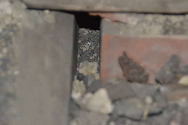

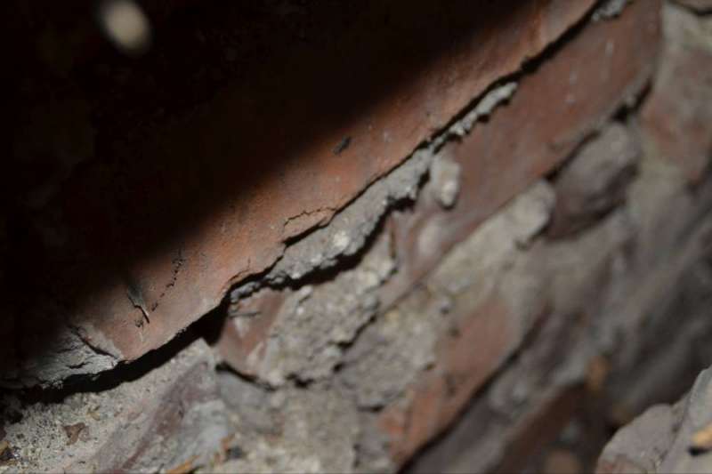

Werte Forum-Gemeinde,
folgendes Szenario:
EFH, Baujahr. 1935, Hohlwand 12-7-12 Vollziegel, 2 Vollgeschosse, Pfettensatteldach m. 2x abgestrebten stehendem Stuhl.
Aus Platzgründen sind wir gezwungen, dass Dachgeschoss zum Wohnraum zu erweitern.
1. Problem
Die Deckenbalken der Geschossdecke OGAbk.  -  Dachboden liegen auf Innen- und Außenschale (Innenschale, Außenschale) der Hohlmauer auf. Zwischen Balkenflanke und Mauerstein der Außenschale befinden sich 2-5 cm breite Öffnungen mit direkten Zugang zum Dachkasten, folglich zur Außenluft. Ob diese Öffnungen ursprünglich vermörtelt waren, kann ich nicht sagen, da es m.E. nach auch sein kann, das hierüber die Geschossdecke entlüftet wird.
Egal ob Auf- oder Zwischensparrendämmung (Aufsparrendämmung, Zwischensparrendämmung), die Außenluft strömt durch die tiefer sitzendenden Öffnungen ein.
Gibt es hierzu Anregungen, wie eine Dämmung der Dachfläche sinnvoll realisiert werden kann?
2. Problem
in Bereichen, an welchen keine Fensteröffnungen im OG sind, ist die Hohlwand vom Dachboden bis zum Fußpunkt durchgängig. D.h., die Hohlkammer stößt direkt an den Fehlboden der Geschossdecke. Hier ist ein deutlicher Luftzug zu spüren, Zuluftöffnungen im Keller bzw. Fassade, konnte ich allerdings nicht erkennen.
Wenn jetzt im Dachboden ein neuer Boden aus Verlegeplatten bzw. Dielen verlegt wird, strömt die Luft aus der Hohlkammer ständig an den Boden bzw. hindurch.
Gibt es hier ggf. auch Anregungen für einen funktionierenden Bodenaufbau?
Bei bisherigen Ortstermine mit verschiedenen Dachdeckern, konnten dieses Detailfragen nicht geklärt werden.
Über eine Benennung eines Ingenieurbüros im Einzugsbereich 98 ..., welches mit dieser Problematik vertraut ist, wäre ich ebenfalls sehr dankbar.
Besten Dank für konstruktive Antworten
