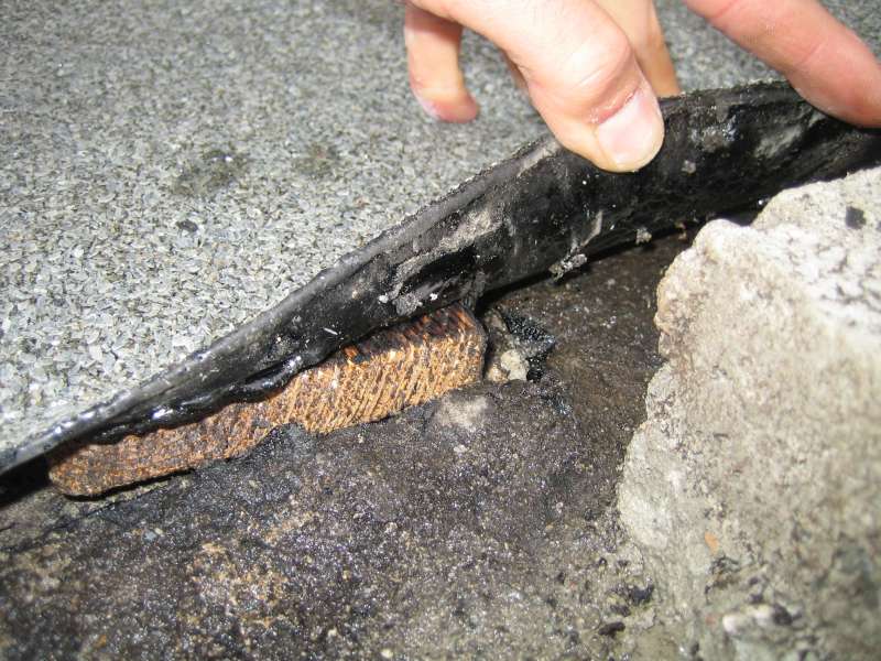

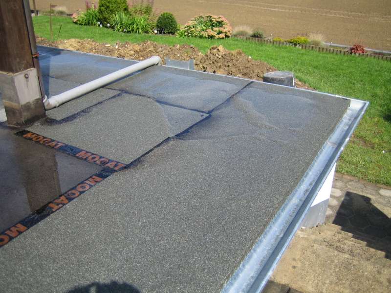

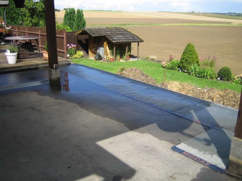

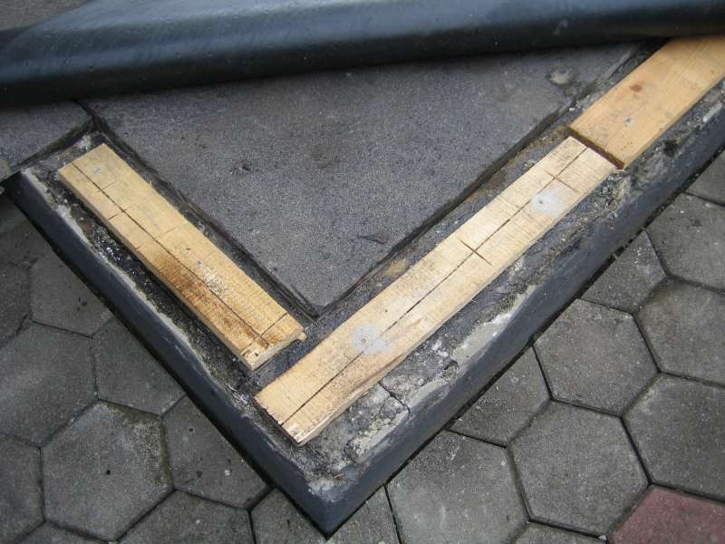

Hallo, ich habe mir schon diverse Beitraäge in diesem klasse Forum durchgelesen, aber keine adäquate Antwort auf meine spezielle Frage gefunden. Ich habe einem Dachdeckerbetrieb die Abdichtung meiner unterkellerten Terrasse in Auftrag gegeben. Wenn alles fertig ist sprechen wir von einem Umkehrdach mit 60 mm Roofmates auf der Abdichtung mit Filtervlies und einer 30 mm Splittschüttung und 42 mm Terrassenplatten.
Ich würde gerne wissen ob die Ausführung bis jetzt der Richtigkeit entspricht. Ich persönlich halte es für keine gute Arbeit bis jetzt.
Zum Auftrag:
Alte Dachrinne und alte Traufbleche entfernen, neue Dachrinne, neue Traufbleche auf vorhandener alter Abdichtung einbauen. Anschließend Traufe mit Streifen G200 S4 abdichten und als Oberlage PYE PV200 S5 vollflächig aufschweißen. Ganz am Ende gibt es noch 140 mm Kiesfangleisten. Dazu wurde die alte Abdichtung am Rand mit der Flex aufgetrennt, die alten Traufbleche, die alten Rinneisen (welche in die Betondecke geschraubt waren) und die alte Dachrinne entfernt.
Nun wurde in die demontierte und offen geflexte Stelle eine kleine Dachrandbohle eingesetzt. Dort wurden die neuen Rinneisen und die neuen Traufbleche drauf befestigt. Danach ein Streifen G200 darüber gezogen. Was ich nun nicht verstehe, warum wurde vorher die "offene Stelle", welche aufgeflext wurde nicht einmal irgendwie versiegelt? Sollte das Holz nicht irgendwie imprägniert sein? Und wieso wurden die Rinneisen nicht tiefer in das Holz gesetzt? Ich habe nämlich zurzeit eine Kante wo das Wasser natürlich vor stehen bleibt. Bis jetzt fehlt noch die Oberlage und die Abdichtung der Holzpfosten des Vordachs und der Übergang zur Nachbarterrasse (Doppelhaus). Ich werde mal ein zwei Bilder anhängen wo man das ganze mal sehen kann. Mich interessiert mal eine andere Meinung zu der bis jetzt ausgeführten Arbeit. Mir gefällt das nämlich überhaupt nicht ...

    🔴 KRITISCH: Sofortige Unterbrechung der Arbeiten – offene, nicht versiegelte Schnittkanten der Abdichtung und ungeschützte Holzbohlen stellen unmittelbare Eintrittspforten für Feuchtigkeit dar.
    🔴 KRITISCH: Fehlende fachgerechte Anschlussabdichtung an Dachrandbohle, Vordachpfosten und Übergang zur Nachbarterrasse nach DINAbk. 18531 und DIN 68800.
    ⚠️ WICHTIG: Unzureichende Schutzschicht über der Dämmung – Splittschüttung von nur 30 mm statt mindestens 50 mm nach DIN 18531.
    ⚠️ WICHTIG: Nicht imprägniertes Holz im feuchten Außenbereich – erhebliches Fäulnis- und Pilzrisiko, Verstoß gegen DIN 68800 Teil 3.
    ⚠️ WICHTIG: Unklare oder fehlende Entwässerung und Gefälleplanung – Gefahr von stehendem Wasser und Dauerfeuchte.

    🔴 Gefahr: Die offene, aufgeflexte Stelle an der Dachkante wurde nicht versiegelt, bevor eine neue Dachrandbohle eingesetzt wurde. Dies stellt ein erhebliches Risiko für Feuchteeintritt in die Konstruktion dar. Ohne eine fachgerechte Abdichtung des Anschlusses kann Wasser hinter die neue Abdichtung laufen und zu massiven Feuchteschäden an der Bausubstanz führen.
    ⚠️ Korrektur: Die Aussage, dass die Rinneisen nicht tief genug im Holz sitzen, ist ein klares Indiz für eine mangelhafte Ausführung. Stehendes Wasser vor den Rinneisen führt zu dauerhafter Durchfeuchtung des Holzes und begünstigt Fäulnis. Zudem ist die fehlende Imprägnierung der Dachrandbohle ein schwerwiegender Mangel, da Holz im Außenbereich ohne entsprechenden Schutz schnell zersetzt wird.

    🔴 Gefahr: Die offengelegte, nicht versiegelte Schnittkante der alten Abdichtung bildet eine direkte Eintrittspforte für Feuchtigkeit in die Konstruktion – insbesondere bei stehendem Wasser an der unzureichend abgesenkten Kante. Dies führt zwangsläufig zu Schäden an der Betondecke, dem Holz der Dachrandbohle und ggf. der Kellerdecke.
    🔴 Gefahr: Die Verwendung einer nicht imprägnierten Holzbohle im permanent feuchten Bereich der Traufe verstößt gegen DIN 68800 und birgt ein hohes Risiko für Fäulnis, Pilzbefall und strukturellen Verlust der Befestigungsgrundlage für Rinneisen und Traufblech.
    ⚠️ Korrektur: Ein Umkehrdach erfordert eine vollflächige, durchgängige, fehlerfreie Abdichtungsschicht vor Aufbringen der Dämmung – nicht eine nachträgliche, lokal begrenzte Abdeckung mit G200-Streifen über einer offenen Schnittstelle. Die Abdichtung muss über alle Anschlüsse (Holz, Nachbarbau, Vordachpfosten) nahtlos geführt und verklebt werden.
    ➕ Ergänzung: Die vorgesehene Splittschüttung (30 mm) ist für ein Umkehrdach unzureichend – DIN 18531 fordert mindestens 50 mm Schutzschicht (z. B. Kies) über der Dämmung, um mechanische Beschädigung und UV-Einwirkung zu verhindern. Die 42 mm Terrassenplatten allein reichen nicht als Schutzschicht aus.
    ➕ Ergänzung: Die fehlende Abdichtung der Holzpfosten des Vordachs und des Übergangs zur Nachbarterrasse stellt weitere, nicht abgedichtete Anschlussstellen dar – hier droht gezielter Wasserangriff mit Folgeschäden an tragenden Bauteilen und Nachbarbereichen.

  3. Terrassenabdichtung: Splittbett-Stärke – Mindestmaß beachten!
    Foto von Thorsten Bulka
    Ahoj, 30 mm Splittbett sind wohl zu wenig ...
    Es sollten 5 cm sein, um die Wassermenge ablaufen zu lassen, wenn der Weg weit ist, und wenig Gefälle ... noch mehr! Google sie mal ... Rest macht Stephan ...
  4. Dachabdichtung: Mangelhafte Ausführung – Sachverständigenrat!
    baustop und ...
    ... sich einen öbuvAbk. SV holen. Das sieht nicht gut aus. Offenbar eine unzureichende Verklebung der Bahnen untereinander (Blasen); Hohlstellen zwischen den Holzbohlen und der Abdichtung, etc..
