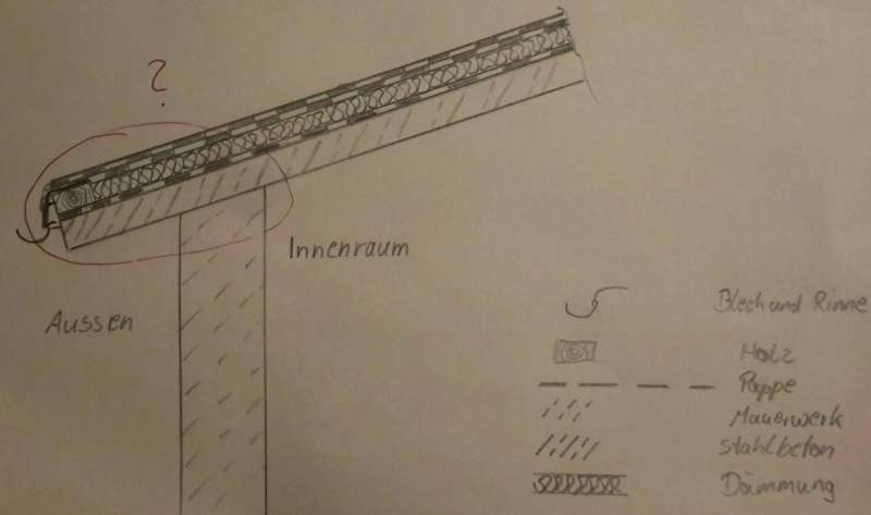

Hallo, ich brauche eure Hilfe! Es geht um ein kleines Wohnhaus mit Betonflachdach, bei der ich das Dach von außen dämmen möchte. Ich bin mir jedoch unsicher, ob meine bisherige Überlegung ausreicht. Eine Dämmung von innen ist nicht möglich, da die Deckenhöhe zu gering ist. Bei dem Objekt müssen wir Auflagen der Denkmalschutzbehörde erfüllen (Aufbau von 5 cm Dämmung ist möglich.
ich habe ein Bild meiner bisherigen Zeichnung angefügt. Meine Frage nun: ist die Dachdämmung ausreichend, auch wenn die Wände nicht gedämmt sind? Mir geht es hier konkret um den Bereich beim Dachüberstand. Können hier Folgen entstehen?
Freue mich auf eure Antwort!

    Ich verstehe, dass Sie ein Betonflachdach von außen dämmen möchten, da eine Innendämmung aufgrund der geringen Deckenhöhe nicht möglich ist. Bei der Außendämmung eines Flachdachs gibt es einige wichtige Punkte zu beachten, insbesondere wenn Denkmalschutzauflagen vorliegen.
    Wichtige Aspekte für die Außendämmung:
    • Dämmmaterial: Wählen Sie ein geeignetes Dämmmaterial, das für Flachdächer zugelassen ist und eine gute Wärmedämmleistung aufweist (z.B. EPS, XPS, PURAbk./PIR).
    • Dachaufbau: Achten Sie auf einen korrekten Dachaufbau, um Feuchtigkeitsschäden zu vermeiden. Eine Dampfsperre/Dampfbremse ist wichtig, um Kondensation im Dämmstoff zu verhindern.
    • Dachabdichtung: Die Dachabdichtung muss intakt sein oder erneuert werden, um das Eindringen von Wasser zu verhindern.
    • Dachüberstand: Berücksichtigen Sie den Dachüberstand, um die Fassade vor Witterungseinflüssen zu schützen.
    • Denkmalschutz: Klären Sie die Dämmmaßnahmen unbedingt mit der Denkmalschutzbehörde ab, um Genehmigungen einzuholen und Auflagen zu erfüllen.
    👉 Handlungsempfehlung: Lassen Sie sich von einem Energieberater oder Dachdeckerbetrieb beraten, um den optimalen Dämmaufbau und die geeigneten Materialien für Ihr Betonflachdach zu ermitteln. Holen Sie Angebote von verschiedenen Fachbetrieben ein und vergleichen Sie diese sorgfältig.

  2. Flachdachdämmung: Wärmebrücken vermeiden – Planer ratsam!
    Oha
    Da sollten Sie vielleicht doch einen Planer einbeziehen, der Ihnen die Wärmebrücken wegplant und auch für das Dach einen ordentlichen Wärmeschutz realisiert und das ganze dann auf Augenhöhe mit dem Denkmalschutz aushandelt, sonst werden Sie da keine Freude haben! Ihre Skizze ist definitiv keine Lösung!
    Beton-Flachdach nachträglich dämmen: Denkmalschutz-konforme Lösung
    💡 Kernaussagen: Bei der nachträglichen Dämmung eines Beton-Flachdachs unter Denkmalschutz ist die Einbeziehung eines Fachplaners entscheidend, um Wärmebrücken zu vermeiden und einen adäquaten Wärmeschutz zu gewährleisten. Die Skizze des Fragestellers wird als unzureichend bewertet. Die Abstimmung mit der Denkmalschutzbehörde ist unerlässlich, um eine genehmigungsfähige und effektive Lösung zu erzielen. Eine Außendämmung ist oft die einzige Option, wenn die Deckenhöhe eine Innendämmung nicht zulässt.
    ⚠️️ Wichtiger Hinweis: Laut Flachdachdämmung: Wärmebrücken vermeiden – Planer ratsam! ist die frühzeitige Einbeziehung eines Planers entscheidend, um kostspielige Fehler bei der Flachdachdämmung zu vermeiden. Dieser kann die Wärmebrückenproblematik analysieren und eine passende Lösung entwickeln.
    ✅ Zusatzinfo: Die nachträgliche Dämmung von Beton-Flachdächern erfordert eine sorgfältige Planung, insbesondere im Hinblick auf den Dachaufbau und die Auswahl geeigneter Dämmmaterialien. Die Berücksichtigung von Auflagen des Denkmalschutzes kann die Auswahl der Materialien und die Dicke der Dämmung einschränken.
    👉 Handlungsempfehlung: Es wird dringend empfohlen, einen erfahrenen Planer für Dachdämmung zu konsultieren, der Erfahrung mit Denkmalschutzauflagen hat. Dieser kann eine detaillierte Analyse der spezifischen Situation durchführen und eine maßgeschneiderte Lösung entwickeln, die sowohl den energetischen Anforderungen als auch den Auflagen des Denkmalschutzes entspricht.
