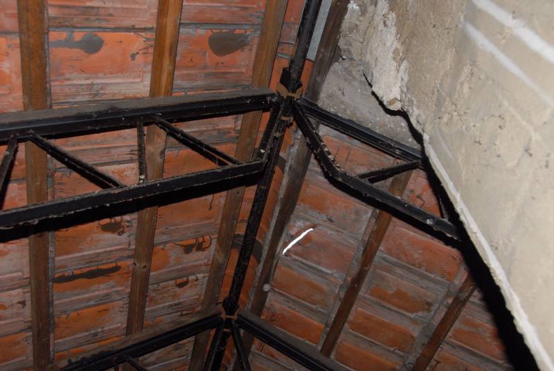

wir haben ein Dach (ca. 32 Grad Neigung) mit Filigranträgern (Metall) an Stelle von Dachbalken. Die Träger haben einen Abstand von 90 bis 120 cm (Marke Eigenbau aus den 50er Jahren). Unsere Planung derzeit: 10 x 8 cm Holzbalken auf die Metallsparren, darauf entweder Rauspundschalung (24 mm Nut und Feder, trocken) oder OSBAbk.-Platten (22 mm Nut und Feder), dann Dampfbremse, 14 cm Polyurethandämmung, Konterrahmen 40 x 80 mm und Latten 30x50 mm (dicker als üblich wegen der großen Sparrenabstände bis 1.20 m). Anschließend möchten wir Gipsplatten auf OSB oder Rauspund befestigen und tapezieren. Die Filigranträger bleiben sichtbar.
Meine Fragen:
1. Vom Duchbiegerverhalten her: OSB oder Rauspund?
2. Wie kann man Gipsplatten an der Verschalung anbringen, ohne dass die Dampfbremse geschädigt wird? Welche Schalung eignet sich besser?
Vielen Dank

    Der vorliegende Sachverhalt beschreibt den geplanten Dachausbau mit einer ungewöhnlichen Konstruktion aus historischen Filigranträgern (Metallsparren) aus den 1950er Jahren. Die geplanten Sparrenabstände von 90 bis 120 cm sind für eine Standard-Gipskartonplatten-Befestigung deutlich zu groß und stellen ein erhebliches statisches Problem dar. Die Verwendung von 10x8 cm Holzbalken als Unterkonstruktion auf den Metallträgern ist grundsätzlich nachvollziehbar, jedoch muss die Tragfähigkeit und der Anschluss an die bestehende Metallkonstruktion durch einen Statiker geprüft werden.
    🔴 Gefahr: Die geplanten Sparrenabstände von bis zu 120 cm sind für die Befestigung von Gipskartonplatten (Standarddicke 12,5 mm) völlig ungeeignet. Ohne eine ausreichend dimensionierte Unterkonstruktion (z.B. engere Lattenabstände) besteht akute Einsturzgefahr der Deckenverkleidung. Die Durchbiegung der Schalung (OSB oder Rauspund) zwischen den Trägern wird bei diesen Abständen kritisch sein.
    ➕ Ergänzung: Bei der Wahl zwischen OSB-Platten (22 mm) und Rauspundschalung (24 mm) ist OSB aufgrund der höheren Steifigkeit und Dimensionsstabilität für die großen Spannweiten besser geeignet. Rauspund kann bei Feuchtigkeitsschwankungen arbeiten und Fugen bilden. Die Dampfbremse muss absolut dicht und stoßfrei verlegt werden, was bei einer nachträglichen Befestigung von Gipskartonplatten durch die Dampfbremse hindurch nahezu unmöglich ist.
    ⚠️ Korrektur: Die Annahme, dass dickere Latten (30x50 mm) das Problem der großen Sparrenabstände lösen, ist falsch. Die Latten dienen der Hinterlüftung und Befestigung der Gipskartonplatten, nicht der Überbrückung der Trägerabstände. Für die Gipskartonplatten-Befestigung ist ein Lattenabstand von maximal 50 cm (besser 40 cm) zwingend erforderlich, unabhängig von der Sparrenweite.
    👉 Handlungsempfehlung: Beauftragen Sie umgehend einen Statiker zur Berechnung der Tragfähigkeit der bestehenden Filigranträger und der geplanten Holzbalken-Unterkonstruktion. Planen Sie eine zweite Lattungsebene (z.B. 40x60 mm) im Abstand von maximal 50 cm für die Gipskartonplatten-Befestigung. Lassen Sie die Dampfbremse von einem Fachbetrieb für Dachabdichtung fachgerecht verlegen und auf Dichtheit prüfen. Verzichten Sie auf eine Befestigung der Gipskartonplatten durch die Dampfbremse hindurch; nutzen Sie stattdessen eine separate Unterkonstruktion unterhalb der Dampfbremse.
    Die geplante Konstruktion weist mehrere gravierende statische und bauphysikalische Risiken auf, insbesondere aufgrund der extremen Sparrenabstände von bis zu 1,20 m bei einer Dachneigung von 32° und der Verwendung von Filigranträgern aus den 1950er Jahren, deren Tragfähigkeit nicht nach heutigen Normen nachgewiesen ist.
    🔴 Gefahr: Die vorgesehenen Holzbalken (10 x 8 cm) auf den Metallsparren sind bei 90–120 cm Abstand nicht ausreichend dimensioniert, um die zusätzliche Last aus OSB/Rauspund, Dämmung, Konterlattung, Gipskarton und Oberflächenbelastung sicher aufzunehmen – dies birgt ein hohes Risiko für Durchbiegung, Rissbildung in den Gipsplatten und potenziell gefährliche Ermüdungsschäden an den alten Filigranträgern.
    🔴 Gefahr: Die geplante Dampfbremse zwischen Schalung und Dämmung ist bei einer Dachkonstruktion mit sichtbaren Filigranträgern und innenliegender Gipskartonmontage bauphysikalisch falsch positioniert – sie müsste unmittelbar unter der inneren Bekleidung liegen, um Tauwasserbildung im Konstruktionsquerschnitt zu vermeiden; ihre aktuelle Lage begünstigt Feuchteschäden und Schimmelbildung hinter den Platten.
    ⚠️ Korrektur: OSB und Rauspund sind bei diesen Abständen beide ungeeignet – weder 22 mm OSB noch 24 mm Rauspund erfüllen die Biegesteifigkeitsanforderungen für eine tragende Unterschicht bei 1,20 m Trägerabstand; eine statisch nachgewiesene, durchgehende Unterdecke (z. B. mehrschichtige, verklebte OSB/Sperrholz-Verbundplatten) wäre zwingend erforderlich.
    ➕ Ergänzung: Die Befestigung von Gipskartonplatten direkt auf einer Dampfbremse ist nicht zulässig – die Befestigungselemente durchstechen die Bahn und zerstören ihre Funktion; stattdessen muss eine tragfähige, diffusionsoffene Zwischenschicht (z. B. Holzkonterlattung mit ausreichendem Abstand zur Dampfbremse) vorgesehen werden.
    ➕ Ergänzung: Die Sichtbarkeit der Filigranträger erfordert eine besondere statische Prüfung: Diese Metallkonstruktionen aus den 1950er Jahren sind oft nicht für zusätzliche Innendämmung und Gipskartonbelastung ausgelegt und können Korrosions- oder Ermüdungsschäden aufweisen, die nicht sichtbar sind.
    👉 Handlungsempfehlung: Beauftragen Sie unverzüglich einen zertifizierten Sachverständigen für Statik und Bauphysik, der die Tragfähigkeit der Filigranträger, die Eignung der geplanten Holzunterkonstruktion und die korrekte Schichtfolge nach DINAbk. 4108-3, DIN EN 1993-1-3 und VDIAbk. 4100 prüft – eine Eigenplanung ohne fachliche Begutachtung birgt erhebliche Sicherheits- und Haftungsrisiken.

  2. Dachausbau: Aufbau der Dämmung – Klärung erforderlich!
    Gute Frage ...
    Gute Frage und noch mal von vorne. Selbst nach fünf Mal lesen, versteh ich das Gebastel nicht.
    Also, genauer Aufbau, von Außen nach Innen?
    Soll das eine Aufdachdämmung werden?
  3. Aufdachdämmung: Aufbau von Dachpfanne bis Gipsplatte
    Aufdachdämmung?
    Ja, es soll eine Aufdachdämmung werden. Von außen nach innen: 1. Dachpfanne, 2. Dachlatte 30 x 50 mm, 3. Konterrahmen 40 x 80 mm, 4. Polyurethandämmung 140 mm, 5. Dampfbremse, 6. OSBAbk.-Platten 22 mm, aletrnativ Rauspund 24 mm, 7. Konterauflage aus Holz 80 x 100 mm, 8. Filigranträger, 9. Gipsplatte 10. Tapete
    Ein Bild der Träger habe ich beigefügt
