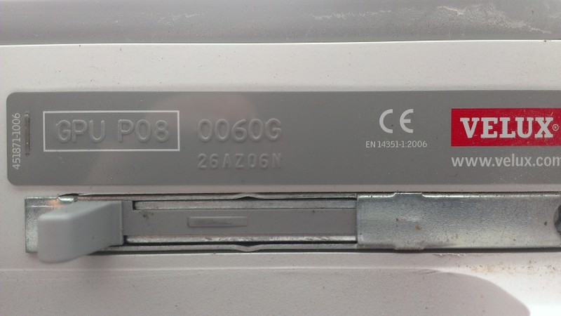

    Die Fenster sind vom Typ GPU P08 0060G, laut Velux-Website sind das Thermofenster, wenn ich es auch nicht so am Fensterflügel lese (siehe Bild 3).
