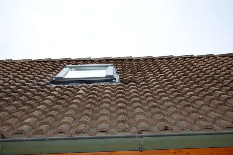

Sehr geehrte Damen und Herren,
wir haben vor einer Woche ein neues Roto Dachfenster gegen altes getauscht.
Die Dachziegel sind nun so ausgelaufen, dass auf der rechten Seite des Fensters ein Spalt von ca. 2 cm zu der Abtrennung des Eindeckrahmens ist. Ist dieser Abstand eher unproblematisch? Die Vorgaben des Herstellers liegen bei einem Zentimeter.
Viele Grüße
Jochen Ulmer

  2. Dachziegel: 2cm Spalt am Eindeckrahmen – Unbedenklich!
    würde ich mir ...
    ... keinen Kopf drum machen. Aus meiner Sicht auch nicht grundsätzlich anders zu lösen. Man müsste halbe Dachsteine rechts daneben packen und dann die an dem Rahmen schneiden. Machbar ist das, aber wegen 1 cm ...
    Ausnahme: Sie sitzen in einen sehr schneereichen Gebiet und/oder haben keine Zusatzmaßnahme im Sinne der Fachregel des Deutschen Dachdeckerhandwerks unterhalb der Eindeckung. Die sollte dann tunlichst an dem Rahmen des Fensters angeschlossen sein.
