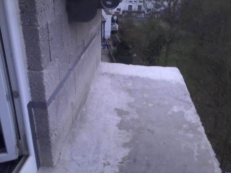

Hallo, ich habe eine Dachterrasse mit darunter liegendem Wohnraum. Der Boden ist eine tragende Betondecke (mir fällt jetzt leider keine bessere Beschreibung ein) mit Gefälleestrich.
Der weitere Aufbau ist wie folgt geplant:
100er Foamglas mit dem dazugehörigen Bitumenkaltkleber PC56 vollflächig verklebt. Darauf soll dann Holz oder WPC. Das Wasser soll an der Hauskante über ein Traufblech in die Regenrinne geleitet werden.
Ich hoffe die Beschreibung ist ausreichend um die folgenden Fragen zu beantworten.
Ist dieser Aufbau gut oder sollte noch etwas verbessert werden?
Darf ich das Traufblech unter unter dem Bitumenkaltkleber in dem Beton mit Schrauben und Dübeln befestigen oder gibt es da eine bessere Lösung?
Wie befestige ich die Unterkonstruktion für die WPC oder das Holz im Foamglas?
Vielen Dank im Voraus für hilfreiche Antworten!
Michael

  2. 🔴 Risiko: Foamglas ungeeignet für Dachterrassen-Belastung
    Das wird so gar nichts
    Foamglas ist nicht stabil. Das wird zerdrückt und allmählich pulverisiert. Wieviel Aufbauhöhe haben Sie denn zur Verfügung (Problempunkt ist ja meist die bereits vorhandene Türschwelle)? Gibt es Fotos vom derzeitigen Zustand?
  3. Aufbauhöhe Dachterrasse: 14 cm – Herausforderungen & Lösungen
    Die verfügbare Höhe sind 14 cm. Bilder ...
    Die verfügbare Höhe sind 14 cm. Bilder Die verfügbare Höhe sind 14 cm. Bilder habe ich im Moment nicht, könnte ich aber morgen machen.

  5. Dachterrasse: Aufbau mit Traufblech, Foamglas & WPC/Holz
    Es ist eine Rohdecke mit Gefälleestrich, ...
    Es ist eine Rohdecke mit Gefälleestrich, siehe Foto. Auf diese wollte ich am Rand zunächst das Traufblech und darauf 10 cm Foamglas mit Bitumenkaltkleber PC56 aufbringen. Darauf Soll dann noch Holz, WPC oder vielleicht auch Fliesen. Wegen der Länge von 6 m bei einer Breite von 1,2 m will ich eigentlich nicht schwimmend verlegen.

  10. Aufbauhöhe Dachterrasse: 140 mm – Realisierbarkeit prüfen!
    also
    • Dampfsperre (Bitumenbahn mit Aluminiumeinlage) (5 mm)
    • Dämmung XPS (>100 mm)
    • 2 Lagen bituminöse Abdichtung (mind. die Oberlage als Polymerbahn) (10 mm)
    • Drainmatte (12 mm)
    • Splittbett (>20 mm)
    • Werksteinplatten (40 mm)
    Jedoch lässt mich die zur Verfügung stehende Aufbauhöhe von nur 140 mm hadern. Das wird so nix. Bitte nochmals um Fotos, damit man hier konstruktiv weiter denken kann ...

  12. Gefälle Dachterrasse: 2° – Details zur barrierefreien Lösung
    Das Gefälle ist 2 °. @ Uwe Tilgner: ...
    Das Gefälle ist 2 °. @ Uwe Tilgner: Das Gefälle ist 2 °. @ Uwe Tilgner: Was soll auf dem Bild drauf sein? ICh Stelle gerne noch ein weiteres ein. Die Tür ist auf dem Bild zu sehen. Der Ausgang soll möglichst fast stufenfrei sein, da das Zimmer langfristig für eine ältere Person bestimmt ist. Es ist zwar das Dachgeschoss, aber wegen Hanglage ist auf der Etage auch der Ausgang.
    @ Klaus Schuchmann: mich stört nicht nur der Split, sondern auch das Polystyrol, da es langfristig hygroskopisch ist.
    Aus meiner Erfahrung kenne ich kein Polystyrol, das nicht hygroskopisch ist. Das trifft IMHO auch auf XPS zu.
