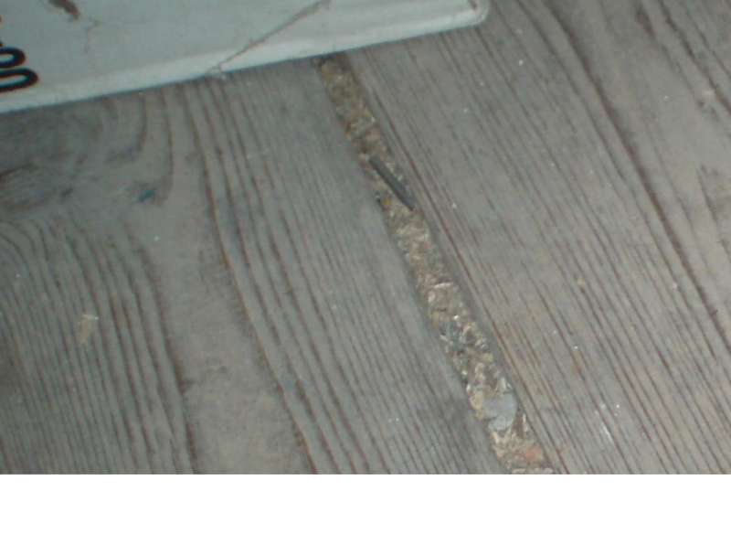

Hallo, wir bauen derzeit unser Dachgeschoss (Haus BJ. 1949) aus und stehen nun vor der Frage, wie wir den Bodenaufbau gestalten.
Können wir auf die vorhandenen Holbalken eine Trockenschüttung aufschütten und anschließend OSBAbk. 3 Platten drauf verlegen auf die OSB Platten würden wir dann ein PVC Boden verlegen.
Funktioniert das?

    auf dem Foto erkenne ich einen Holzbodenbelag. Darauf eine Schüttung und dann Trockenestrichplatten. (Googlen, das Netz ist voll davon) OSBAbk. oder Spanplatten würde ich nicht verwenden.

    was spricht gegen die OSBAbk. Platten?
