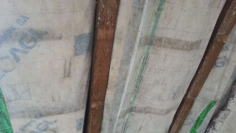

Hallo zusammen.
Ich habe mal eine Frage bezüglich des Innenausbau unseres Dachgeschoss:
Im DGAbk. befinden sich später die Schlafräume und das Bad. Allerdings ist nicht das gesamte DG ausgebaut, also nicht bis zum First.
Wir haben das Dach neu eindecken lassen und es wurde mit einer 20er Zwischensparrendämmung von außen gedämmt. Dampfsperre ist die ISOVER Vario KM Duplex. Da von außen gedämmt wurde, ist die Sperre "wellenartig" über die Sparren gelegt worden.
Nun haben wir doch von innen die alte Verkleidung abgenommen, da der alte Gips doch sehr besch ... war und möchten von innen neu verkleiden. Da von Innen die Sperren nun sichtbar sind, da ja die ISOVER darüber verläuft (wg. der Außendämmug), wurde uns von jemandem gesagt, dass im Bereich des zukünftigen Bades die Sparren nochmals extra mit Folie von innen verdeckt werden sollten wg. Feuchtigkeit. Gestern hatte eine andere Person, die das hörte allerdings die Hände über dem Kopf zusammengeschlagen und meinte wir sollen das bloß nicht tun, weil die Sparren dann komplett in einer Dampfsperre seien und evtl. Feuchtigkeit von den Sparren nicht mehr entweichen könne. Bin jetzt total unsicher, was besser ist und würde gerne mal Ihre Meinung hören.
Verkleidet wird das Ganze von Innen mit Rigips (grün- für Nassräume).
Vielen Dank schon mal für eine Antwort
  • BAU.DE / BAU-Forum: 1. Bild zu Frage "Dampfsperre über Sparren: Notwendigkeit, Risiken & Alternativen für den Dachausbau?" im BAU-Forum "Dach"
    🔴 KRITISCH: Keine zusätzliche innenseitige Dampfsperre oder dampfdichte Folie im Badbereich einbauen – dies führt zu unzulässiger Doppelabdichtung und massivem Schimmel- sowie Fäulnisrisiko an den Sparren.
    🔴 KRITISCH: Die vorhandene ISOVER Vario KM Duplex muss lückenlos, stoss- und durchdringungsdicht verklebt sein – jede Undichtigkeit birgt Kondensationsgefahr in der Dämmung.
    ⚠️ WICHTIG: Im Bad ist eine zuverlässige, feuchtegesteuerte Abluftanlage (nicht nur Fensterlüftung) zwingend erforderlich – die Dampfsperre ersetzt keine aktive Feuchteregulierung.
    ⚠️ WICHTIG: Bei Montage der Rigips-Verkleidung (auch grüne Platten) darf die Vario KM Duplex weder perforiert noch mechanisch beschädigt werden.
    Ich verstehe, dass Sie sich fragen, ob eine zusätzliche Dampfsperre über den Sparren in Ihrem Dachgeschossausbau notwendig ist. Grundsätzlich dient die Dampfsperre dazu, das Eindringen von Feuchtigkeit aus dem Innenraum in die Dämmung zu verhindern. Dies ist wichtig, um Schimmelbildung und Bauschäden zu vermeiden.
    🔴 Gefahr: Eine falsch oder doppelt verlegte Dampfsperre kann zu Feuchtigkeitseinschluss innerhalb der Konstruktion führen, was langfristig Schäden verursacht.
    Ich empfehle Ihnen, folgende Punkte zu beachten:
    • Prüfen Sie die vorhandene Dampfsperre: Ist bereits eine Dampfsperre unterhalb der Dämmung vorhanden und fachgerecht verlegt?
    • Diffusionsfähigkeit: Achten Sie auf die Diffusionsfähigkeit der verwendeten Materialien. Eine variable Dampfsperre (z.B. Vario Duplex) kann hier vorteilhaft sein, da sie sich an die Feuchtigkeitsbedingungen anpasst.
    • Nassräume: In Nassräumen wie dem Bad ist eine besonders sorgfältige Ausführung der Dampfsperre wichtig.
    👉 Handlungsempfehlung: Lassen Sie die Situation von einem Energieberater oder Bauphysiker beurteilen, um die optimale Lösung für Ihren Dachausbau zu finden. Dieser kann die spezifischen Gegebenheiten (Dämmung, Klimabedingungen, Nutzung) berücksichtigen und eine fundierte Empfehlung geben.

  2. 🔴 Dampfsperre: Falsche Anbringung – Kondensatrisiko bei Sparrendämmung!
    Tja
    Eine Dampfsperre wellenförmig außen über die Sparren zu verlegen, war grundsätzlich ein Fehler. Zumindest im Sparrenbereich ist die Dampfsperre damit an der FALSCHEN Seite, nämlich außen, wo sich das Kondensat zwischen Sparren und DS bildet. Horror! Ob eine DBAbk. (Klimamembran dort hinreichend aufmacht und den Dampf ablüftet wage ich zu bezweifeln). Es müsste an den Sparren außen geöffnet werden und innen eine weitere DS über die gesamte Fläche luftdicht verlegt werden ...
    Wurde außen zusätzlich noch eine diffusionsoffene Unterspannbahn und Konterlattung eingebaut?
  3. Dampfsperre außen: ISOVER-Empfehlung – Ist die Vario KM Duplex falsch?
    ja ...
    Eine diffusionsoffene Unterspannbahn und eine Konterlattung sind da. Aber wieso soll diese Verlegung der Vario KM Duplex kompletter Fehler sein? Selbst ISOVER zeigt auf der Internet-Seite diese Art von Außendämmung.
    Verstehe ich nicht.
  4. Dampfsperre: Klimamembran-Verlegung – Abdichtung entscheidend! Alternative: Delta Reflex
    WENN
    Wenn die Klimamembran von außen schlaufenartig verlegt wurde und überall die entsprechenden Fixier- und Dichtleisten superdicht angebracht worden sind, dann kann es evtl. klappen. Bei späterem Innenausbau empfiehlt sich jetzt eine flächig anzubringende Dampfsperre (Sd>=100 m) z.B. eine delta reflex.
