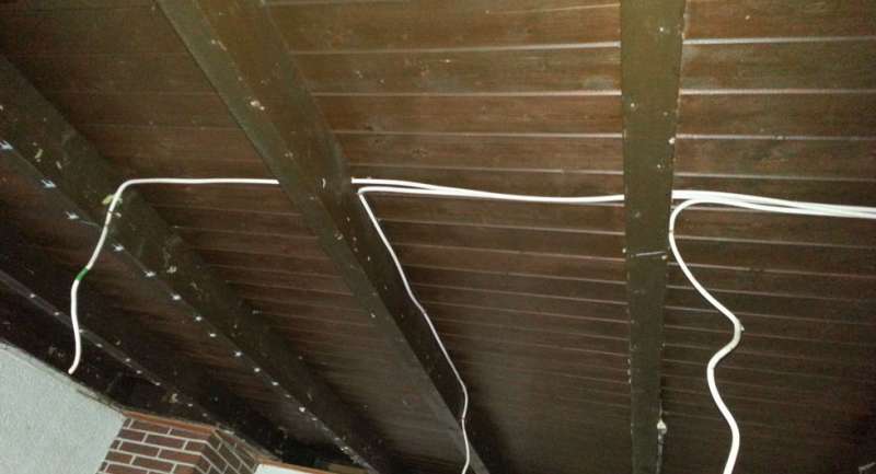

wir haben einen Anbau am Haus, der einen Kaminofen hat. Das Dach ist ein Flachdach und vom Aufbau her so: Dachpappe Holzbretter Dachbalken ca. 15 cm Dachbalken quer ca. 15 cm (nur im vorderen Teil)
Der Anbau wird (soll) für Kaminabende oder Feiern genutzt (werden).
Bevor ich nun eine neue Decke (Paneele) einbaue frag ich mich, ob es sich lohnt das Dach zu isolieren?
Wenn ja, wie muss ich da vorgehen? Reicht es die Freiräume zwischen den Balken mit Klemmfilz auszustopfen? Oder wie macht man das am Besten?

    🔴 KRITISCH: Keine Eigenleistung bei der Dämmung – fachgerechte Planung mit bauphysikalischem Nachweis (Tauwassersimulation, Luftdichtheitskonzept) durch zertifizierten Energieberater oder Sachverständigen ist zwingend erforderlich.
    🔴 KRITISCH: Dampfbremse bzw. Dampfsperre auf der Raumseite (warmen Seite) muss lückenlos verlegt und an Anschlüssen (Wände, Kamin, Durchführungen) dauerhaft luftdicht angeschlossen sein – andernfalls massive Schimmel- und Fäulnisgefahr.
    ⚠️ WICHTIG: Die vorhandenen 15 cm Balkenhöhe reichen nicht aus, um den gesetzlichen U-Wert von 0,20 W/(m²K) zu erreichen – eine Aufdachdämmung oder Aufdoppelung der Balken ist in der Regel zwingend notwendig.
    ⚠️ WICHTIG: Kaminofen-Nutzung führt zu stark schwankender Raumluftfeuchte – dies erhöht das Risiko von interstitieller Kondensation; eine diffusionsoffene oder -gesteuerte Konstruktion ist daher dringend zu bevorzugen.
    Ich empfehle, die Dämmung des Flachdachs im Anbau zu prüfen und gegebenenfalls zu verbessern, besonders wenn der Raum als Wohnraum genutzt werden soll. Eine gute Dämmung reduziert Heizkosten und verbessert den Wohnkomfort.

    Ich rate Ihnen, die vorhandenen Dachbalken (15 cm) optimal zu nutzen und gegebenenfalls eine zusätzliche Dämmschicht anzubringen. Achten Sie auf eine fachgerechte Ausführung, um Wärmebrücken und Feuchtigkeitsprobleme zu vermeiden.
    👉 Handlungsempfehlung: Lassen Sie sich von einem Energieberater oder Dachdecker zu den optimalen Dämmmaßnahmen für Ihren Anbau beraten.
    Der vorliegende Sachverhalt beschreibt die Absicht, ein Flachdach eines Anbaus mit Kaminofen zu isolieren, um den Raum für Kaminabende und Feiern nutzbar zu machen. Die aktuelle Dachkonstruktion besteht aus Dachpappe, Holzbrettern und Dachbalken mit einer Höhe von ca. 15 cm, teilweise doppelt. Eine fachgerechte Dämmung ist hier nicht nur eine Frage des Komforts, sondern auch der Bausubstanz und Sicherheit.
    🔴 Gefahr: Die größte Gefahr bei einer unsachgemäßen Dämmung eines Flachdachs ist die Bildung von Tauwasser im Inneren der Konstruktion. Feuchtigkeit kann zu massiven Schäden an der Holzkonstruktion (Fäulnis, Schimmel) und zur Durchfeuchtung der Dämmung führen, was deren Wirkung zunichte macht. Ein reines Ausstopfen der Hohlräume mit Klemmfilz ohne eine fachgerechte Dampfsperre auf der warmen Seite (Raumseite) ist daher hochriskant und kann zu erheblichen Bauschäden führen.
    ➕ Ergänzung: Für ein Flachdach über einem beheizten Raum ist ein diffusionsdichter Aufbau mit einer Dampfsperre zwingend erforderlich. Die Dämmung muss zwischen und ggf. unter den Balken lückenlos verlegt werden. Die erforderliche Dämmstärke für einen Wohnraum sollte nach GEG (Gebäudeenergiegesetz) mindestens den U-Wert von 0,20 W/(m²K) erreichen, was bei üblichen Dämmstoffen (z.B. Mineralwolle, Holzfaser) eine Stärke von 20-24 cm erfordert. Die vorhandenen 15 cm Balkenhöhe reichen dafür in der Regel nicht aus, sodass eine Aufdoppelung oder eine zusätzliche Dämmung unter den Balken notwendig wird.
    ⚠️ Korrektur: Die Annahme, dass das bloße Ausstopfen der Zwischenräume mit Klemmfilz ausreicht, ist fachlich falsch. Ohne eine korrekte Dampfsperre und ausreichende Dämmstärke wird die Konstruktion weder den winterlichen Wärmeschutz noch den sommerlichen Hitzeschutz gewährleisten. Zudem besteht die Gefahr von Kondensat und Schimmel, was die Bausubstanz und die Gesundheit gefährdet.
    👉 Handlungsempfehlung: Beauftragen Sie zwingend einen Energieberater oder einen Fachbetrieb für Dachabdichtung und Dämmtechnik. Lassen Sie eine detaillierte Planung des Dachaufbaus inklusive Dampfsperre, Hinterlüftung (falls erforderlich) und ausreichender Dämmstärke erstellen. Nur so ist eine dauerhaft schadensfreie und energieeffiziente Nutzung des Raumes gewährleistet. Führen Sie keine Eigenleistung ohne fachliche Begleitung durch, da die Fehleranfälligkeit bei Flachdachdämmungen sehr hoch ist.
    Der Sachverhalt beschreibt einen nicht beheizten oder nur gelegentlich genutzten Anbau mit Flachdach, der über einen Kaminofen verfügt und zukünftig als Wohnraum genutzt werden soll — was eine gesetzlich geforderte Wärmedämmung nach EnEVAbk. bzw. GEG impliziert.
    🔴 Gefahr: Eine bloße Auffüllung der Hohlräume zwischen Dachbalken mit Klemmfilz ohne luftdichte Ebene, Dampfbremse und ausreichende Dämmstärke führt zu erheblichen Wärmeverlusten, Kondensatbildung in der Konstruktion und langfristig zu Schimmelbildung oder Holzschäden — besonders kritisch bei intermittierender Beheizung durch Kaminofen.
    ⚠️ Korrektur: Die Annahme, dass ‚Ausstopfen‘ der Balkenräume ausreichend sei, ist fachlich unzulässig: Eine wirksame Dachdämmung erfordert eine durchgängige, diffusionsoffene oder -gesteuerte Schicht, eine luftdichte Ebene (meist unterhalb der Dämmung), sowie eine ausreichende Dämmstärke von mindestens 24–30 cm (je nach Material) für Flachdächer nach aktuellem Stand der Technik.
    ➕ Ergänzung: Da das Dach bereits mit Dachpappe abgedeckt ist, ist eine Aufdachdämmung (z. B. mit extrudiertem Polystyrol oder Polyurethan-Platten) oft die sicherste Variante — sie vermeidet Tauwasserrisiken im Dachaufbau und ermöglicht eine vollständige Wärmedämmung ohne Aufbrechen der bestehenden Konstruktion.
    🔴 Gefahr: Fehlende oder unzureichende Dampfbremse bei Zwischensparrendämmung kann zu Feuchteschäden im Holztragwerk führen, da der Kaminofen keine konstante Raumluftfeuchte reguliert und die Raumluftfeuchte bei gelegentlicher Nutzung stark schwankt.
    ✅ Zustimmung: Die grundsätzliche Überlegung, vor dem Einbau neuer Deckenpaneele die Dämmung zu prüfen und ggf. zu ergänzen, ist fachlich vollkommen richtig und entspricht den Anforderungen an energetisch sinnvolle Sanierung.
    👉 Handlungsempfehlung: Beauftragen Sie einen zertifizierten Energieberater (z. B. nach §80 GEG) oder einen statisch und bauphysikalisch qualifizierten Sachverständigen für Wärmedämmung, um eine bauphysikalisch sichere Dämmkonstruktion zu planen — inklusive Feuchteschutznachweis, Luftdichtheitskonzept und statischer Prüfung der Dachkonstruktion für zusätzliche Lasten.

  2. Dachdämmung: Untere Balkenlage dämmen & Lüftungsebene
    Was sind denn Paneele?
    Mein Vorschlag: Untere Balkenebene mit Dämmung, Dampfsperre und Gipskarton versehen und die obere Balkenlage als Lüftungsebene ausbilden mit Lüftungsschlitzen am Dachrand oder mit Flachdachlüfter auf dem Pappdach. Klar sollte sein, dass die Dampfsperre die Luftdichtheitsschicht darstellt und demnach überall dicht herzustellen und anzuschließen ist.
    Flachdach Anbau dämmen: Optimale Isolierung für Wohnraum
    💡 Kernaussagen: Die nachträgliche Dämmung eines Flachdach-Anbaus ist sinnvoll, um den Raum als Wohnraum zu nutzen. Eine Dampfsperre ist essenziell für die Luftdichtheit. Die obere Balkenlage kann als Lüftungsebene dienen, um Feuchtigkeit abzuführen. Gipskartonplatten eignen sich für die Deckenverkleidung.
    ⚠️ Wichtig/Achtung: Beim Anbringen der Dampfsperre ist auf absolute Dichtheit zu achten, um Bauschäden durch Kondensation zu vermeiden. Details dazu im Beitrag Dachdämmung: Untere Balkenlage dämmen & Lüftungsebene.
    🔧 Praktische Umsetzung: Die Dämmung kann zwischen den Balken der unteren Ebene eingebracht werden. Eine Lüftungsebene oberhalb der Dämmung sorgt für den Abtransport von Feuchtigkeit und beugt Schimmelbildung vor.
    👉 Handlungsempfehlung: Vor Beginn der Dämmarbeiten sollte eine sorgfältige Planung erfolgen, um die richtigen Dämmstoffe und die passende Dämmstärke zu wählen. Es ist ratsam, sich von einem Fachmann beraten zu lassen, um eine optimale Isolierung des Flachdachs zu gewährleisten.
