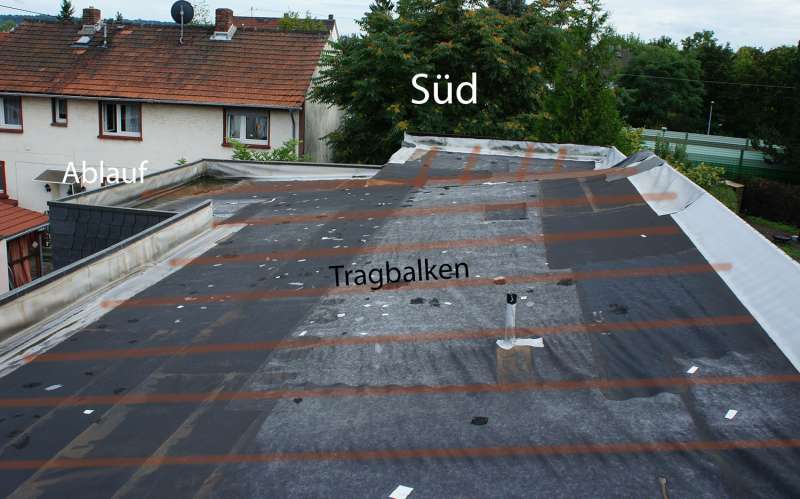

wir müssen ein Flachdach (Wohnhaus) sanieren, ca. 90 m² Fläche, Gefälle 14 %/8 °.
Aufbau
Epdm-Dachbahn OSBAbk.-Platten 20 mm Konterlattung 50 mm Kiefernbalken 100 x 140 mm,
  • geplant-
Zwischensparren-Wärmedämmung MiWo 140 mm Folie SDAbk. 0,02 (Luftdichtigkeitsschicht 1 und Montagehilfe) Konterlattung 100 mm + MiWo 100 mm Folie SD>100 /// Alternativ feuchtevariabel Gipskarton 12,5 mm
Der Aufbau funktioniert mit beiden Folien (SD 100 / variabel) nach Rechnung auch ohne Hinterlüftung  -  ich vertraue dem aber nicht, da keine Folie 100 % dicht verbaut wird oder bleibt.
Lösungen mit feuchtevariabler Folie SD 0,02-10 ergeben ohne Hinterlüftung Rücktrocknungszeiten von ca. 75 Tagen  -  rechnerisch ...
Da nun die Konterlattung mit 50 mm zwischen den Dachbalken relativ hoch ist, würde ich diese Schicht gerne zur Hinterlüftung nutzen statt sie mit Dämmung vollzustopfen  -  Dachlänge ca. 15 Meter x 6 Meter die Fragen sind nur:
  • a) Wo sollten die Belüftungsöffnungen sitzen, genügt jeweils am Anfang und Ende des Daches? Es ist nur ein leichtes Gefälle zwischen den Entlüftungsmöglichkeiten, Konvektion also eher eingeschränkt.
  • b) welcher Entlüftungsquerschnitt ist "je Spur" notwendig?
  • c) gibt es Erfahrungswerte?
Der Luftaustausch wäre quasi 15 Meter am Stück zwischen den 50 mm Konterlatten entlang welche quer durchs Dach laufen (rote Pfeile auf den Bildern). Jede einzelne "Spur" (15 Meter x 0,8 Meter breit) soll am Anfang und Ende mit einer ca. 10 cm breiten Entlüftungsöffnung versehen werden Nur: reicht das? Vermutlich nicht, oder?
Hat jemand Erfahrungswerte für Hinterlüftungen dieser Art oder eine bessere Idee?

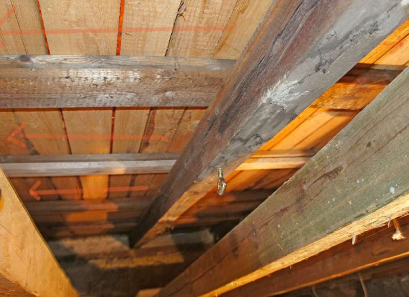

Die Bilder zeigen den akuellen Aufbau, sichtbare Feuchtigkeitsschäden sind auf das Vertrauen an dichte Folien zurückzuführen wo es durchgeregnet hat. Wäre da nun eine Dämmung ohne Entlüftung gewesen, hätten wir das Dach vermutlich wegschmeißen können ...
Der Innenraum muss ca. 15 cm höhergelegt werden, daher kann der momentan super hinterlüftetet Aufbau nicht bleiben.
Vielen Dank.

    Mein Lieblingsaufbau wäre außen "offen wie einen Scheunentor", innen mit zusätzlicher Rücktrocknungsmöglichkeit (feuchtevariable Folie)  -  anhand der genannten Richtwerte und dem Problem, dass mit Windsog hier wg. Dachrand eingeschränkt sein wird, ist vermutlich doch eine Vollsparrendämmung mit feuchtevariabler Folie der beste Kompromiss in meinem konkreten Fall. Und enfacher auszuführen ist eine Volldämmung allemal.
    Allerdings: Laut Rechnung erhalte ich für 240 mm MiWo bei einem Aufbau OHNE Hinterlüftung mit einer feuchtevariablen Folie (SD 0,02-10) eine Rücktrocknung von ca. 75 Tagen (worst case)  -  was ja schon grenzwertig ist. Andererseits unterstützen die Messwerte aus der PDF-Datei diese Ausführung trotz der rechnerisch weit schlechteren Werte im Vergleich zur Hinterlüftung mit empirischen Daten in sehr positiver Weise.
    Zu Ihrer Frage:
    Die Konterlattung liegt parallel zur "Traufe", verfügt aber zu den 8 ° Dachneigung auch über ein Gefälle in Längsrichtung (nicht gemessen, dürften so 4-6 Grad sein), ist also in beiden Richtungen leicht geneigt. Statt einer Traufkante / Regenrinne wurden die Dachkanten mit Holzplatten 15-30 cm hochgezogen um den Regen als eine Art Dachrinne zum tiefsten Punkt zu leiten (siehe Bilder, eingezeichnet in rot die tragenden Balken, Konterlattung 90 ° Quer dazu). Ich fürchte da wird die Entlüftung über Windsog schwierig und damit funktioniert die Konstruktion mittels Entlüftung dann generell nicht mehr  -  oder sehe ich das falsch?
    • BAU.DE / BAU-Forum: 1. Bild zu Antwort "Abdichtung Flachdach: Fehlertolerante Lösungen gesucht" auf die Frage "Flachdach Hinterlüftung: 100 m² optimal planen – Kosten, Aufbau & Entlüftung" im BAU-Forum "Dach"
    • BAU.DE / BAU-Forum: 2. Bild zu Antwort "Abdichtung Flachdach: Fehlertolerante Lösungen gesucht" auf die Frage "Flachdach Hinterlüftung: 100 m² optimal planen – Kosten, Aufbau & Entlüftung" im BAU-Forum "Dach"
