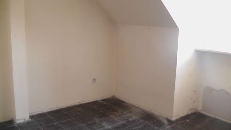

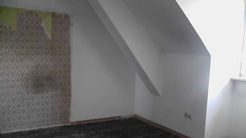

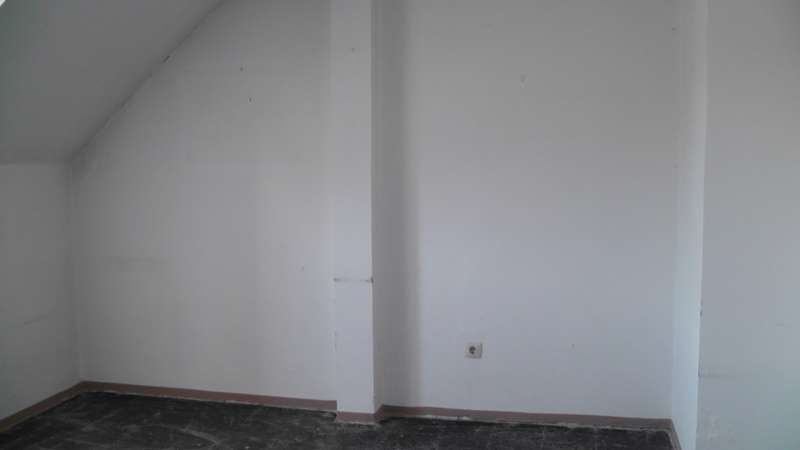

in einer DGAbk. Wohnung eines Mehrfamilienhaus (MFH), BJ ca. 1960 sind die in den Fotos sichtbaren, aktuell verputzten Teile vorhanden, die wohl (teilweise?) zur Dachkonstruktion gehören.
Kann mir jemand bei der genaueren Identifizierung der Teile helfen?
Handelt es sich bei den vertikalen Elementen um sog. Stuhlsaeulen?
Wie werden die schrägen Balken bezeichnet?
Spricht etwas dagegen die "Putz" Verschalung komplett zu entfernen und die Balken sichtbar zu machen und zu lassen?

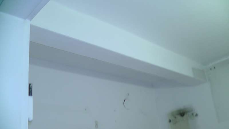

Weiterhin im Anhang ein Foto von einem Balken bzw. Träger der quer durch das Bad läuft.
Unter dem Putz befindet sich ein Metallgeflecht und eine Art Träger aus Beton oder Metall, der aber wesentlich kleiner ist als der "Kasten" der geputzt ist.
Gibt es hier eine Möglichkeit die gesamte Verschalung zu entfernen und kompakter abzudecken?
Oder gibt es einen bestimmten Grund für die viele "Luft" dazwischen?

    ✅ Zustimmung: Die Bezeichnung der vertikalen Elemente als "Stuhlsäulen" ist fachlich korrekt. Die schrägen Balken werden als "Sparren" oder "Kehlbalken" bezeichnet, je nach genauer Position in der Dachkonstruktion. Die Bedenken hinsichtlich der Statik sind absolut berechtigt und ein zentraler Punkt der Beurteilung.
    ⚠️ Korrektur: Die Annahme, dass es sich bei dem Kasten im Bad um "viel Luft" handelt, ist möglicherweise irreführend. Der Hohlraum könnte aus Brandschutzgründen (z.B. als Schottung) oder zur Schalldämmung erforderlich sein. Eine Verkleinerung des Querschnitts könnte diese Schutzziele gefährden.

    🔴 Gefahr: Die vertikalen Elemente könnten tragende Stuhlsäulen oder Stützen der Dachstuhlauflagerung sein; die schrägen Balken sind vermutlich Sparren oder Kehlbalken. Eine vollständige Entfernung der Putzverschalung ohne statische Prüfung gefährdet die Tragfähigkeit des gesamten Dachstuhls und kann zu unvorhersehbaren Lastumlagerungen führen.
    🔴 Gefahr: Der im Bad sichtbare 'Kasten' mit Metallgeflecht und kleinem Träger deutet auf eine verdeckte Installation (z. B. Abwasserleitung, Heizungsrohr oder elektrische Leitung) hin – möglicherweise kombiniert mit Brandschutz- oder Schallschutzmaßnahmen. Die 'Luft' dient u. U. der Schallentkopplung oder Wärmedämmung; eine Reduktion könnte Schallschutzauflagen verletzen und zu massiven Nachbarklagen führen.
