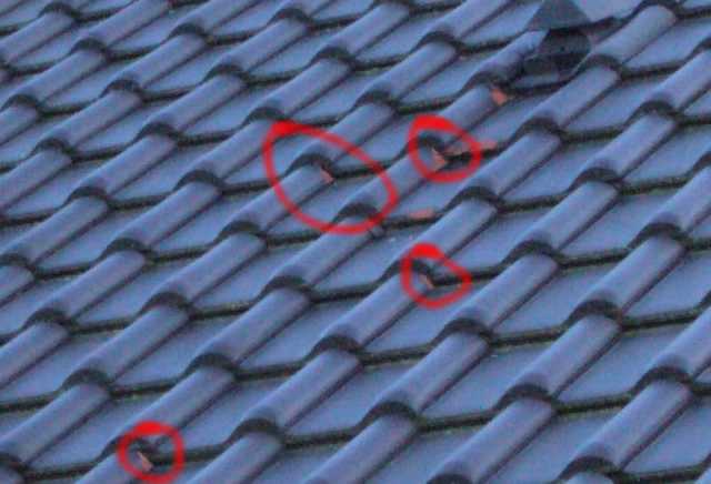

  5. Dachziegel: Zu enge Eindeckung als Ursache für Risse?
    Zu Eng
    Die Ziegel KÖNNTEN auch zu eng eingedeckt sein, sodass durch drücken und zurechtstoßen die Ziegel am Vierziegeleck reißen und brechen.
    Vierziegeleck ist die Stelle, wo sich 4 Dachziegel treffen  -  habe es mal eingezeichnet.
    Gruß Andi
