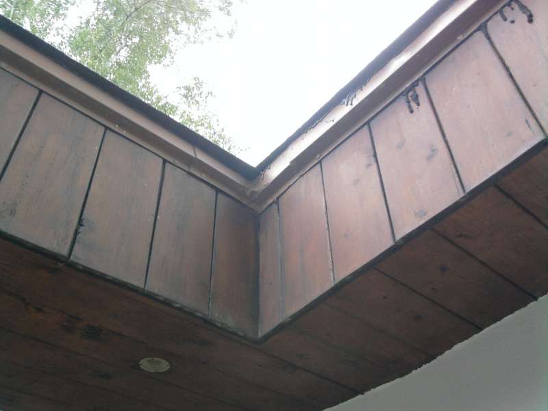

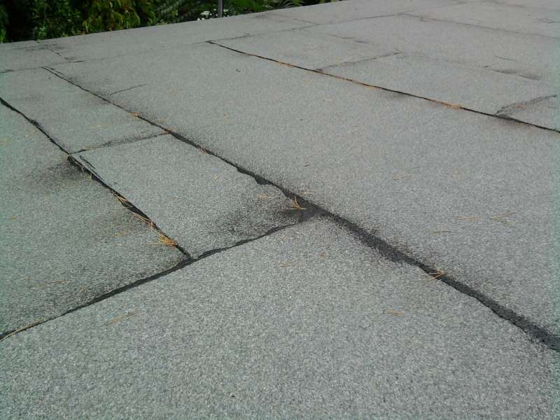

Ich bin etwas über die Ausführung der Dachsanierung verwundert ... :
  • warum werden Dachbahnen nicht durchgehend verlegt; sondern wie ein Mosaik!?

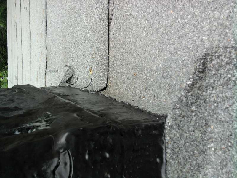

  • ist die Schornsteineinfassung so fachgerecht?

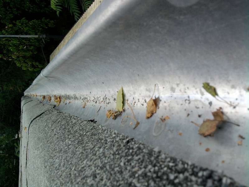

  • den Rinnneinlauf wollte ich zwar so nicht haben, es SCHEINT jedoch (immer noch!?) gängige Praxis zu sein, oder?
  • die Überstände über der Traufkante mißfallen mir total!
IMHO SCHEINT es dicht zu sein, ist dies jedoch auch korrekt /fachgerecht?

    Dachbahnen: Dachbahnen sollten in der Regel überlappend und durchgehend verlegt werden, um eine wasserdichte Schicht zu bilden. Eine mosaikartige Verlegung kann auf Materialersparnis oder unsachgemäße Verarbeitung hindeuten. Dies kann zu Undichtigkeiten führen.
    Schornsteineinfassung: Die Schornsteineinfassung ist ein kritischer Punkt, da hier oft Wasser eindringen kann. Sie sollte sorgfältig abgedichtet sein, idealerweise mit Blech oder speziellen Dichtungsbahnen, die fachgerecht an Schornstein und Dachbahn angeschlossen sind.
    Rinneneinlauf: Der Rinneneinlauf muss so gestaltet sein, dass das Wasser ungehindert in die Dachrinne abfließen kann und keine Staunässe entsteht. Achten Sie auf ein ausreichendes Gefälle und eine saubere Verarbeitung.
