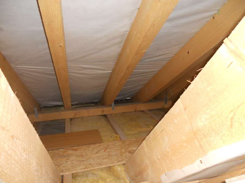

die Decke der Dachgaube ist zwischen den Sparren mit 160 mm Mineralwolle gedämmt. Da der Wärmeverlust in diesem Raum größer ist als in den anderen Räumen des Hauses möchte ich die Dämmung der Decke verbessern.
Kann ich auf die Sparren z.B. mit 60 mm Steinwolle (Rockwool Cliprock) dämmen. Der Aufbau währe dann von innen nach außen Rigips, Dampfsperre, 160 mm Mineralwolle zwischen den Sparren 60 mm Steinwolle auf den Sparren, belüfteter Dachraum.
Wird dieser Aufbau nach außen diffusionsoffener?
gibt es bessere Alternativen?
Mit freundlichen Grüßen
Ralf L
Bemerkung: die fehlende Isolierung links im Bild wurde temporär entfernt wegen Kabelverlegearbeiten

Der Nutzer plant eine nachträgliche Dämmung der Dachgaubendecke durch Aufbringen von 60 mm Steinwolle auf die vorhandenen Sparren, zusätzlich zur bestehenden 160 mm Mineralwolle zwischen den Sparren. Dies soll den Wärmeverlust reduzieren und die Behaglichkeit verbessern. Der vorgeschlagene Aufbau von innen nach außen lautet: Rigips, Dampfsperre, 160 mm Mineralwolle, 60 mm Steinwolle auf den Sparren, gefolgt von einem belüfteten Dachraum.
✅ Zustimmung: Die grundsätzliche Idee, die Dämmstärke zu erhöhen, ist fachlich richtig und kann den Wärmeverlust signifikant reduzieren. Die Wahl von Steinwolle als zweite Lage ist aufgrund ihrer guten Dämmeigenschaften und Brandschutzklasse sinnvoll.
⚠️ Korrektur: Die Annahme, dass der Aufbau durch die zusätzliche Dämmung diffusionsoffener wird, ist nicht korrekt. Eine zusätzliche Dämmschicht auf der Innenseite (warmen Seite) kann das Diffusionsverhalten verschlechtern, da die Dampfsperre weiterhin innen liegt. Entscheidend ist die korrekte Positionierung der Dampfsperre und die Vermeidung von Tauwasser im Bauteil.
➕ Ergänzung: Entscheidend ist die fachgerechte Ausführung der Dampfsperre. Sie muss absolut luftdicht an die vorhandene Dampfsperre angeschlossen werden. Zudem muss die Hinterlüftung des Dachraums sichergestellt sein, um Feuchte abzuführen. Eine bessere Alternative wäre die Verwendung von Holzfaser- oder Zellulosedämmung, die diffusionsoffener und feuchteregulierend wirken.
🔴 Gefahr: Ein grober Fehler wäre, die Dampfsperre auf der Innenseite der neuen Dämmung zu vergessen oder nicht luftdicht auszuführen. Dies führt zu massiven Feuchteschäden durch Tauwasserbildung in der Dämmung, was Schimmel und Bauschäden zur Folge hat.
👉 Handlungsempfehlung: Beauftragen Sie einen Energieberater oder Bauphysiker, der eine detaillierte Berechnung des Tauwasserausfalls (Glaser-Verfahren) durchführt. Lassen Sie den Aufbau von einem Fachbetrieb ausführen, der die Dampfsperre fachgerecht und luftdicht anschließt. Verzichten Sie nicht auf die Hinterlüftung des Dachraums.

Die geplante Nachdämmung der Dachgaubendecke mit 60 mm Steinwolle auf den Sparren birgt erhebliche bauphysikalische Risiken, da die aktuelle Konstruktion bereits eine Dampfsperre enthält und die zusätzliche Dämmung die Tauwasserbildung im Bereich der Sparrenoberseite begünstigen kann.
🔴 Gefahr: Ohne ausreichende Dampfdiffusion nach außen besteht bei diesem Aufbau ein hohes Risiko für interne Kondensatbildung in der Dämmung oder im Holz der Sparren – besonders bei fehlender oder unzureichender Dachraumbelüftung, was langfristig zu Schimmelbildung und Holzschädigung führen kann.
⚠️ Korrektur: Der vorgeschlagene Aufbau ist nicht diffusionsoffen nach außen – die Dampfsperre verhindert den Feuchteabtransport aus der Raumluft, und die zusätzliche Dämmung auf den Sparren verstärkt die Kältebrücke an den Sparrenkanten, was die Kondensationsgefahr erhöht.
➕ Ergänzung: Eine fachgerechte Lösung erfordert entweder eine vollständige Aufdachdämmung (von außen) oder eine innenliegende, diffusionsoffene Sanierung mit einer vollflächigen, dampfoffenen Zwischensparrendämmung und einer nachträglich installierten, luftdichten, aber dampfdiffusionsfähigen Unterspannbahn – unter strenger Einhaltung der EnEVAbk. bzw. Energieeinsparverordnung (GEG) und bauphysikalischer Berechnung.
✅ Zustimmung: Die Erkenntnis, dass die Dachgaube eine Schwachstelle im Wärmeschutz darstellt, ist korrekt – die U-Wert-Reduktion durch Nachdämmung ist grundsätzlich sinnvoll, aber nur bei fachgerechtem Aufbau.
❌ Widerspruch: Die Annahme, dass eine zusätzliche Dämmung auf den Sparren automatisch zu einer Verbesserung führt, ist falsch – ohne bauphysikalische Abstimmung der gesamten Schichtfolge kann die Maßnahme die Situation verschlechtern.
👉 Handlungsempfehlung: Beauftragen Sie vor der Umsetzung einen zertifizierten Energieberater (z. B. nach DINAbk. EN 13384 oder mit Energieeffizienz-Experten-Liste) oder einen Bauphysiker zur detaillierten Feuchteschutzberechnung (z. B. mit Glaser-Verfahren oder hygrothermischer Simulation) und zur Erstellung eines prüffähigen Dämmkonzepts.
