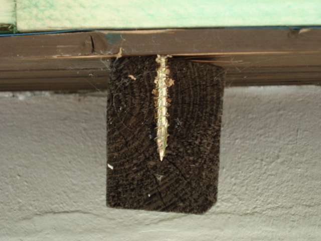

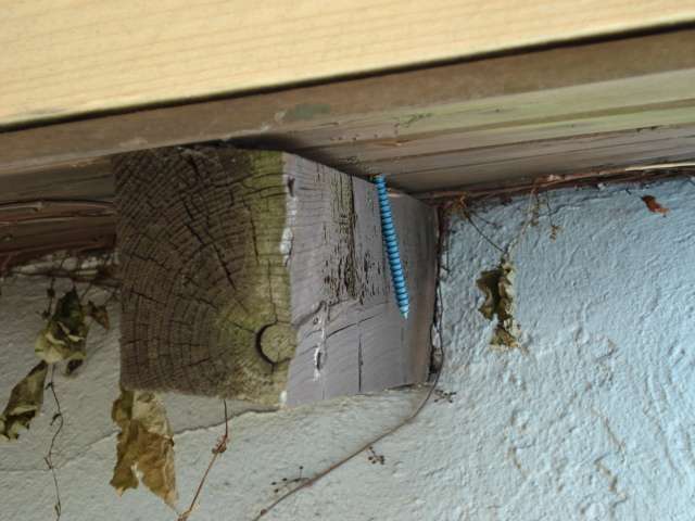

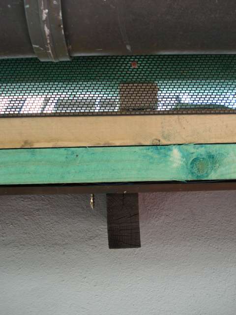

Wir lassen gerade unser Dach mit einer Aufsparrendämmung versehen und neu eindecken.
Nachdem auf einer Seite die alte Dachkonstruktion und Dachfenster entfernt worden sind, wurde eine Unterdeckbahn aufgebracht, darauf die Aufsparrendämmung und dann die Konterlattung. Bei einem Dachfenster ist uns an der alten Fensteröffnung eine Schraube aufgefallen, die den Sparren seitlich durchstößt, da sie offenbar schief angesetzt wurde. Wir haben die Arbeiter darüber informiert, warme aber nicht weiter besorgt, da hie ohnehin ein breiteres neues Fenster eingebaut wird.

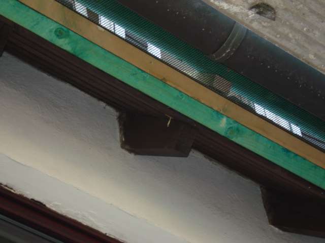

Nachdem die Aufsparrendämmung bis zur Regenrinne angebracht worden war, ist mir jedoch aufgefallen, dass am Abschluss zahlreiche Sparren von Schrauben durchstoßen werden, in wenigen fällen kommt die Schraube neben dem Sparren durchs Dach. Insgesamt sind ca. 25 % der Sparren mehr oder weniger seitlich durchstoßen oder verfehlt. Und das nur bei den an der Hauswand sichtbaren Stellen. Das Dachfenster war also keine Ausnahme.
Jetzt stellen sich mir folgende Fragen:
1. Ist die Konstruktion insgesamt stabil genug? Der Vorarbeiter sagt natürlich ja, und ich bin geneigt, ihm zu glauben. Die Schrauben sollen bis zum Ende der Arbeiten entfernt werden. Ich denke mal, dass sie einfach abgeschnitten werden sollen.
2. Könnte es an den Stellen, wo der Sparren verfehlt wurde bzw. die Schraube ganz an der Seite durchstößt zu Problemen mit der Luftdichtigkeit kommen, die weitere Probleme aufwerfen könnten (zwischen den Sparren haben wir keine Dämmung mehr)?
Grundsätzlich habe ich schon ein gewisses Verständnis für Ungenauigkeiten. Das Dach ist Steil, die Sparren schmal. Aber die sichtbare Fehlerquote erscheint mir etwas hoch. Wenn es sonst keine Nachteile gibt, würde ich die Arbeit so akzeptieren, wenn es am Ende OK aussieht. Es sei denn, es handelt sich um einen nicht zu akzepierenden Baumangel. Dafür zahlen wir dann doch zu viel.

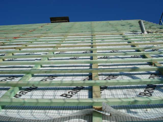

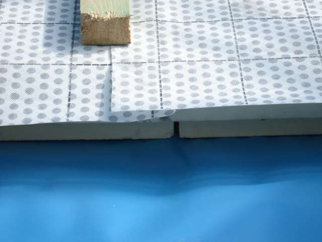

Woch ich gerade dabei bin. Bevor die Lattung fertig gestellt worden war, konnte man an einer Stelle erkennen, dass die Dämmplatten nicht optimal zusammengeschoben worden waren (siehe letztes Foto). Man hat mir versichert, dass dies aber nachgeholt wurde. Danach kam darunter im Anschluss eine Dämmplatte und Lattung hin, sodass ich das nicht überprüfen kann. Nehmen wir aber mal an, dass dies nicht der Fall war: Sind solche  -  ich hoffe nur vereinzelt auftretenden  -  Nachlässigkeiten gravierend?
Anbei noch ein paar Fotos.
Danke für jede Hilfe

    ⚠️ WICHTIG: Nicht bündig gestoßene Dämmplatten bilden thermische Brücken – eine nachträgliche Dichtung ist bei verdeckten Bereichen meist nicht möglich; partielle Demontage zur Überprüfung und Korrektur ist unter Umständen notwendig.

    ➕ Ergänzung: Die nicht bündig gestoßenen Dämmplatten sind ein weiterer Mangel. Auch wenn dies nachträglich korrigiert wurde, ist die fehlende Überprüfbarkeit kritisch. Solche Fugen führen zu Wärmeverlusten und können die Funktion der Dämmung beeinträchtigen.

    Die paar schrägen Schrauben sind dort das kleinste Problem.
    Hat das jemand geplant? Wurde eine Dampfdiffusionsberechnung angestellt?
    Holen Sie sich mal einen Planer/SV, der das vor Ort begutachtet. Ich will mich nicht zu weit aus dem Fenster lehnen, aber unter Vorbehalt und unter Würdigung der mageren Fotos kommt mir der Verdacht, dass das alles für die Katz war und wieder runter muss.
  3. Dampfbremse sichtbar? Luftdichtigkeit der Traufe fraglich!
    Und von wegen der
    "Luftdichtheit" brauchen Sie sich, glaube ich, keine Gedanken machen wenn ich mir das Bild der Traufe so ansehe. Da kann ich doch die Dampfbremse sehen. Oder nicht?
  4. Trauf- und Ortganganschluss: Luftdichtung mit Kompriband?

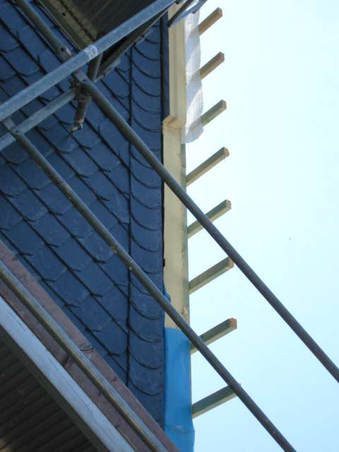

    In der Tat,
    das ist die Folie. Wie das noch luftdicht ausgeführt werden soll, habe ich mich auch gefragt. Laut Angebot soll der Anschluss am Trauf- und Ortgangmauerwerk luftdicht mit Kompriband erfolgen. Irgendwie hoffe ich ja, dass die Dachdecker wissen, was sie machen. Allerdings kann man an Teilen des Ortgangs auf einer Seite gar keine Folie mehr sehen, während die Folie beim Rest des Ortgangs etwa 5-20 cm übersteht. Das wird wohl auch nicht so richtig sein, oder?

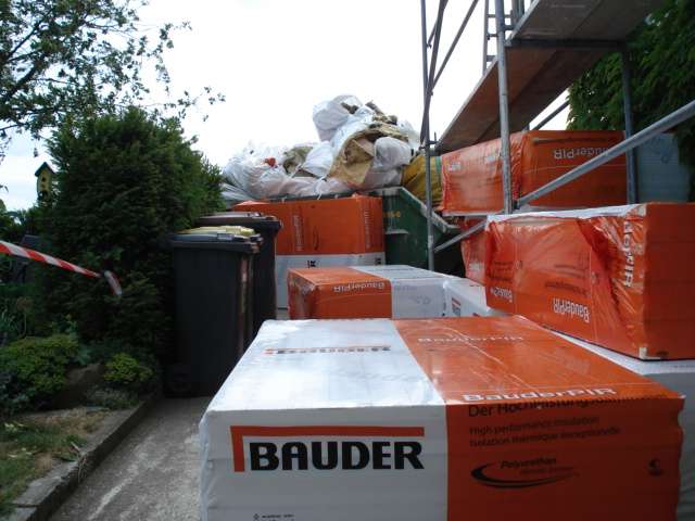

  8. Bauder Topselect: Falsche Dampfsperre verbaut? Gefahr!
    Das sind doch gar nicht die bestellten Produkte:
    Schauen Sie mal:
    So sieht die angebotene Bauder Topselect aus:
    Das kann man einfach er-googeln. Die verarbeitete Folie sieht aus wie die herkömmliche blaue Trockenbaudampfsperre vom Baustoffhandel. Das gibt eine schöne Tropfsteinhöhle mit Weggammeln der Sparren binnen 5 Jahren.
    Und das Aufsparrendämmsystem Bauder PIR 120 sieht so aus:
    Zu sehen sind aber Styrodur-Stufenfalzdämmplatten. Und nach 120 mm sieht das auch nicht aus. Deshalb auch mein Hinweis auf die EnEVAbk.: Der Grenz-U-Wert bei Ersatz oder Austausch am Dach beträgt 0,2 W/mK, oder es muss ein Nachweis des Gesamtgebäudes auf das 140 %-EnEV-Niveau erfolgen. Die 0,2 W/m²K erreicht das Dach nicht mit 120 mm Styrodur, und augenscheinlich sind es weniger.

  10. Bauder System: Luftdichtung an Traufe und Ortgang prüfen!
    So langsam ...
    So langsam vervollständigt sich das Bild, weil die Fotos besser werden.
    Als System von Bauder gibt es einen Dachaufbau mit Dampfsperre auf den Sparren und PIR-Dämmelement. Dabei befindet sich aber keine Zwischensparrendämmung im Dach, also nur Luft, so wie sie es schreiben. Können Sie das überall sicherstellen?
    Problem sehe ich dabei, dass umlaufend, am Ortgang den Traufen und am First alles luftdicht sein muss. Es nützt ja nichts, wenn der Luftraum im Sparren von der Traufe zum First durchlüftet wird.
    Vertrauenserweckend finde ich das dann immer noch nicht, aber nach Glaser geht es.
    Zu den PIR-Platten: Diese haben eine geringe Wärmeleitzahl von 0,024 womit die EnEVAbk. knapp erfüllt wäre, wenn es denn 120 mm sind.
    Und da meine ich, diese Platten auf dem Foto nicht zu erkennen. Die PIR-Platten kenne ich mit Nut und Feder, dort ist ein Stufenfalz zu sehen, also möglicherweise eine handelsübliche Styrodurplatte mit schlechterer Wärmeleitzahl. Die Kaschierungsfolie gibt es nämlich auch selbstklebend von der Rolle.
  11. Bauder Dämmplatten: Dichtigkeit und Stabilität sicherstellen!
    Es stellt sich also die Frage der Dichtigkeit und der Stabilität.
    Es handelt sich relativ sicher um die Bauder-Dämmplatten (siehe Foto). Es sei denn, der Dachdecker ist wirklich böswillig. Dennoch stellt sich die Frage, welche Dampfbremse genommen wurde und ob alles dicht wird. Als Kompriband wurde übrigens DELTA Multiband verwendet. Stabil muss es natürlich auch sein. Morgen werde ich hoffentlich mehr erfahren.
    Aber wie sind denn die Erfahrungen so? Sind solche Ungenauigkeiten wie auf den Fotos zu sehen normal und innerhalb der Toleranzgrenze oder muss ich mir wegen der Stabilität und den Dampfbremse auf der Fläche Sorgen machen? Ich füge mal weitere Bilder hinzu.
    Danke für jede Hilfe.
    Liebe Grüße
    Jürgen

  12. Schraubenfehler: Sparren markieren & Löcher verschließen!
    Es kann immer mal passieren, das ...
    Es kann immer mal passieren, das von ca. 300stk. Schrauben mal 2-4 vorbeigehen. Das vermeide ich, indem ich auf jeder Plattenreihe die Sparren markiere und zwar alle. Hilft ungemein.
    Die Löcher müssen, soweit erreichbar geschlossen werden.
    Immer noch: BD-Test machen lassen! Bez. Der Folie würde ich mal nachhacken und evtl. den Techniker direkt bei Bauder mit den Werten der verbauten DBAbk. mal um ein Statement bitten. Den wie schon geschrieben, muss alles zusammen passen.
    Falsch ist auch die Aussage, das eine Zwischensparrendämmung nicht machbar ist. Ich versuche die vorh. Dämmung als Schallschutz zu behalten oder verlege vorab eine Dämmung rein. Dicke je nach Aufbau und Berechnung.
  13. Schlampige Arbeit: Fehlerhafte Schrauben bei Aufsparrendämmung
    Tja,
    die zugebilligte Fehlerzahl haben die Dachdecker schon im sichtbaren Teil, der ja nur der kleinste ist, mehr als ausgeschöpft. Von daher kann man wohl von schlampiger Arbeit sprechen. Die einzigen Löcher, die noch erreichbar sind, sind die an den ausgebauten Fenstern. Die könnte man sicher gut verschließen. Den Rest sieht man nicht. Und die Löcher unter dem Dachvorstand haben hoffentlich keine Auswirkung, da der luftdichte Anschluss im Idealfall schon vorher hergestellt wurde.
    Also alle anderen Schrauben drin lassen, weil sonst erst recht Löcher entstehen. Da sie meisten Schrauben ihr Ziel  -  den Sparren  -  dann doch wohl irgendwie getroffen haben, wird es wohl zumindest stabil sein.

  15. Aufsparrendämmung: Statik durch Schrauben gefährdet?
    ähh
    und was ist mit der Statik? Die ist ja wohl auch offenbar nicht eingehalten.
  16. Traufschalung: Zu kurze Schrauben? Prüfung erforderlich!
    Abgesehen von der Statik
    Stefan, wenn ich die Schraube im Bereich der Traufschalung so sehe ... kommt die mir verdammt kurz vor. Das sind doch max. 4 cm. die da rausschauen.
    Ich glaube, es sollte mal jemand da richtig schauen bevor noch mehr in die Hose geht!
  17. Traufbohlen: Schraubenposition bestätigt!
    Habe es
    gerade gesehen. Das scheint wohl die Schraube für die Traufbohlen zu sein.

  19. Dachdecker-Aussage: Folie an Traufe luftdicht verklebt?
    Alles in Ordnung,
    sagt der Dachdecker. Bezüglich der Traufe soll die Folie luftdicht verklebt worden sein und dann weiter nach außengeführt  -  wie auch schon von Klaus Schuchmann als Möglichkeit angeführt. Auch der Ortgang soll luftdicht sein. Man wollte aber alles noch einmal prüfen. Hier haben die Arbeiter auch noch einmal nachgelegt. Zumindest war dann an einer Stlle wieder Folie und Klebeband zu sehen, wo vorhei keine war. Die schräg durchbohrten Sparren wurden mit den Witterungsbedingungen (es war sehr windig), der Dicke der Dämmung und der Dünne der Sparren erklärt. Sei"s drum.
    Eventuell werden wir dann, wenn alles fertig ist, einen Blower-Door-Test (BDT) machen. Dürfte aber schwierig werden. Das Dach ist zum Rest des Hauses offen. Da werden wir dann wohl die Theaternebel-Aktion brauchen. Vielleicht warten wir aber auch erst einmal unseren BD-Test für Arme ab. Wir haben nämlich zwei Abstellräume unter dem Dach, deren Türen bei starkem Wind immer aufgestoßen wurden. Wenn das weiterhin passieren sollte, dürfte die Sache klar sein.
