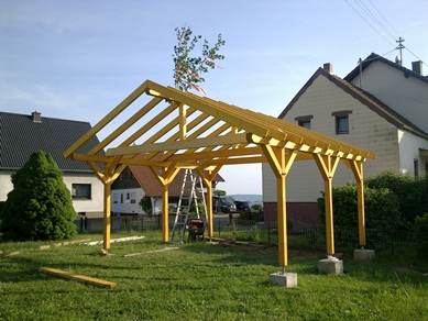

an ein Carport (Gefälle ca. 30 °) soll an die Sparren eine Regenrinne montiert werden. Die Sparren sind 3,17 cm lang. Nun meine Frage: das Carport (Satteldach) soll mit Trapezblech eingedeckt werden ... wie lang muss denn das Trapezblech sein, damit die Rinne am Ende der Sparren montiert werden kann und das Wasser vom Trapezblech auch direkt in die Rinne läuft?
Besten Dank für Eure Antworten.
viele Grüße
Stefan

Trapezblech Überstand: 50mm + Wasserleitbleche!
Da die Rinne
ca. 20 mm. vom Sparren weg hängt und das Blech 1/3 der Rinnenbreite überdecken soll, wird's wohl 3,19 mtr. + 1/3 (ca. 50 mm.?) sein.
Wasserleitbleche nicht vergessen. Sonst hat die Rinne evtl. nicht viel zu tun:-)
Passt aber nur, wenn nicht vorher noch ein Stirnbrett an die Sparrenköpfe geschraubt wird. -
