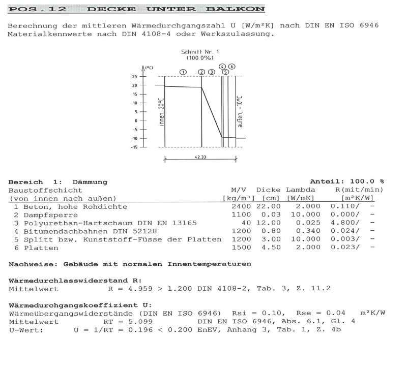

  3. Wärmeberechnung: Estrich auf Balkon laut Statik nicht vorgesehen
    Strich ist eigentlich nicht vorgesehen  -  anbei die Wärmeberechnung
    Wie schon geschrieben  -  Estrich ist eigentlich nicht vorgesehen ... Dann hätte ich es auch verstanden.
    Anbei habe ich die Statik / Wärmeberechnung aus der Statik angefügt.
    • BAU.DE / BAU-Forum: 1. Bild zu Antwort "Wärmeberechnung: Estrich auf Balkon laut Statik nicht vorgesehen" auf die Frage "Balkon dämmen ohne Dach: Anleitung, Materialien & Kosten für die Dämmung?" im BAU-Forum "Dach"

    Statik bzw. Auszug aus der Wärmeberechnung habe ich als Bild angehängt. Estrich steht da nicht drin. Die Frage ist jetzt für mich: Wie bekomme ich unser schönes Häuschen dicht, warm und vor allem wie kann man am Besten die Wärmedämmung verlegen, sodass das Wasser möglichst schnell abfließt.
    Zwischen der mit Schweißbahn versehenen Betondecke und Tür ist übrigens ca. 24 cm Platz.
    Grüße und nochmal DANKE für eure Hilfe hierbei!

    120 mm PURAbk.-Dämmung mit einer WLG von 0,025 W/mK gibt es leider nicht als Gefälledämmung. Dafür müssten Sie auf Polystyrol ausweichen, was aber eine schlechtere Wärmeleitgruppe hat. Sie müssten also die Dämmstoffdicke erhöhen, was zu Problemen im Bereich der Tür führen kann.
    Insofern muss ich meinen Beitrag von eben dahingehend korrigieren, dass das Gefälle über einen Estrich unterhalb der Dampfsperre erstellt werden sollte.

    Sie schreiben, dass 120 mm Gefälledämmung mit dem Dämmwert nicht erhältlich ist.
    Kann man denn auch z.B. 2 x 6 cm nehmen (und dann als Gefälledämmung?)
    Grüße und nochmal vielen Dank für die Antworten!
    Raphael

    Das Problem bei den Dämmstoffen ist, dass das Polystyrol (alte Bezeichnung PS 30) einen deutlich schlechteren Dämmwert als das PURAbk. hat. Das gibt es m.W.n. nicht als Gefälledämmung, unabhängig von der Dicke.
    Sie müssten also, um den selben geplanten Dämmwert zu erreichen, die Dicke erhöhen. Das kann wiederum zu Problemen bei den Anschlusshöhen an der Tür führen.

    als Gefälledämmung mit einer WLG 031. Ist aber bei weitem nicht der Wert den Sie benötigen.
    Nächstes Problem werden mit hoher Wahrscheinlichkeit die dann zu niedrigen Anschlusshöhen sein.

    Habe mich nochmal mit dem Baustoffhändler meines Vertrauens zusammengesetzt und der wusste Rat.
    Wir werden als erstes 9 cm 0.024 Dämmplatten verlegen und dann darauf eine 3 cm Gefälledämmung.
    Die Kosten hierfür halten sich auch in Grenzen:
    Die Dämmung kostet ca. 390 € zzgl. MwSt.
