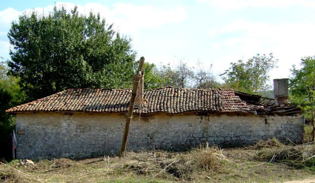

Es handelt sich um ein altes Naturstein-Ferienhaus in Bulgarien. Das Dach, das von einem Laien, dem damaligen Bewohner selber aus Naturstämmen als Balken, Naturästen, Stroh und Lehm sowie Tonziegeln (Mönch und Nonne) hergestellt wurde, musste vollständig abgerissen werden, Die Dachziegel haben wir behalten..
Das Dach (Satteldach) soll auf diese schon bestehende alte einstöckige Haus gebaut werden.
Es wird mit Holzkonstruktion, Dachfolie und Tonziegeln hergestellt.
Das Haus ist 4,30 m breit und 7 m lang.
Jede Hälfte des Satteldaches soll 3 Meter lang sein und die Höhe zur Aufliegemauer 1,50 m betragen.
Nun würde ich gerne wissen, wie lange ein einzelner Handwerker mit einem Gehilfen daran ungefähr zu bauen hat, wenn das Material alles schon auf der Baustelle vorhanden ist.
Wir wollen es im Urlaub bauen lassen und befürchten, dass uns die Zeit knapp wird.
Ich hoffe, alle nötigen Informationen angegeben zu haben. Bin weiblich und nicht vom Bau-Fach 😉
Hoffnungsvolle Grüße,
Eva.
PS. : Bild vom Ursprungshaus, von dem wir nur einen Teil als Ferienhaus bauen, hänge ich an. (es ist also größer als die oben angegebenen Maße.

    Der vorliegende Sachverhalt beschreibt den Neubau eines Satteldachs auf einem alten Natursteinhaus in Bulgarien. Die ursprüngliche Dachkonstruktion aus Naturmaterialien wurde bereits abgerissen, die Tonziegel (Mönch und Nonne) sollen wiederverwendet werden. Geplant ist eine Holzkonstruktion mit Dachfolie und den vorhandenen Ziegeln. Die Maße des Hauses sind mit 4,30 m Breite und 7 m Länge angegeben, die Dachhälften sollen je 3 m lang sein bei einer Höhe von 1,50 m zur Aufliegemauer.
    🔴 Gefahr: Die Wiederverwendung alter Tonziegel (Mönch und Nonne) birgt ein erhebliches Risiko für Undichtigkeiten. Diese Ziegel sind oft porös, gebrochen oder haben sich durch Frost und Witterung verformt. Eine fachgerechte Dacheindeckung mit gebrauchten Ziegeln erfordert eine sorgfältige Sortierung und Prüfung jedes einzelnen Stücks, was von Laien kaum zu leisten ist.
    ⚠️ Korrektur: Die Angabe, dass jede Dachhälfte 3 Meter lang sein soll, ist bei einer Hausbreite von 4,30 m geometrisch nicht korrekt. Bei einem Satteldach ergibt sich die Sparrenlänge aus der halben Hausbreite (2,15 m) und der gewünschten Dachneigung. Eine Sparrenlänge von 3 m würde eine deutlich größere Breite oder eine extrem flache Neigung voraussetzen. Hier liegt ein grundlegender Planungsfehler vor.
    ➕ Ergänzung: Die Zeitplanung für einen einzelnen Handwerker mit einem Gehilfen ist bei einem Dachprojekt dieser Größe (ca. 30 m² Dachfläche) äußerst ambitioniert. Realistisch sind für den Rohbau (Sparren, Lattung, Folie) mindestens 5-7 Arbeitstage und für die Eindeckung mit gebrauchten Ziegeln weitere 3-5 Tage. Hinzu kommen unvorhergesehene Verzögerungen durch Materialanpassungen oder Wetter. Ein Urlaubszeitraum von zwei Wochen ist daher als sehr knapp zu bewerten.
    👉 Handlungsempfehlung: Beauftragen Sie vor Baubeginn unbedingt einen örtlichen Zimmermann oder Dachdecker mit der Erstellung eines detaillierten Dachplans und einer verbindlichen Zeit- und Kostenkalkulation. Lassen Sie die gebrauchten Ziegel von einem Fachmann auf ihre Wiederverwendbarkeit prüfen. Planen Sie für die Bauausführung mindestens drei Wochen ein, um Zeitdruck und damit verbundene Baumängel zu vermeiden. Verzichten Sie auf eine Eigenplanung der Dachgeometrie, da dies zu statischen Problemen und Undichtigkeiten führen kann.
    Der Sachverhalt beschreibt einen Dachneubau an einem historischen Natursteinhaus in Bulgarien, bei dem eine vollständig abgetragene, nicht mehr tragfähige Selbstbau-Konstruktion aus Naturstämmen, Stroh, Lehm und Tonziegeln durch eine neue Holzkonstruktion mit Dachfolie und wiederverwendeten Tonziegeln ersetzt werden soll.
    🔴 Gefahr: Die Angabe "Höhe zur Aufliegemauer 1,50 m" bei einer Spannweite von 4,30 m deutet auf eine extrem flache Dachneigung hin – bei einem Satteldach mit je 3 m Länge pro Dachhälfte ergibt sich eine geometrische Neigung von nur ca. 19°, was für Tonziegel (Mönch und Nonne) deutlich unter der Mindestneigung von 30–35° liegt und zu massiven Wassereintrittsrisiken führt.
    🔴 Gefahr: Die Verwendung von wiederverwendeten Tonziegeln ohne Prüfung auf Frostbeständigkeit, Rissbildung oder Abnutzung birgt erhebliche Leckage- und Sturzgefahr – insbesondere bei bulgarischem Klima mit starken Temperaturschwankungen und gelegentlichen Starkregen.
    ⚠️ Korrektur: Die Annahme, ein einzelner Handwerker mit Gehilfe könne das Dach "im Urlaub" fertigstellen, ist technisch unrealistisch: Ein statisch gesicherter, dichter und regensicherer Dachneubau erfordert mindestens 3–4 Wochen reine Bauzeit – inkl. statischer Berechnung, Holzkonstruktion mit Auflagerverstärkung am Naturstein, Dampfsperre, Dachfolie mit Überlappung und Falz, Unterkonstruktion, Ziegelverlegung mit Verankerung und Abschlussdetails.
    ➕ Ergänzung: Die alte Natursteinmauer ist möglicherweise nicht für die zusätzlichen Lasten einer modernen Dachkonstruktion (einschließlich Schnee- und Windlasten nach bulgarischer Norm BDS EN 1991-1-3) ausgelegt – eine statische Prüfung durch einen zertifizierten Bauingenieur ist zwingend erforderlich, bevor mit der Montage begonnen wird.
    ➕ Ergänzung: Die Verwendung von Dachfolie unter Tonziegeln ist nur bei ausreichender Neigung und fachgerechter Lüftung zulässig; bei flachen Dächern ist eine vollständige Unterspannbahn mit Anschluss an die Traufe und First erforderlich – eine reine "Dachfolie" ohne fachgerechte Verlegung und Anschlüsse bietet keinen wirksamen Schutz.
    👉 Handlungsempfehlung: Beauftragen Sie vor Baubeginn einen zertifizierten bulgarischen Bauingenieur für statische Prüfung und einen Dachdeckermeister mit Erfahrung in historischen Natursteinbauten zur Planung und Ausführung – verzichten Sie auf zeitlich begrenzte "Urlaubsbauprojekte" bei sicherheitsrelevanten Bauteilen wie dem Dach.
