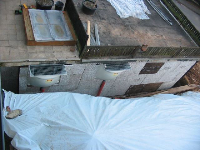

wir haben vor unser Garagenflachdach (ca. 65 m²) mit Polygonalplatten zu versehen. Die Garage (BJ. 82) wurde im Hang unterhalb unseres Hauses erbaut. Nach dem wir eine Stützmauer in Verlängerung der Garage gebaut haben, denken wir nun darüber nach das Dach der Garage als Terrasse zunutzen. Zur Zeit befindet sich auf dem Betondach (Stärke: 30 cm) der Garage eine besandete Schweißbahn in einem mehr oder weniger gutem Zustand, Blasenbildung und Innenfolie schaut heraus. Es gibt eine ältere Zeichnung wo nach ein Anbau auf der Garage mit Anschluss ans Haus geplant war. Zu dem besitzt das Haus eine geflieste Terrasse der Höhenunterschied beträgt 6 cm zum Garagendach, welches darüber erreichbar ist.
Hier nun meine Fragen:
Sollten wir die Dachbahnen vorher erneuern oder komplett entfernen?
Wie muss der Unterbau für die Polygonalplatten auf dem Dach aufgebaut sein?
Ist eine Drainageebene notwendig?
Was muss ich noch beachten?
Danke für Ihre Unterstützung.
MfG Kremer

    🔴 KRITISCH: Vollständige Entfernung der beschädigten Schweißbahn inkl. Trägerplatte und Neuaufbau einer zweischichtigen, wasserdichten, wurzelfesten und rückstauwassersicheren Abdichtung nach DINAbk. 18195-5 und DIN EN 13948 ist zwingend erforderlich – Reparatur oder Überdeckung ist nicht zulässig.
    🔴 KRITISCH: Statikprüfung durch einen staatlich anerkannten, statisch geprüften Bauingenieur ist vor jeglichem Baubeginn zwingend – die 30 cm Betondecke wurde nicht für Nutzlasten als Terrasse bemessen.
    🔴 KRITISCH: Asbestgefährdung bei Sanierung der alten besandeten Schweißbahn (Baujahr 1982) – vor Arbeiten immer Asbest-Analyse durch akkreditiertes Labor und Sanierung durch zugelassenen Fachbetrieb nach TRGS 519.
    ⚠️ WICHTIG: Vollständige Drainageplanung mit mindestens 1,5 % Gefälle, geprüften Abläufen, Überlaufvorrichtung und rückstausicherem Kanalanschluss ist erforderlich – besonders bei Hanglage mit Stützmauer und Seitenwasserbelastung.
    ⚠️ WICHTIG: Barrierefreier, rutschhemmender und gesicherter Übergang zur bestehenden Haus-Terrasse (Höhenunterschied nur 6 cm) nach DIN 18040-1 muss statisch und bauphysikalisch geplant werden – Sturzrisiko ist hoch.
    Ich beurteile die geplante Nutzung des Garagendachs als Terrasse mit Polygonalplatten als potenziell problematisch, da mehrere sicherheitsrelevante Aspekte zu berücksichtigen sind.
    🔴 Gefahr: Eine unzureichende Abdichtung kann zu Wassereintritt und Schäden an der Bausubstanz führen. Die vorhandene Schweißbahn und mögliche Blasenbildung deuten auf einen Sanierungsbedarf hin.
    • Statik prüfen: Ein Statiker muss die Tragfähigkeit des Garagendachs für die geplante Nutzung als Terrasse mit Polygonalplatten nachweisen.
    • Abdichtung erneuern: Die vorhandene Abdichtung (Schweißbahn) muss fachgerecht saniert oder erneuert werden. Eine zusätzliche Drainageebene ist empfehlenswert.
    • Aufbau planen: Der Aufbau der Terrasse (Unterbau, Drainage, Plattenbelag) muss sorgfältig geplant und ausgeführt werden, um Schäden durch Staunässe zu vermeiden.
    • Anschluss ans Haus: Der Übergang vom Garagendach zur Stützmauer und zum Haus muss fachgerecht abgedichtet werden, um Wassereintritt zu verhindern.
    👉 Handlungsempfehlung: Bevor Sie mit den Arbeiten beginnen, holen Sie Angebote von Fachbetrieben ein und lassen Sie sich umfassend beraten. Eine Baugenehmigung kann erforderlich sein.
    Der vorliegende Sachverhalt beschreibt die Umnutzung eines Garagenflachdaches aus dem Baujahr 1982 zu einer begehbaren Terrasse mit Polygonalplatten. Die bestehende Abdichtung aus besandeter Schweißbahn weist bereits Schäden wie Blasenbildung und freiliegende Innenfolie auf, was auf eine fortgeschrittene Alterung und Undichtigkeiten hindeutet. Die Garage wurde im Hang unterhalb des Hauses erbaut, was besondere Anforderungen an die Entwässerung und Statik stellt. Der Höhenunterschied von nur 6 cm zur bestehenden gefliesten Terrasse des Hauses ist kritisch gering und erfordert eine präzise Planung des Schichtenaufbaus.
    🔴 Gefahr: Die vorhandene, beschädigte Dachabdichtung muss zwingend vollständig entfernt werden. Eine Überdeckung mit neuem Material ist keine fachgerechte Sanierung, da die Schäden (Blasen, freiliegende Folie) auf eine Durchfeuchtung der Dämmung oder des Betons hindeuten können. Dies birgt ein hohes Risiko für verdeckte Feuchteschäden und Schimmelbildung im Garageninnenraum.
    ➕ Ergänzung: Der Aufbau für eine begehbare Terrasse auf einem Betondach erfordert eine fachgerechte Schichtenfolge: 1. Neues Gefälle (mind. 2%) auf dem Beton, 2. Dampfsperre, 3. Wärmedämmung (z.B. XPS), 4. Abdichtung (z.B. Kunststoffbahn oder Bitumen), 5. Trenn- und Schutzlage, 6. Drainageschicht (z.B. Dränplatte), 7. Auflager für die Platten (z.B. Stelzlager) und 8. Polygonalplatten. Eine Drainageebene ist zwingend erforderlich, um Stauwasser unter den Platten zu vermeiden und die Abdichtung zu schützen.
    ⚠️ Korrektur: Die Annahme, dass die bestehende Abdichtung nur erneuert werden müsste, ist zu kurz gegriffen. Bei einer Nutzungsänderung von "Nicht begehbar" zu "Terrasse" müssen alle Schichten (Dämmung, Abdichtung) den neuen Lasten und Anforderungen entsprechen. Eine bloße Reparatur der Schweißbahn ist nicht ausreichend.
    👉 Handlungsempfehlung: Beauftragen Sie umgehend einen zertifizierten Bau- oder Dachdeckermeister mit einer detaillierten Bestandsaufnahme. Lassen Sie die Tragfähigkeit der 30 cm dicken Betondecke für die zusätzlichen Lasten (Platten, Stelzlager, Schnee, Personen) statisch prüfen. Planen Sie den gesamten Aufbau fachgerecht mit Gefälle, Dämmung und neuer Abdichtung. Holen Sie vor Baubeginn eine Baugenehmigung ein, da eine Nutzungsänderung vorliegt. Die Kosten für einen fachgerechten Aufbau liegen bei ca. 150-250 Euro pro m², exklusive der Polygonalplatten.
    Der Sachverhalt beschreibt die geplante Umnutzung eines 42 Jahre alten Garagendachs (BJ 1982) mit 30 cm starker Betondecke als begehbare Terrasse mittels Polygonalplatten – eine hochgradig risikobehaftete Planung, die statische, bauphysikalische und sicherheitstechnische Grenzen überschreitet.
    🔴 Gefahr: Die bestehende besandete Schweißbahn weist bereits Blasenbildung und freiliegende Innenfolie auf – ein eindeutiger Hinweis auf fortgeschrittene Abdichtungsschäden und Feuchteeintrag. Eine weitere Belastung durch Platten, Mörtel, Drainage und Nutzer ist ohne vorherige fachgerechte Sanierung lebensgefährlich.
    🔴 Gefahr: Ein 30 cm starker Beton ist kein Garant für Tragfähigkeit als Terrasse – die statische Auslegung des Dachs erfolgte ursprünglich für Dachlasten (Schnee, Wind), nicht für ständige Nutzlasten (Menschen, Möbel, Wasseransammlung) und zusätzliche Aufbauten. Eine Nachrechnung durch einen statisch geprüften Bauingenieur ist zwingend erforderlich.
    ⚠️ Korrektur: Die Annahme, dass eine bestehende Dachabdichtung 'erneuert' oder 'ergänzt' werden kann, ist falsch: Bei Schäden dieser Schwere ist eine vollständige Entfernung der alten Bahnen inkl. Trägerplatte und Neuaufbau einer zweischichtigen, wasserdichten, wurzelfesten und rückstauwassersicheren Abdichtung nach DIN 18195-5 und DIN EN 13948 zwingend vorgeschrieben.
    ➕ Ergänzung: Eine Drainageebene ist nicht nur notwendig, sondern muss als vollwertige, durchgängige Entwässerung mit mindestens 1,5 % Gefälle, geprüften Abläufen, Überlaufvorrichtung und Anschluss an ein rückstausicheres Kanalsystem ausgeführt werden – insbesondere bei Hanglage mit Stützmauer und potenzieller Seitenwasserbelastung.
    ➕ Ergänzung: Der geringe Höhenunterschied von nur 6 cm zur bestehenden Haus-Terrasse birgt ein gravierendes Sturzrisiko und erfordert eine barrierefreie, rutschhemmende und gesicherte Übergangslösung nach DIN 18040-1 – zudem ist die statische Verbindung zwischen Garage und Haus bei einer geplanten Anschlusslösung unklar und möglicherweise nicht vorhanden.
    👉 Handlungsempfehlung: Beauftragen Sie umgehend einen staatlich anerkannten Sachverständigen für Bauwerksabdichtung (z. B. nach RAL-RG 800) sowie einen statisch geprüften Bauingenieur für eine umfassende Bestandsanalyse, Tragfähigkeitsprüfung, Feuchtemessung und Planung einer vollständigen Dachsanierung – keine Arbeiten vor Vorliegen dieser Gutachten.
