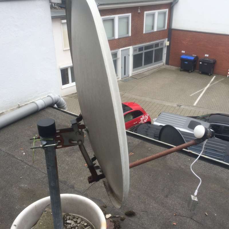

Guten Tag,
ich wohne zur Miete und habe mit meinem Vermieter abgeklärt, auf dem ans Wohnzimmer grenzenden Vordach eine Dachterrasse bauen zu dürfen. Die Hausverwaltung hat sich das Vordach (Beton, darauf Dachpappen) bei einem Termin angeschaut und das OK gegeben.
Nun habe ich rund 30 m² Terrassenbretter inkl. Schrauben, Unterbaukonstruktion (Balken) und Pads günstig von einem Bekannten gekauft und würde nun gerne loslegen. Nun stehe ich aber etwas auf dem Schlauch.
  • Diverse Anleitungen im Internet sprechen von Terrassenplatten (Beton). Brauche ich diese zum Bau einer Dachterrasse? Habe diese nur in Verbindung mit einem Terrassenbau im Garten o.ä. gesehen. Zudem ist meine Sat-Schüssel sogar direkt ins Dach verbohrt (vom Vermieter).
  • Muss sonst noch etwas unter die Pads?

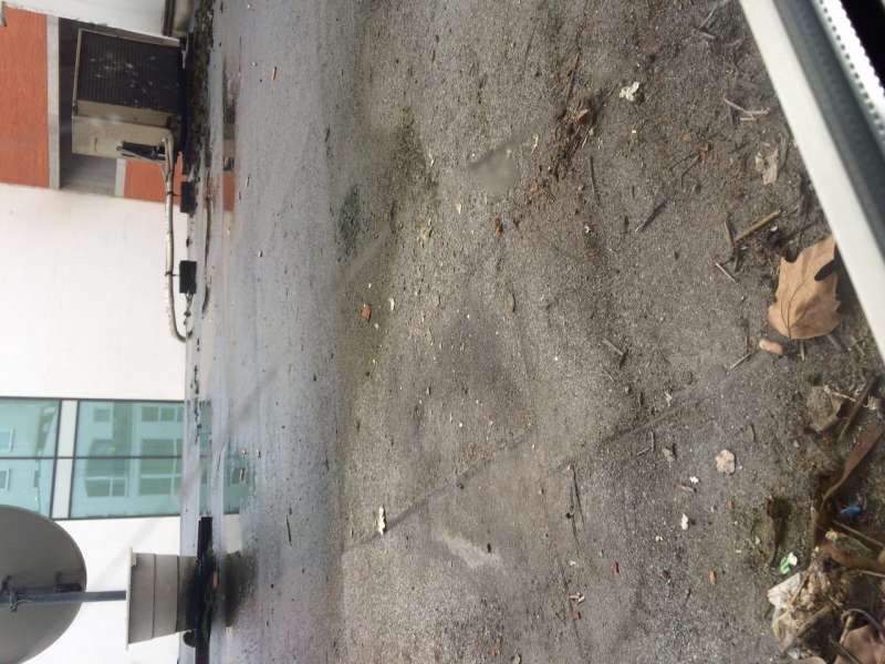

  • An einigen wenigen Stellen bilden sich Pfützen auf de, Vordach  -  was muss ich hier beachten? Auch ohne die Konstruktion würden sich Pfützen bilden, muss ich nun tatsächlich für einen Ablauf sorgen bzw: Wird die Konstruktion die Pfützenbildung verschlimmern?
Um einen Eindruck von dem Vordach zu bekommen, habe ich ein paar Fotos angefügt.

    Ich beurteile die Situation wie folgt: Sie planen, auf einem bestehenden Beton-Vordach eine Dachterrasse zu errichten. Die Zustimmung von Vermieter und Hausverwaltung liegt vor. Nun geht es um die konkrete Umsetzung.
    🔴 Gefahr: Eine unsachgemäße Ausführung kann zu erheblichen Schäden führen, insbesondere durch Feuchtigkeitseintritt und statische Probleme.
    • Baugenehmigung: Klären Sie, ob eine Baugenehmigung erforderlich ist, auch wenn die Hausverwaltung zugestimmt hat.
    • Statik: Lassen Sie die Statik des Vordachs von einem Fachmann prüfen. Das zusätzliche Gewicht der Terrasse (Unterkonstruktion, Belag, Möbel, Personen) muss berücksichtigt werden.
    • Abdichtung: Eine fachgerechte Abdichtung ist entscheidend, um Wasserschäden zu vermeiden. 🔴 Pfützenbildung deutet auf mangelndes Gefälle hin. Ein Fachbetrieb sollte ein Abdichtungssystem planen und ausführen.
    • Entwässerung: Stellen Sie sicher, dass das Wasser ordnungsgemäß abgeleitet wird. Ein ausreichend dimensionierter Ablauf ist wichtig, um Staunässe zu verhindern.
    • Materialien: Wählen Sie witterungsbeständige und langlebige Materialien für die Unterkonstruktion und den Belag. Achten Sie auf eine geringe Aufbauhöhe, um die Statik nicht unnötig zu belasten.
    🔴 Gefahr: Unsachgemäße Installation der Satellitenschüssel kann zu Beschädigungen der Abdichtung führen.
    👉 Handlungsempfehlung: Bevor Sie mit dem Bau beginnen, holen Sie Angebote von Fachbetrieben für Abdichtung und Statik ein. Lassen Sie sich die Ausführung von einem Fachmann überwachen.

    6. Wie vermeide ich Pfützenbildung auf der Dachterrasse?
      Ein ausreichendes Gefälle und eine fachgerechte Ausführung der Abdichtung sind entscheidend. Kontrollieren Sie regelmäßig die Abläufe und entfernen Sie Laub und Schmutz.
