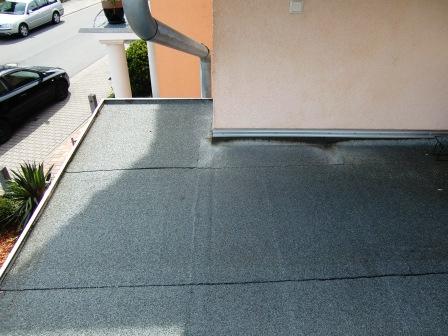

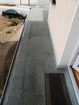

Möchte auf unserer Garage eine Terrasse erstellen!
Diese ist vom Fachmann mit Bitumen abgedichtet ...
Wie Stelle ICh das an?

    🔴 KRITISCH: Statikprüfung durch einen geprüften Tragwerksplaner oder Statiker ist zwingend erforderlich – Garagendächer sind nicht für Terrassenlasten (Menschen, Möbel, Schnee, Pflanzen) ausgelegt; Einsturzgefahr besteht!
    🔴 KRITISCH: Die vorhandene Bitumenabdichtung ist für eine begehbare Terrasse vollständig unzureichend – erforderlich ist ein mehrschichtiger, wurzelfester, UV-beständiger und entwässerungsfähiger Aufbau mit Trenn- und Schutzlage.
    ⚠️ WICHTIG: Baugenehmigung muss vor Baubeginn bei der zuständigen Gemeinde beantragt werden – Umnutzung des Dachs ist eine wesentliche bauliche Veränderung und in allen Bundesländern genehmigungspflichtig.
    ⚠️ WICHTIG: Ein sicheres, sturzgeschütztes Geländer oder eine Brüstung mit mindestens 1,10 m Höhe ist gesetzlich vorgeschrieben – keine Eigenkonstruktion ohne statische Nachrechnung.
    ⚠️ WICHTIG: Keine Eigenleistungen an tragender Struktur, Abdichtung oder Entwässerung – fachgerechte Ausführung durch zertifizierte Fachbetriebe (Dachdecker/Terrassenbauer) ist zwingend.

    Der vorliegende Sachverhalt beschreibt den Plan, ein bestehendes Garagendach in eine Terrasse umzuwandeln. Der Eigentümer erwähnt eine vorhandene Bitumenabdichtung, was auf eine grundlegende Vorarbeit hindeutet. Allerdings fehlen entscheidende Informationen zur Tragfähigkeit der Garage, zur Art der Nutzung und zum genauen Aufbau der Dachkonstruktion. Eine solche Umnutzung ist ein klassischer Fall einer wesentlichen baulichen Veränderung, die weitreichende Folgen haben kann.
    🔴 Gefahr: Die größte Gefahr liegt in der unzureichenden Statik. Ein Garagendach ist in der Regel nicht für die Lasten einer Terrasse ausgelegt, zu denen neben dem Gewicht der Personen auch Möbel, Pflanzen und Schneelasten im Winter zählen. Ein statisches Versagen kann zum Einsturz der Decke führen und stellt eine akute Lebensgefahr dar.
    ➕ Ergänzung: Die vorhandene Bitumenabdichtung ist für ein Flachdach geeignet, jedoch nicht für eine begehbare Terrasse. Es fehlt eine Nutzschicht, die vor mechanischer Beschädigung und UV-Strahlung schützt. Zudem muss ein Gefälle von mindestens 2% für den Wasserabfluss vorhanden sein, sonst drohen Staunässe und Undichtigkeiten.
    ⚠️ Korrektur: Die Annahme, dass eine einfache Abdichtung ausreicht, ist falsch. Für eine Terrasse ist ein mehrschichtiger Aufbau erforderlich: eine Dampfsperre, eine Wärmedämmung, die eigentliche Abdichtung, eine Trenn- und Schutzlage sowie die endgültige Belagsplatte (z.B. auf Stelzlager). Jede Schicht muss fachgerecht verarbeitet werden.
    👉 Handlungsempfehlung: Beauftragen Sie umgehend einen Statiker mit der Prüfung der Tragfähigkeit des Garagendachs. Parallel dazu sollte ein Dachdecker- oder Terrassenbau-Fachbetrieb ein detailliertes Angebot für den fachgerechten Aufbau erstellen. Holen Sie zudem vor Baubeginn eine Baugenehmigung bei Ihrer Gemeinde ein, da eine Nutzungsänderung in vielen Bundesländern genehmigungspflichtig ist. Führen Sie keine Eigenleistungen an der tragenden oder abdichtenden Konstruktion durch.
    Die Umwandlung eines Garagendachs in eine begehbare Terrasse ist kein reiner Oberflächenumbau, sondern ein gravierender Eingriff in die statische Konstruktion, die Dachabdichtung und die Nutzungsart des Bauwerks.
    🔴 Gefahr: Ein Garagendach ist in der Regel nicht für ständige Belegung, Gewichtsbelastung durch Möbel, Personen oder Pflanzen ausgelegt – die statische Tragfähigkeit ist meist deutlich zu gering und birgt Einsturzrisiko.
    🔴 Gefahr: Bitumenabdichtung allein ist für eine begehbare, nutzbare Terrasse völlig unzureichend: Sie ist nicht UV-beständig, nicht verschleißfest, nicht rutschhemmend und bietet keinerlei Schutz vor mechanischer Beschädigung oder Wurzeldruck bei Pflanzgefäßen.
    ⚠️ Korrektur: Die Aussage "vom Fachmann mit Bitumen abgedichtet" suggeriert Sicherheit – doch Bitumen ist kein Terrassenbelag und kein Ersatz für eine fachgerechte, mehrschichtige Dachterrasse mit Entwässerung, Trennlage, Wärmedämmung und nutzungsangepasstem Belag.
    ➕ Ergänzung: Erforderlich sind u. a. eine statische Berechnung durch einen geprüften Tragwerksplaner, eine wasserdichte und wurzelfeste Dachabdichtung (z. B. Kunststoffbahnen mit Zertifizierung für Dachterrassen), eine ausreichende Gefällesicherung, eine funktionierende Entwässerung mit Überlauf und eine geeignete Belagskonstruktion mit Lastverteilung.
    ❌ Widerspruch: Die Frage "Wie stelle ich das an?" impliziert Eigenleistung – doch dieser Umbau unterliegt der Bauordnung, erfordert eine Baugenehmigung und darf keinesfalls ohne fachliche Planung und Ausführung erfolgen.
    👉 Handlungsempfehlung: Beauftragen Sie umgehend einen staatlich anerkannten Sachverständigen für Baukonstruktionen sowie einen zertifizierten Dachdecker mit Spezialisierung auf Dachterrassen – nur so können Statik, Abdichtung, Brandschutz und Nutzbarkeit rechtskonform und sicher sichergestellt werden.

    Wenn mich mein getrübtes Auge nicht täuscht, dann ist die Abdichtung kreuzweise und damit nicht fachregelkonform verlegt.
    Also: Schluss auch hier mit den Bastelanleitungen, analaog zum Bauexpertenforum.
    Suchen Sie sich einen Fachmann, alles andere ist sinnlos.
