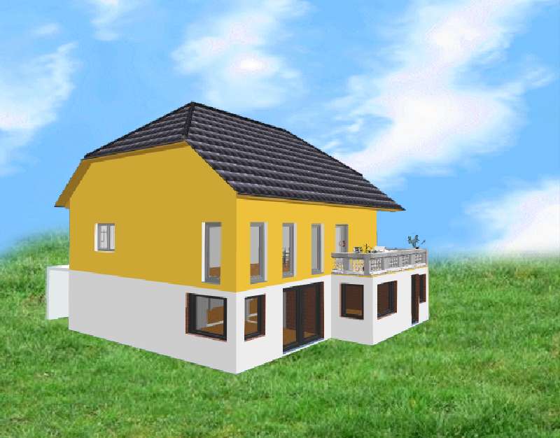

Bin derzeit beim Hausbauen und stehe derzeit vor dem Problem der Terrassendämmung.
Die Terrasse ist 20 m² groß und unterkellert. Da die Terrasse aber 1 Meter ins Haus zurückspringt ist sie 1,70 überdacht.
Die Maße sind 6,50 x 3 Meter.
Das Haus steht jetzt seit ca. Ende November  -  und bisher ist der Schnee oder Regen noch nie bis zur Terrassentüre gekommen.
Da es jetzt aber endlich wieder schöner wird wollen wir nun endlich die Dämmung und den Estrich beginnen.
Leider bekomme ich von vielen Leuten sehr unterschiedliche Tipps wie ich die Terrasse Dämmen soll.
Da die Terrassentüre nur etwa 16 cm über der betonierten Decke ist denke ich mal das es da nicht mehr viele Möglichkeiten gibt.
Das EGAbk. ist übrigens als betoniert aus Fertigteilen und das OGAbk. ist im Holzriegelbau. Daher wäre es ziemlich wichtig das die Feuchtigkeit zumindest nicht bis zum Holz vordringen kann.
Wäre ganz toll wenn ich ein paar brauchbare Tipps bekommen würd  -  bin zurzeit ziemlich ratlos.
